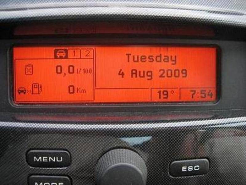

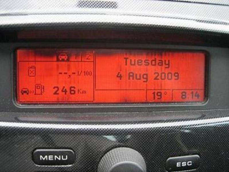

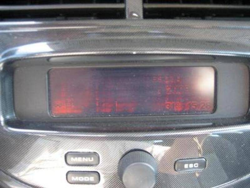

Jura Опубликовано 4 августа, 2009 Жалоба Поделиться Опубликовано 4 августа, 2009 Сделал фотки дисплея (- 00.00 время):утро на стоянке - 07.54;через 20 мин на работе - 08.14;постояла днём на солнце - 15.28;через 8 минут езды с кондиционером - 15.36 (почему-то эта картинка стала первой). Ссылка на комментарий Поделиться на другие сайты Поделиться

Jura Опубликовано 4 августа, 2009 Жалоба Поделиться Опубликовано 4 августа, 2009 Интересно, у тебя изображение с инверсией, т.е. текст черный, все вокруг-светиться, у меня наоборот.Расползаются тёмные пятна по дисплею, прочесть что-то очень сложно.Зимой будет хорошо. Ссылка на комментарий Поделиться на другие сайты Поделиться

Jura Опубликовано 5 августа, 2009 Жалоба Поделиться Опубликовано 5 августа, 2009 Фон стал чёрным, буквы – оранжевыми. Проблема не исчезла, но стала менее заметна. Ссылка на комментарий Поделиться на другие сайты Поделиться
Cerber Опубликовано 5 августа, 2009 Жалоба Поделиться Опубликовано 5 августа, 2009 Интересно, у тебя изображение с инверсией, т.е. текст черный, все вокруг-светиться, у меня наоборот.Расползаются тёмные пятна по дисплею, прочесть что-то очень сложно.Зимой будет хорошо. to Citrin У меня тоже как и у тебя, но сделать как у Юры - это пару минут, порылся в настройках, потыкал кнопочки и пожалуйста, но мне больше нравицца как у нас to Yura Посмотрел фотки, примерно такая же фигня, что и у меня, правда у меня пока получше! На холодную экран светицца как будто только с завода!!! а вот потом становятся невидимыми режимы... Да это болезнь 99% всех 607 первых годов выпуска! ЗЫ: Ой, блин не дочитал ветку до конца Ссылка на комментарий Поделиться на другие сайты Поделиться
