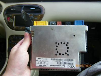

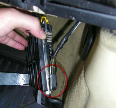

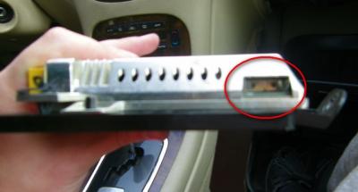

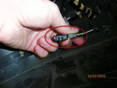

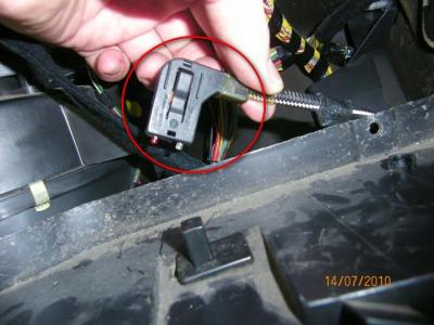

santtt Опубликовано 14 июля, 2010 Жалоба Поделиться Опубликовано 14 июля, 2010 Собственно говоря, решая проблему с дисплеем, добрался до блока управления (рис.1) Визуально контакты все нормальные, желтый разъем это, я так понял, питание самого блока, остальные идут на питание дисплея и т.д. Интересует, что за разъем подходит к блоку на рисунках 2..4 ? Уходит он (вроде бы там только один красный провод) от блока управления в сторону обшивки и под обшивкой идет вниз... Может это совпадение, но когда я дергал именно этот разъем дисплей начал показывать, потом начал вести себя так, как если бы к компу подключить хреновую видеокарту (изображение пропадает, появляются полосы, мерцания и т.д.)... На рис.5 - место куда всталяется этот разъем. Заранее спасибо. Ссылка на комментарий Поделиться на другие сайты Поделиться
santtt Опубликовано 18 июля, 2010 Жалоба Поделиться Опубликовано 18 июля, 2010 Всем спасибо, вопрос решился заменой блока управления дисплеем (160 у.е.) Ссылка на комментарий Поделиться на другие сайты Поделиться

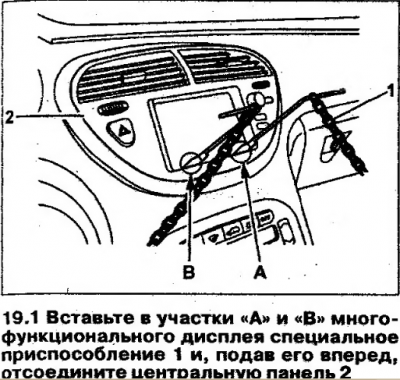

petruccio Опубликовано 27 сентября, 2010 Жалоба Поделиться Опубликовано 27 сентября, 2010 Подскажите, пожалуйста, как снять цветной многофункциональный дисплей (NAVIGATION+VIDEO+RADIO+CLOCK, TEMP, CD) на Peugeot 607 2.2 HDI 2003 г. Знаю, что каким-то образом отсчелкивается панель, но боюсь что-нибудь поломать. Ссылка на комментарий Поделиться на другие сайты Поделиться
Модератор Daiver Опубликовано 27 сентября, 2010 Модератор Жалоба Поделиться Опубликовано 27 сентября, 2010 А тут http://peugeot-club.by/board/index.php?/topic/8837-razbor-centralnoi-konsoli-v-607/ трудно было посомтреть? С цветным экраном аналогично. Ссылка на комментарий Поделиться на другие сайты Поделиться
petruccio Опубликовано 28 сентября, 2010 Жалоба Поделиться Опубликовано 28 сентября, 2010 (изменено) А тут http://peugeot-club....-konsoli-v-607/ трудно было посомтреть? С цветным экраном аналогично. Я это видел. Дело в том, что в руководстве по ремонту (издательство "Чижовка") цветной дисплей извлекают при помощи какого-то механического приспособления: . Вы уверены, что цветной извелкается аналогично с монохромным? Изменено 28 сентября, 2010 пользователем petruccio Ссылка на комментарий Поделиться на другие сайты Поделиться
Модератор Citrin Опубликовано 28 сентября, 2010 Модератор Жалоба Поделиться Опубликовано 28 сентября, 2010 УВЕРЕНЫ Ссылка на комментарий Поделиться на другие сайты Поделиться
petruccio Опубликовано 28 сентября, 2010 Жалоба Поделиться Опубликовано 28 сентября, 2010 (изменено) А тут http://peugeot-club....-konsoli-v-607/ трудно было посомтреть? С цветным экраном аналогично. УВЕРЕНЫ Спасибо Вам за помощь! Изменено 28 сентября, 2010 пользователем petruccio Ссылка на комментарий Поделиться на другие сайты Поделиться
petruccio Опубликовано 28 сентября, 2010 Жалоба Поделиться Опубликовано 28 сентября, 2010 Забыл спросить. Если я меняю дисплей, мне необходимо его как-то кодировать под комплектацию моей машины или все зависит от контроллера? Если я буду менять сам, смогу ли я это сделать сам или нужно ехать на Свердлова? Ссылка на комментарий Поделиться на другие сайты Поделиться
Raptor Опубликовано 28 сентября, 2010 Жалоба Поделиться Опубликовано 28 сентября, 2010 скорее всегооо в мозгах машины нужно указать типа установленного дисплея, если он отличается от того, что был установлен ранее. ехать на свердлова не обязательно (ценник у них отпадный), можно найти людей с лексией и они это могут сделать. поищи по форуму, таких много. Ссылка на комментарий Поделиться на другие сайты Поделиться
petruccio Опубликовано 28 сентября, 2010 Жалоба Поделиться Опубликовано 28 сентября, 2010 скорее всегооо в мозгах машины нужно указать типа установленного дисплея, если он отличается от того, что был установлен ранее. ехать на свердлова не обязательно (ценник у них отпадный), можно найти людей с лексией и они это могут сделать. поищи по форуму, таких много. Спасибо! Ссылка на комментарий Поделиться на другие сайты Поделиться
