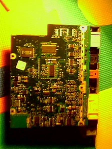

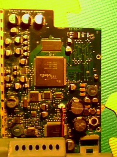

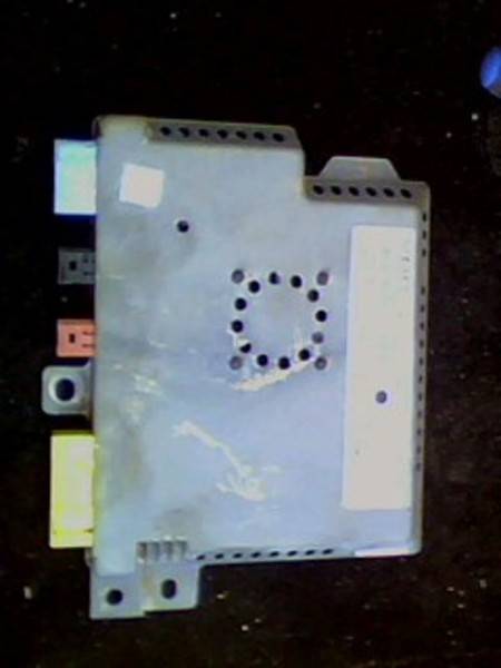

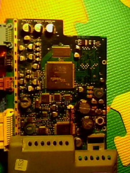

slonenok1980 Опубликовано 10 февраля, 2011 Жалоба Поделиться Опубликовано 10 февраля, 2011 пока у меня..дисплей зарезервировал но не брал..ибо попросили 200..проводка на месте вся..так что при желании можно выдирать.дисплей рабочий проверил на своей .. Ссылка на комментарий Поделиться на другие сайты Поделиться
Модератор Citrin Опубликовано 10 февраля, 2011 Модератор Жалоба Поделиться Опубликовано 10 февраля, 2011 Блок видно -подмочен был. Так скока за блок? Отпиши, мона в л.с. Ссылка на комментарий Поделиться на другие сайты Поделиться
slonenok1980 Опубликовано 10 февраля, 2011 Жалоба Поделиться Опубликовано 10 февраля, 2011 фотки Ссылка на комментарий Поделиться на другие сайты Поделиться

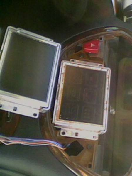

Модератор Citrin Опубликовано 15 февраля, 2011 Модератор Жалоба Поделиться Опубликовано 15 февраля, 2011 Так-с...по поводу переделки монохрома в цветной.Предварительно все собрано и подключено.Точнее подключен экран, блок управления, и всякая мелочевка. Пока не подключен привод навигации и не оптического кабеля. На данный момент могу сказать одно точно: -переделывать можно, работать будет абсолютно ВСЁ!Сложного ничего нет, самая морока-это проводка. Я делал её с нуля , разъемы были куплены на рынке, на разборках, провода-на радиорынке. Посидел 2 вечера над схемами и распаял проводку полностью.Плюс еще нужно в машине посидеть пару часов, что бы соединить кое-что из старой проводки с новой.Ложка дегтя: пластик салона у меня под карбон, а вот рамка вокруг экрана была найдена только под дерево. Придется закатать весь пластик в пленку под карбон от 3М.Ну и еще: на разборках пока не удалось найти кабель Аудио-Видео, который стоит в бардачке. Нигде нет. Плюс еще нихрена не ищеться пластиковый крепеж под блок управления экраном, что бы закрепить все на своих местах.Кстати, за день до интеграции всего этого в машину, видимо от мороза, монохромный экран частично"потек"-т.е. появились места на экране в которых отсутствуют кристалы. Так что переделка-вовремя)))Пару слов о рыночных барыгах. В поисках нужных разъемов был на Малине и Жданах-это пинзец. Особоумные просили за обычный разъем с 5-ти сантиметровым куском провода по 15$!!! Это просто жопа, нет предела жадности человеческой. Реле развязки аудиотракта для навигации(их нужно 2 шт, 1 у меня было), ценник- 20-30$(хотя внутри его кроме 2-х катушек больше ничего нет)-нашел у одного "нежадного" за 20 тыс.Во всех 607 с монохромным экраном(но без навигации) есть подготовка под навигацию для монохрома. Антена GPS стоит под задней полкой. Вот только для переделки в цветной штекер антены уже физически невозможно подключить в привод навигации-не тот разъем. В приводах под цветной экран используется круглый разъем, а в приводах под монохром-прямоугольный. Кусок кабеля тоже нужно искать на разборе или "колхозить". Еще еще вариант -купить у китаез антену ГПС с нужным разъемом. Ссылка на комментарий Поделиться на другие сайты Поделиться

karimar Опубликовано 16 марта, 2011 Жалоба Поделиться Опубликовано 16 марта, 2011 я пока решил теплоизолировать экранчик - сняв панель обложил экран фольгой от пакета тетра пак от молока со всех сторон. получилось оч.хорошо, но вот может ли??? )))) может причина на самом деле и не в воздействии температур, кто его знает ))) Ссылка на комментарий Поделиться на другие сайты Поделиться
pesh Опубликовано 16 марта, 2011 Жалоба Поделиться Опубликовано 16 марта, 2011 я пока решил теплоизолировать экранчик - сняв панель обложил экран фольгой от пакета тетра пак от молока со всех сторон. получилось оч.хорошо, но вот может ли??? )))) может причина на самом деле и не в воздействии температур, кто его знает )))сто пудов от температуры , папробуй на минут 20 поставь печку на 30гр при плюсовой температуре и посматри Ссылка на комментарий Поделиться на другие сайты Поделиться
pesh Опубликовано 18 марта, 2011 Жалоба Поделиться Опубликовано 18 марта, 2011 ненадолга, это только замедлит его погибель Ссылка на комментарий Поделиться на другие сайты Поделиться
