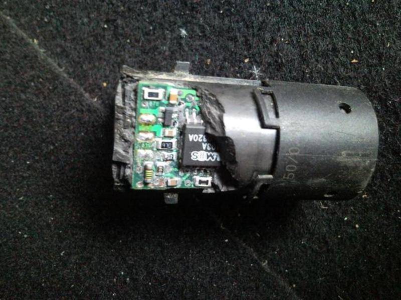

Leonevich Опубликовано 14 декабря, 2012 Жалоба Поделиться Опубликовано 14 декабря, 2012 (изменено) Доброго всем времени суток. C наступлением зимы сдох мой парктроник Peugeot 607 дорестайл. При включении задней передачи, раздается один короткий один длинный сигнал и парктроник не реагирует на приближение к препятствию. На слух определил неисправный датчик - три исправных издавали характерный стрекочащий звук. Позвонил на разборку - сказали сейчас нет в наличии, будет на следующей неделе. Мне не горит отдавать деньги за б/у датчик, поэтому решил слегка "ковырнуть" свой нерабочий. Снял задний бампер, поменял местами два датчика, чтобы удостоверить себя в правильности суждения о неисправном датчике и состоянии проводки. Убедившись, что он действительно не работает, снимаю его. Вижу, что датчик весьма неразборный. Вооружившись ножом и тонкой отверткой, отделяю от подопытного элемент корпуса изображенный на фото слева(нам еще пригодиться), затем аккуратно, стараясь не повредить элементы монтажа, сам герметик. На фотографии видно где начался процесс окисления. Честно говоря, сфотографировать решил, когда датчик заработал. Поэтому мы видим результат поступательных движений зубной щетки по поверхности печатной платы, предварительно смоченной спиртом. До чистки, конденсатор и три резистора, были окутаны тонким слоем медного купароса, который и вывел схему из строя. Надо полагать, что и нижняя часть платы могла пострадать от процессов окисления и электролиза, но датчик работает, на этом и порешил. Дальше, плату залил термоклеем(есть на Ждановичах и в многих китайских устройствах), а фрагмент корпуса посадил на силикон. Две части корпуса датчика стянул по окружности монтажным хомутиком, до застывания герметика. Установил все на место, сняв хомутик с датчика, парктроник работает.Можно было сделать больше фотографий, для наглядности, но ремонт происходил в мороз -3, на стоянке в течение 1.5ч. Где я на стоянке нашел термоклей, спирт, гермет хомутик и зубную щетку лучше не спрашивайте(скажем так подвезли). Ремонт 30 мин. + 1ч. поиск необходимого и вынос мозга друзьям, а иначе зачем друзья. Конечно герметику я не дал нормально застыть, но лучше по возможности подержать пару часов в тепле датчик в собранном состоянии, до застывания герметика, а хомут снять уже перед установкой.Надеюсь кому-то мой опыт пригодится. Изменено 14 декабря, 2012 пользователем Leonevich Ссылка на комментарий Поделиться на другие сайты Поделиться
LEXA607 Опубликовано 15 декабря, 2012 Жалоба Поделиться Опубликовано 15 декабря, 2012 (изменено) Доброго всем времени суток. C наступлением зимы сдох мой парктроник Peugeot 607 дорестайл. При включении задней передачи, раздается один короткий один длинный сигнал и парктроник не реагирует на приближение к препятствию. На слух определил неисправный датчик - три исправных издавали характерный стрекочащий звук. Позвонил на разборку - сказали сейчас нет в наличии, будет на следующей неделе. Мне не горит отдавать деньги за б/у датчик, поэтому решил слегка "ковырнуть" свой нерабочий. Снял задний бампер, поменял местами два датчика, чтобы удостоверить себя в правильности суждения о неисправном датчике и состоянии проводки. Убедившись, что он действительно не работает, снимаю его. Вижу, что датчик весьма неразборный. Вооружившись ножом и тонкой отверткой, отделяю от подопытного элемент корпуса изображенный на фото слева(нам еще пригодиться), затем аккуратно, стараясь не повредить элементы монтажа, сам герметик. На фотографии видно где начался процесс окисления. Честно говоря, сфотографировать решил, когда датчик заработал. Поэтому мы видим результат поступательных движений зубной щетки по поверхности печатной платы, предварительно смоченной спиртом. До чистки, конденсатор и три резистора, были окутаны тонким слоем медного купароса, который и вывел схему из строя. Надо полагать, что и нижняя часть платы могла пострадать от процессов окисления и электролиза, но датчик работает, на этом и порешил. Дальше, плату залил термоклеем(есть на Ждановичах и в многих китайских устройствах), а фрагмент корпуса посадил на силикон. Две части корпуса датчика стянул по окружности монтажным хомутиком, до застывания герметика. Установил все на место, сняв хомутик с датчика, парктроник работает.Можно было сделать больше фотографий, для наглядности, но ремонт происходил в мороз -3, на стоянке в течение 1.5ч. Где я на стоянке нашел термоклей, спирт, гермет хомутик и зубную щетку лучше не спрашивайте(скажем так подвезли). Ремонт 30 мин. + 1ч. поиск необходимого и вынос мозга друзьям, а иначе зачем друзья. Конечно герметику я не дал нормально застыть, но лучше по возможности подержать пару часов в тепле датчик в собранном состоянии, до застывания герметика, а хомут снять уже перед установкой.Надеюсь кому-то мой опыт пригодится.молодчага)А я свой разломал и выкинул...думал неразборный...эх рученьки Изменено 15 декабря, 2012 пользователем LEXA607 Ссылка на комментарий Поделиться на другие сайты Поделиться

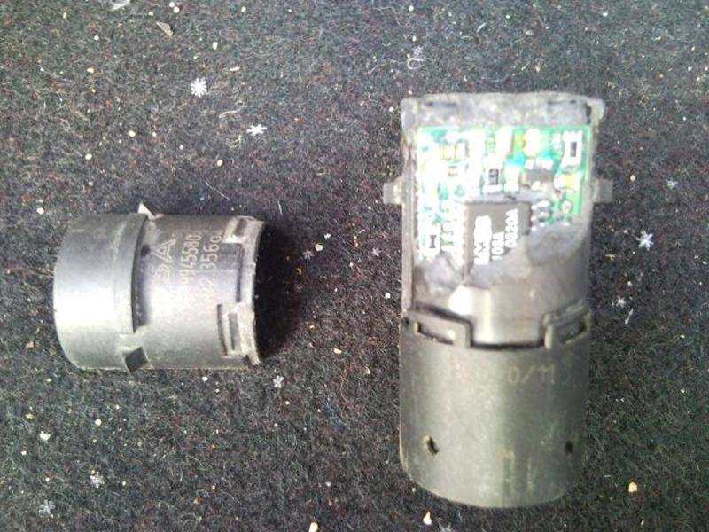

Leonevich Опубликовано 8 июля, 2013 Жалоба Поделиться Опубликовано 8 июля, 2013 (изменено) Опять сдох парктроник. Очередной датчик не работает. Решил по собственному опыту здесь восстановить. Датчик вскрыл. Оказлось схема в идеальном состоянии. Разобрал датчик полностью. Второй проводок который на фото отсутствует, виден его кончик, оторвал при разборке датчика и как оказалось не зря. На фото видно место пайки провода. Вот именно в этом месте провод и отламывается, т.к. пьезоэлемент в процессе работы совершает колебания, ощутимые даже пальцем. Припаиваем провод как на фото. Герметизируем силиконом. Но есть один момент, перед герметизацией делаем напуск провода, чтобы тот был не в натяг и силикон не пихаем сильно вглубь. Иначе последний может сильно подпереть пьезоэлемент. Собираем датчик. Саму плату изолировал клеем-расплавом(не уверен в диэлектрических свойствах силикона). Изменено 17 июля, 2013 пользователем Leonevich Ссылка на комментарий Поделиться на другие сайты Поделиться
Leonevich Опубликовано 8 июля, 2013 Жалоба Поделиться Опубликовано 8 июля, 2013 (изменено) Все датчик собран, установлен, работает. P.S. До кучи изображение того чем ремонтировал датчик(называется что нашел у тещи в сарае), клей- расплав прикупил заранее. Цена вопроса для меня <1$. Изменено 14 июля, 2013 пользователем Leonevich Ссылка на комментарий Поделиться на другие сайты Поделиться
