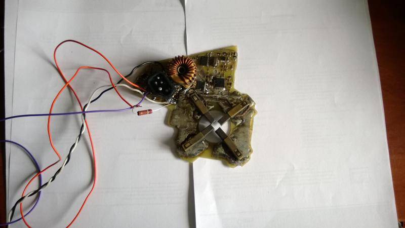

Удалось после некоторого времени зарисовать принципиальную схему платы управления вентилятором и по ней сделать плату. Фото получившейся платы ниже. Кому интересно пишите, постараюсь помочь.
post-30873-0-68043700-1379097344_thumb.j
Ну: интересно почти всем, хотя: принципиальная схема - была в широком доступе, плату отсканить и "почистить" - не проблема.
плату разводил сам. поменял транзистор на более новый, потери на нем будут около 1 Вт, что уже допустимо без применения металлического радиатора, на который наклеена плата. Заменен кварц на широко доступный, без встроенных конденсаторов.
