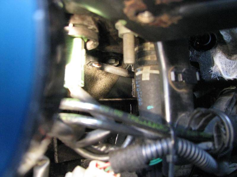

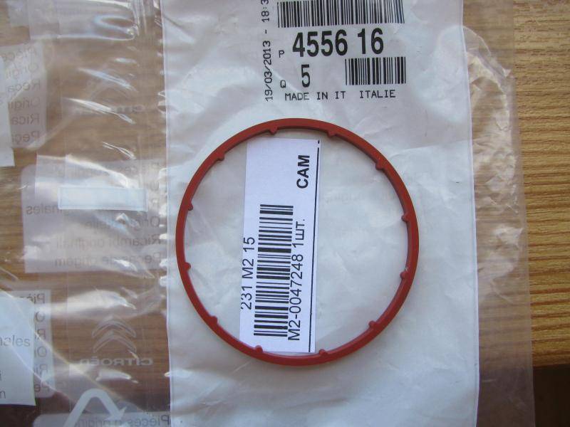

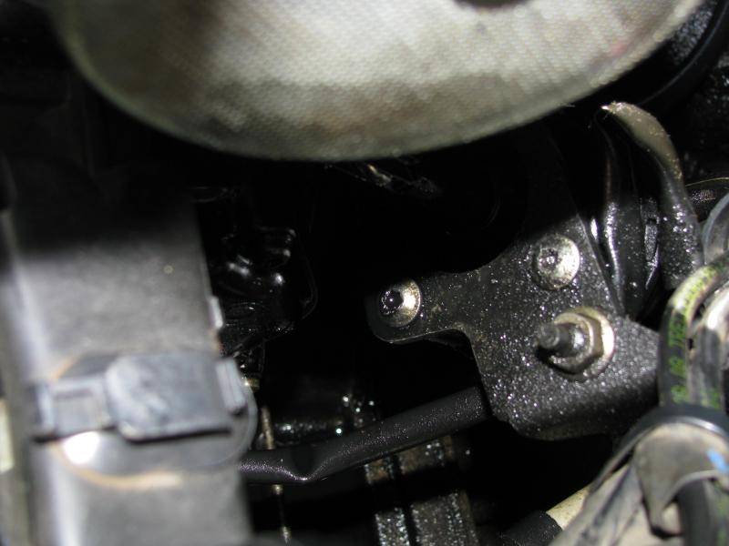

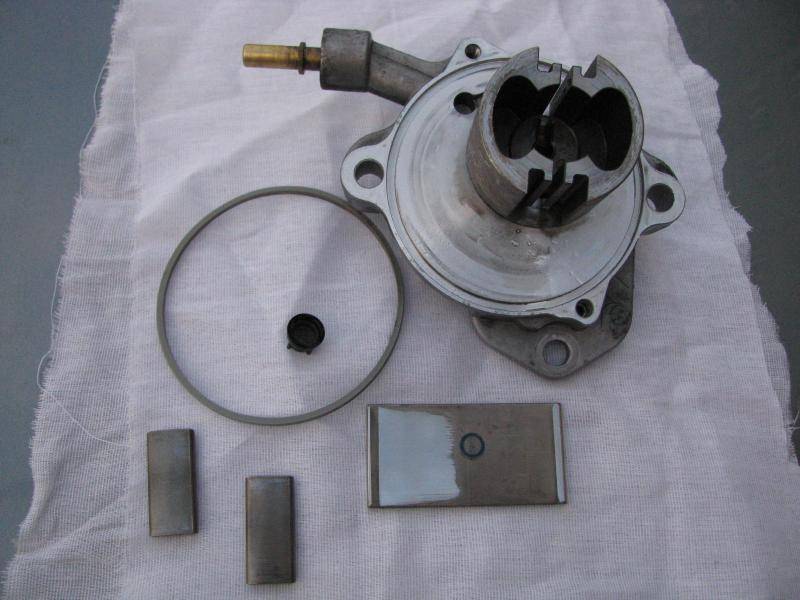

sergej-ka Опубликовано 23 июля, 2013 Жалоба Поделиться Опубликовано 23 июля, 2013 Расскажу, что случилось с моим вакуумным насосом. А случилось то, что он сопливит маслом. Дорожка масла идет снизу, попадает на диафрагму свирл и корпус термостата, оттуда стекает на коробку, где масло скапливается в углублениях, а оттуда например, при езде под горку, стекает на защиту и, наконец, выливается на асфальт... (спасибо Дайверу, который указал на источник утечки). Итак, на экзисте были куплены 2 новые уплотнительные резинки и произведен демонтаж вакуумного насоса (см. фото) - снимаем резиновый патрубок меджу расходомером и пластмассовым патрубком турбины. - снимаем верхний пластмассовый патрубок турбины (держится вверху болтиком на 10, а на турбине хомутом и болтиком на 10) - достаем его и получаем пространство для маневров - как видно, низ в масле, в т.ч. и выпускной коллектор, что объясняет неприятный запах из-под капота при длительной езде - свирл тоже весь в масле - масло лежит в углублениях корпуса коробки Сам насос держится на двух болтах М8 (головка на 10) и гайкой на 10, которая накручивается на шпильку внизу. Снял. Поменял резинки, протер все спиртом, в т.ч. и посадочные поверхности от грязи. На что обратил внимание - так это на кусочки металлической стружки на фильтре, через который подается масло в насос (последнее фото). Сеточку достал, стружку вытряхнул. Собрал все в обратной последовательности. Завел, погазовал минут 10-15, все сухо и красиво. Сегодня утром приехал на работу и решил убедиться, взял фонарик, открыл капот, посветил на насос..... там опять масляная дорожка вниз Что я сделал не так?? Как варианты рассматриваю: а) перекосилась маленькая резинка, которая достаточно свободно в отличие от большой, сидит в пазу б) из-за забитой сеточки фильтра на входе в насос создается избыточное давление, которое и выгоняет масло наружу (может почистить ее ультразвуком?) в) нижний болтик крышки насоса (там их два) прокручивается. Верхний сидит плотно. Но тогда бы дорожка масла начиналась с крышки, а она идет именно из-под нижней части самого насоса. г) мне фатально не везет Ссылка на комментарий Поделиться на другие сайты Поделиться

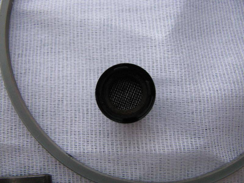

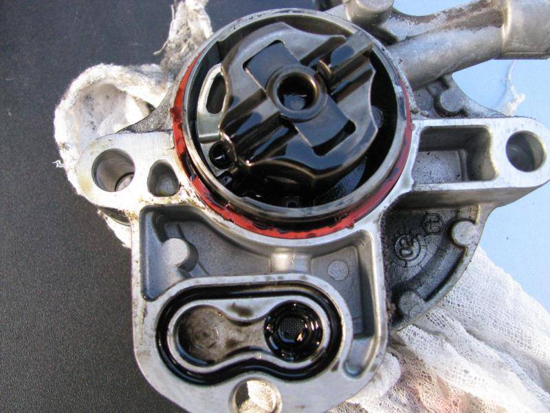

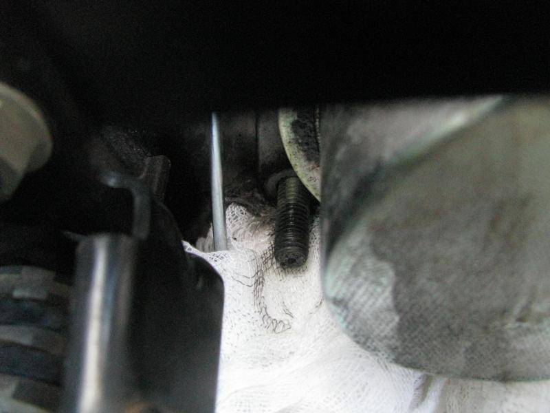

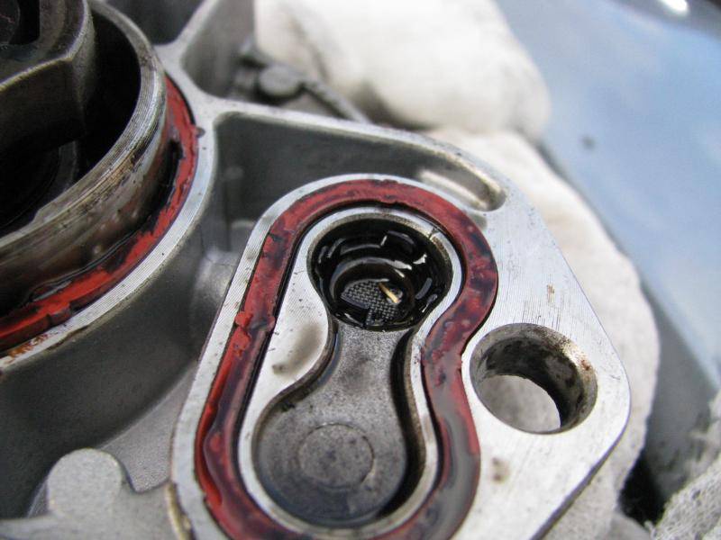

sergej-ka Опубликовано 26 июля, 2013 Жалоба Поделиться Опубликовано 26 июля, 2013 Снял вакуумный насос повторно и разобрал его для глубокой очистки. Чистил очистителем карбюратора Hi-Gear, трубочка хорошо входит в масляные каналы, а давление в баллончике выдувает оттуда всякую какашку. Им же почистил и сеточку-фильтр. Сегодня буду собирать. Нижний болтик крышки насоса слегка срезал резьбу в корпусе, стружка упала на дно колодца и не давала болтику плотно прижимать крышку. Возможно это и было основной причиной течи масла. Возможно придется нарезать резьбу заново. Ссылка на комментарий Поделиться на другие сайты Поделиться
sergej-ka Опубликовано 29 июля, 2013 Жалоба Поделиться Опубликовано 29 июля, 2013 Все, история закончилась моей победойБыла срезана резьба нижнего болтика, держащего крышку насоса. Резьба М5. Сделал из нее М6. И загнал новый болт. Зажал от души. Проехал 750 км - масло не течет! Ссылка на комментарий Поделиться на другие сайты Поделиться

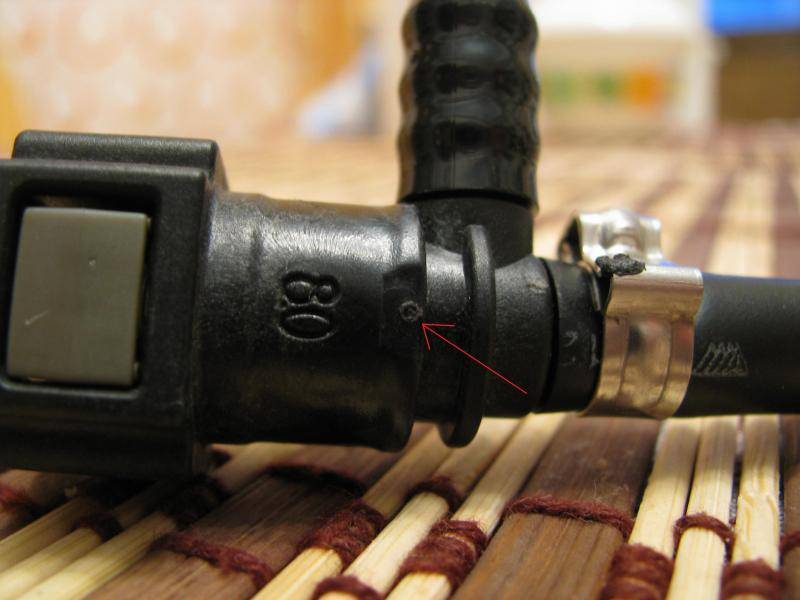

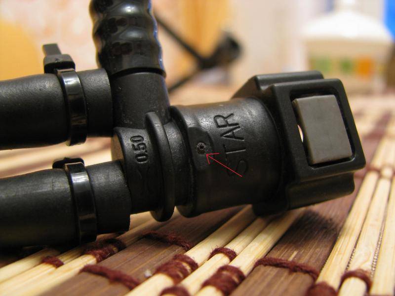

sergej-ka Опубликовано 23 августа, 2013 Жалоба Поделиться Опубликовано 23 августа, 2013 vlad73, это они [редукционные отверстия] ?Больше ничего похожего на отверстия не нашел. И что с ними делать? Промыть/продуть/проколоть/заклеить ? Ссылка на комментарий Поделиться на другие сайты Поделиться
sergej-ka Опубликовано 23 августа, 2013 Жалоба Поделиться Опубликовано 23 августа, 2013 Во блин, а я то думал, что нашел что-то новое в своем пыжеА почистить их можно? Ты как-то писал, что они засираются. Может пшикнуть туда очистителем карбюратора? Ссылка на комментарий Поделиться на другие сайты Поделиться

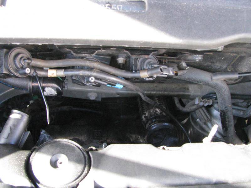

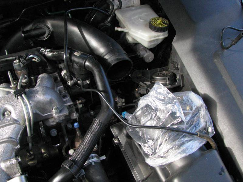

Ректор Опубликовано 4 января, 2014 Жалоба Поделиться Опубликовано 4 января, 2014 Куда уходит вакумная трубка от пневмодозаторов? одну я снял, которая идёт на эвк висящим на акб, а вторая куда идёт? забавно, но они обе как буд-то ножом подрезаные все. Дырявые. Ссылка на комментарий Поделиться на другие сайты Поделиться
Leonevich Опубликовано 4 января, 2014 Жалоба Поделиться Опубликовано 4 января, 2014 вторая на ЭВК справа под вакуумным бачком Ссылка на комментарий Поделиться на другие сайты Поделиться
sergej-ka Опубликовано 4 января, 2014 Жалоба Поделиться Опубликовано 4 января, 2014 Ректор, изучай Ссылка на комментарий Поделиться на другие сайты Поделиться

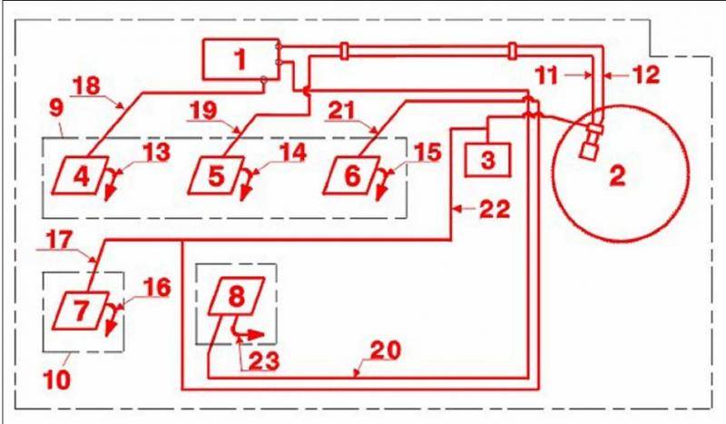

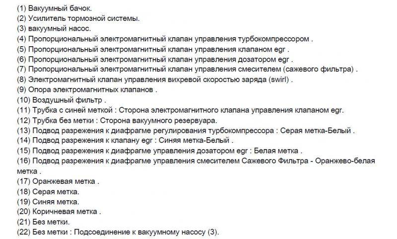

Ректор Опубликовано 4 января, 2014 Жалоба Поделиться Опубликовано 4 января, 2014 Ректор, изучайкартинка эта у меня есть я так понимаю, что 5,6,7 клапана можно из системы выбрасывать? Ссылка на комментарий Поделиться на другие сайты Поделиться
sergej-ka Опубликовано 4 января, 2014 Жалоба Поделиться Опубликовано 4 января, 2014 я так понимаю, что 5,6,7 клапана можно из системы выбрасывать? Так точно! Только навряд ли можно фишки просто так оставить, может ошибку выбивать. Нужно будет скорее всего какое-нибудь сопротивление вешать. Клапан 6 идентичен клапану 4, а соответственно можно из них более живой и его поставить на поз.4 Ссылка на комментарий Поделиться на другие сайты Поделиться
Joker. Опубликовано 4 января, 2014 Жалоба Поделиться Опубликовано 4 января, 2014 ошибку на экране может и неписать, тут от версии блока управления скорее всего зависит. Но ошибка в мотонике пропишется но ниначто невлияет Ссылка на комментарий Поделиться на другие сайты Поделиться
Ректор Опубликовано 4 января, 2014 Жалоба Поделиться Опубликовано 4 января, 2014 (изменено) я так понимаю, что 5,6,7 клапана можно из системы выбрасывать? Так точно! Только навряд ли можно фишки просто так оставить, может ошибку выбивать. Нужно будет скорее всего какое-нибудь сопротивление вешать. Клапан 6 идентичен клапану 4, а соответственно можно из них более живой и его поставить на поз.4 окончательная схема выходит вот такая? красным это заглушки.было стало Изменено 4 января, 2014 пользователем Ректор Ссылка на комментарий Поделиться на другие сайты Поделиться
