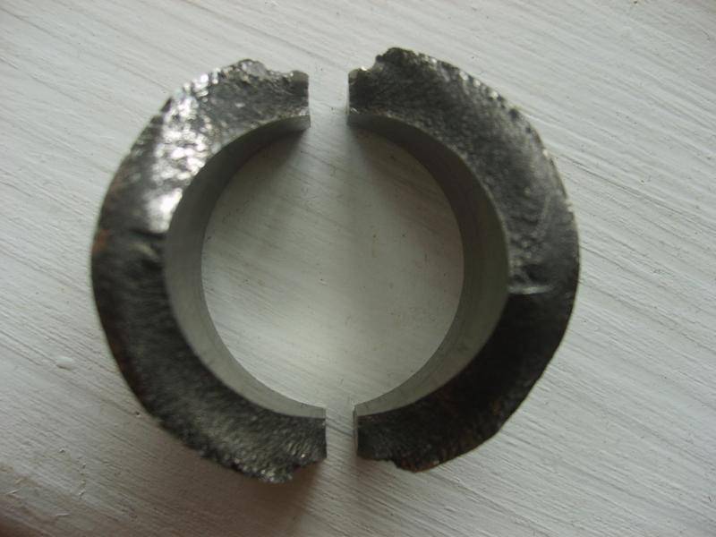

Пыжеведы нужен ваш совет... на днях пришлось снимать коробку что бы поменять выжимной. Когда отсоединял полуось привода правого колеса непосредственно из коробки ( куда вставляется сама полуось post-18131-0-12853500-1368439754_thumb.j) выпали 2 осколка post-18131-0-80147100-1368440132_thumb.j post-18131-0-57379800-1368440150_thumb.j. Судя по их состоянию они отломались уже давно, т.к сколы чёрные и пропитаны маслом. Так вот вопрос что дальше делать...? Peugeot 806 2.0 1995 г.в

Я так думаю, либо разбирать и смотреть..., либо ездить дальше. (я б поездил)

Можно предположить что это от корпуса дифференциала, посадочное для подшипника (не знаю как правильно называется) отламалось (но как она работала? :blink: ). Больше там вроде нечему отламываться. На "привод" спидометра вроде не похоже.

как раз таки похоже это привод спидометра
