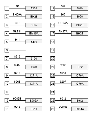

Basss83 Опубликовано 26 июля, 2015 Жалоба Поделиться Опубликовано 26 июля, 2015 Всем ! Доброго дня ! Подскажите может у кого есть схема блока BSI Пежо 406 1.8 Б двигатель EW7, блок BSI (REF VALEO : 730 049 11 REF PSA : 96 458 720 80 ) (BSI var c CD2, HW:2.0, SW: 3.224) . vin : VF38E6FZF81369612 Ну уж если кто сталкивался распиновку синего разьема на фото 2 Зарание спасибо ! Ссылка на комментарий Поделиться на другие сайты Поделиться
патроль Опубликовано 26 июля, 2015 Жалоба Поделиться Опубликовано 26 июля, 2015 Такая устроит? Ссылка на комментарий Поделиться на другие сайты Поделиться
Basss83 Опубликовано 26 июля, 2015 Жалоба Поделиться Опубликовано 26 июля, 2015 Подскажите на вашей схеме мне нужно найти концевики 4х дверей и багажника Ссылка на комментарий Поделиться на другие сайты Поделиться
патроль Опубликовано 26 июля, 2015 Жалоба Поделиться Опубликовано 26 июля, 2015 Багажник-3; передняя пасс.-9,10; вод.-22,23; Задние левая-21, правая 8. За достоверность не ручаюсь, лучше для контроля вызвонить. Ссылка на комментарий Поделиться на другие сайты Поделиться
Basss83 Опубликовано 28 июля, 2015 Жалоба Поделиться Опубликовано 28 июля, 2015 Спасибо !Попробую обязательно отпишу. Ссылка на комментарий Поделиться на другие сайты Поделиться
Basss83 Опубликовано 28 июля, 2015 Жалоба Поделиться Опубликовано 28 июля, 2015 Багажник-3; передняя пасс.-9,10; вод.-22,23; Задние левая-21, правая 8. За достоверность не ручаюсь, лучше для контроля вызвонить. Спаибо ! Все подходит как вы описали ! Может вы подскажите как подключить сигналку к цз Ссылка на комментарий Поделиться на другие сайты Поделиться
