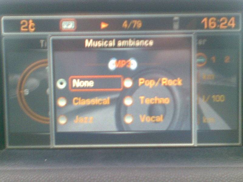

AVIREX Опубликовано 23 февраля, 2012 Жалоба Поделиться Опубликовано 23 февраля, 2012 Доброго дня гуру RT3.Может подскажешь,где найти на такуюRT3, инструкцию с подробным описанием настроек.В инете нашёл только такое краткое назначение кнопок(см. пр.файл)Конкретно интересует настройка баса(низов).У меня,после установки фронт-тыл,право-лево,идёт выбор воспроизведения рок,поп,джаз и т.д.,и опять по кругу.Может я не там лажу,или в моём случае(RT3),вместо настройки басов,предлагаются стандартные установки? 143_307sw-ru-ed03-2005.pdf Ссылка на комментарий Поделиться на другие сайты Поделиться
DimonB Опубликовано 23 февраля, 2012 Жалоба Поделиться Опубликовано 23 февраля, 2012 Вот из мануала: Акустическое поле Эта функция позволяет выбрать настройки типа акустического поля для различных музыкальных жанров : "Плоское", "Классика", "Джаз-Блюз", "Поп-Рок", "Техно" или "Вокал". Для выбора акустического поля используйте переключатель. При выборе типа акустического поля включается автоматическая регулировка низких и высоких звуковых частот. Выбор звучания "Плоское" открывает доступ ко всем настройкам. Ссылка на комментарий Поделиться на другие сайты Поделиться
AVIREX Опубликовано 23 февраля, 2012 Жалоба Поделиться Опубликовано 23 февраля, 2012 Вот из мануала: Акустическое поле Эта функция позволяет выбрать настройки типа акустического поля для различных музыкальных жанров : "Плоское", "Классика", "Джаз-Блюз", "Поп-Рок", "Техно" или "Вокал". Для выбора акустического поля используйте переключатель. При выборе типа акустического поля включается автоматическая регулировка низких и высоких звуковых частот. Выбор звучания "Плоское" открывает доступ ко всем настройкам. Дим,спасибо Огромное,наконец-то я увеличил басы.Конечно даже теперь звук рядом не стоит с акустикой 607-го(у тестя),или даже (чему я удивлён)с 406рест.(предыдущий мой лев),но заметно лучше,и я оч.этому рад.Второй раз по этому вопросу меня выручают не минчане Новополоцк,Витебск спасибо Вам! Ссылка на комментарий Поделиться на другие сайты Поделиться

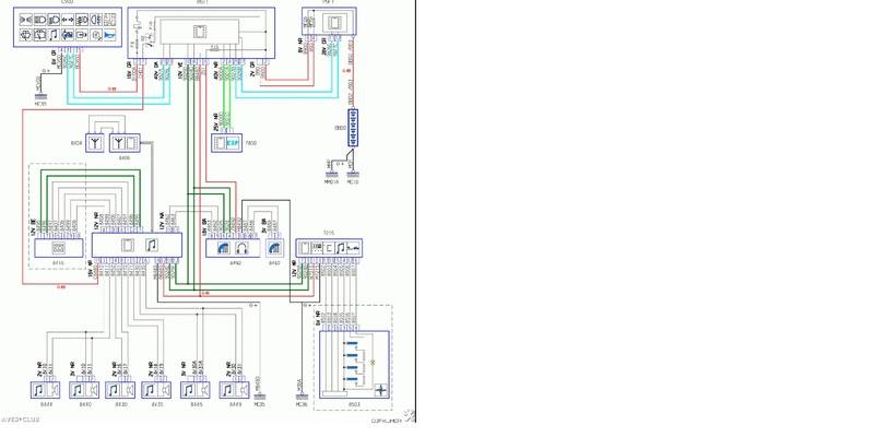

AHATOJIb Опубликовано 29 февраля, 2012 Жалоба Поделиться Опубликовано 29 февраля, 2012 ребята подскажите пожалуйста. может кто-нить владеет информацией о распиновке монохромных дисплеев на 6 pin (RT3) и 12 pin (RD4). и можно ли 12 пиновый дисплей подсадить на RT3??? ВСЕМ ОТОЗВАВШИМСЯ ОГРОМНОЕ СПАСИБО. Ссылка на комментарий Поделиться на другие сайты Поделиться
SerGGienkO Опубликовано 29 февраля, 2012 Жалоба Поделиться Опубликовано 29 февраля, 2012 Врятли в RD4 оптический канал передачи как в RT3. Думаю точно нельзя. Ссылка на комментарий Поделиться на другие сайты Поделиться
Berk-m Опубликовано 1 марта, 2012 Жалоба Поделиться Опубликовано 1 марта, 2012 RD4 и RT3 Надеюсь, поможет! Ссылка на комментарий Поделиться на другие сайты Поделиться
SerGGienkO Опубликовано 2 марта, 2012 Жалоба Поделиться Опубликовано 2 марта, 2012 (изменено) Из схем видно что чтобы подцепить экран нужно сначала заменить магнитолу А в RT3 бывают монохромные дисплеи??? Изменено 2 марта, 2012 пользователем SerGGienkO Ссылка на комментарий Поделиться на другие сайты Поделиться

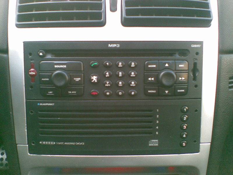

AHATOJIb Опубликовано 3 марта, 2012 Жалоба Поделиться Опубликовано 3 марта, 2012 (изменено) Berk-m, спасибо большое!!! думаю это поможет хоть как-нибудь. да, у меня RT3 с монохромным дисплеем, но читает МП3. может кто-нить знает ещё такую вещь - сами ЖК в дисплее взаимозаменяемы???я имею ввиду перепаять. Изменено 3 марта, 2012 пользователем AHATOJIb Ссылка на комментарий Поделиться на другие сайты Поделиться
Berk-m Опубликовано 3 марта, 2012 Жалоба Поделиться Опубликовано 3 марта, 2012 Berk-m, спасибо большое!!! думаю это поможет хоть как-нибудь. да, у меня RT3 с монохромным дисплеем, но читает МП3. может кто-нить знает ещё такую вещь - сами ЖК в дисплее взаимозаменяемы???я имею ввиду перепаять. У вас такой дисплей?? (фото где показано магнитол.) Если читает МП3 версия 6.63 Лучше вы фото выложите. http://kleinanzeigen.ebay.de/anzeigen/s-anzeige/rostock/autos/peugeot/u477877 Ссылка на комментарий Поделиться на другие сайты Поделиться
