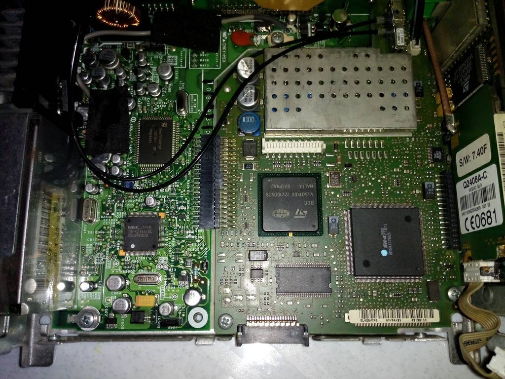

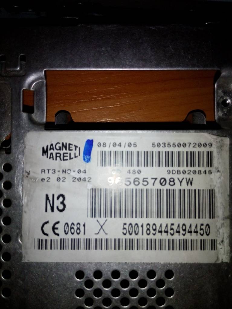

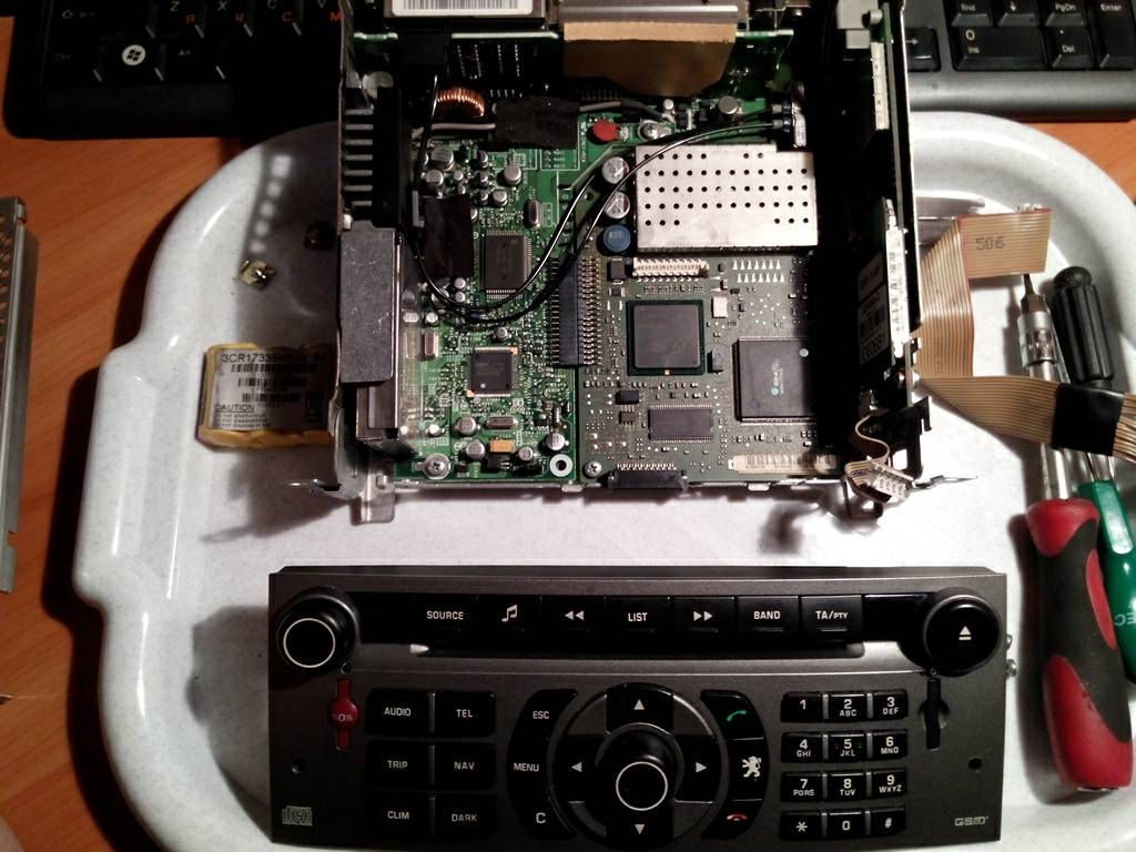

mutagen007 Опубликовано 5 марта, 2015 Жалоба Поделиться Опубликовано 5 марта, 2015 Добрый день всем добрым людям. Вот и моя RT3-№3-04 ушла в вечную READY (перезагрузку). В 2014 году читал, думаю как так может быть и вот оно на тебе, лови и радуйся. Ну все как у большинства, включаю зажигание, все вроде нормуль потом включается экранчик (синий) STARTING READY И ТРЕНДЕЦ, музло, информбюро и все что связанно с головняком нихт арбайтен, кнопочки на нажатия не реагируют никак, за каким то х.... дал ей диск попробовать - съела назад не отдает. Шо робить, с чего начать, подскажите плиз? Ссылка на комментарий Поделиться на другие сайты Поделиться
mutagen007 Опубликовано 5 марта, 2015 Жалоба Поделиться Опубликовано 5 марта, 2015 (изменено) Да вот еще, На горячую или холодную включаю, реакция одинаковая Starting Load Ready. На кнопку Darck и вкл/выкл реагирует но результат не меняется. Вот блин и сдохла быстро так гадина хоть бы по выпендривалась. Под кнопкой вкл/выкл постоянно горит оранжевый индикатор х/з его о чем сигнализирует? и кулеры охлаждения что над головняком висят в момент включения секунд на 10 запускаются и все каюк. Изменено 5 марта, 2015 пользователем mutagen007 Ссылка на комментарий Поделиться на другие сайты Поделиться
Модератор Citrin Опубликовано 5 марта, 2015 Модератор Жалоба Поделиться Опубликовано 5 марта, 2015 Ну это вроде самая распространенная проблема. Самый плохой варинт- "отвал" процессора от платы. Самый бюджетный вариант- оптика отошла )) Ссылка на комментарий Поделиться на другие сайты Поделиться

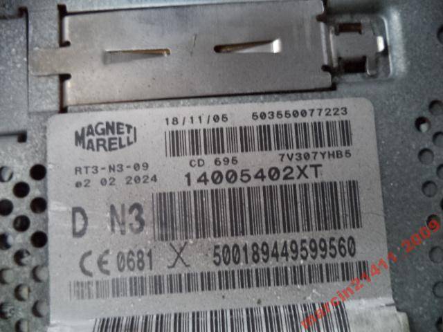

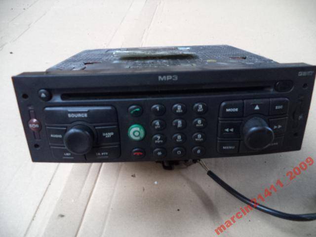

mutagen007 Опубликовано 5 марта, 2015 Жалоба Поделиться Опубликовано 5 марта, 2015 А возможно ли приобрести вот такую голову http://allegro.pl/c8-807-phedra-radio-nawigacja-rt3-n3-i5065228333.html, переставить лицевую панель и радоваться или нет, какие косяки могут быть кроме ситроен лого ? Заранее спасибо! Ссылка на комментарий Поделиться на другие сайты Поделиться
Модератор Citrin Опубликовано 6 марта, 2015 Модератор Жалоба Поделиться Опубликовано 6 марта, 2015 Надо помнить одно- в минивенах были CAN-VAN и просто CAN шины. Поэтому магнитола с машины до 5 года выпуска визуально такая же, но работать не будет на 407. Ссылка на комментарий Поделиться на другие сайты Поделиться
