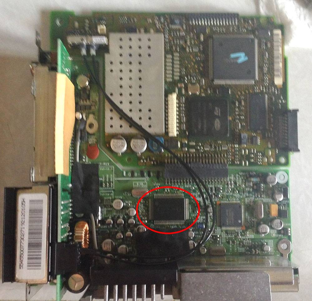

на прошедших выходных добрались таки руки полазить внутри этой магнитолы.
по краткой предыстории, обращался я к челу с онлайнера с вопросом о стоимости увеличения громкости AUX. зарядил он мне за это тысяч 400, неся какой-то бред про согласование-шмагласование.
итак, глаза боятся, а руки делают. вся попа в том, что некоторых инженеров стоило бы на кол посадить с их идеями.

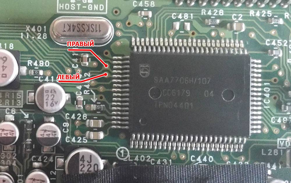

найдя нужную микросхему (фото ниже) и ее даташит, я долго (часа 3) и безуспешно пытался выйти с ножек AUX микросхемы куда-нить на дорожки самой платы. но НЕТ! все оказалось куда банальнее. каналы aux заходят в эту микросхему на ноги TAPE (т.е. кассетника). а урезание частот и уменьшение уровня происходят на пути каждого канала при помощи 1 конденсатора и 1 резистора на ~7.6кОм соответственно. это всё.
и как результат есть 2 варианта.
- пустить каждый канал в обход кондера и резистора (припаять проводок на вход кондера и на выход резистора)
- или (так как сделал я) припаяться между резистор-микросхема и вывести отдельный провод aux
я разбирал досканально, но вынимать плату из корпуса не обязательно
