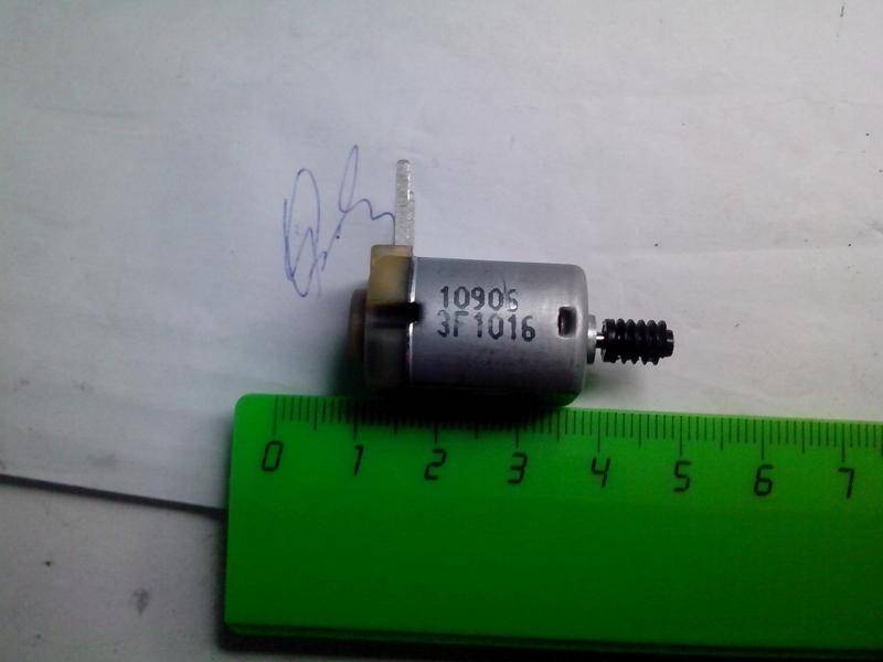

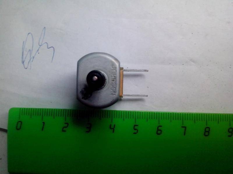

Nikola Опубликовано 8 февраля, 2013 Жалоба Поделиться Опубликовано 8 февраля, 2013 Буду благодарен конечно, но визуально все шестеренки целые и ровные..моторчик шуршит (типа когда помирает подшипник) и болтается немного, вроде щетки с него сыпятся...электрик приговорил именно его.. я думаю электрик малость поспешил, даже не подключив его и не проверив. там зубцы не обламываются, а именно стираются. в корпусе много черной пыли. возможно, ты её принял за высыпающиеся щетки (им неоткуда высыпаться, посмотри, моторчик глухой и без щелей)визуально может казаться, что витки на червячном механизме целые, но если их износ значителен, то ведущая просто теряет в какой-то момент соединение и начинается просто гудение.стучись, звони, попробую найти свой старый механизм. Ссылка на комментарий Поделиться на другие сайты Поделиться
MEXXX Опубликовано 8 февраля, 2013 Жалоба Поделиться Опубликовано 8 февраля, 2013 Моторчик то крутит то не крутит, когда на него подаешь напругу..вообщем поищи плз зап части, может дело и в визуально нормальном червячном механизме.. Ссылка на комментарий Поделиться на другие сайты Поделиться
Foblas Опубликовано 8 февраля, 2013 Жалоба Поделиться Опубликовано 8 февраля, 2013 уж больно напоминает моторчики из детский игрушек. такие же стояли в электрозеркалах боковых у меня в 406. Где то должно валяться еще Ссылка на комментарий Поделиться на другие сайты Поделиться
MEXXX Опубликовано 8 февраля, 2013 Жалоба Поделиться Опубликовано 8 февраля, 2013 Если не сложно глянь плз... Ссылка на комментарий Поделиться на другие сайты Поделиться
