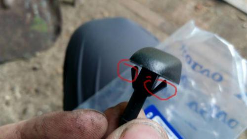

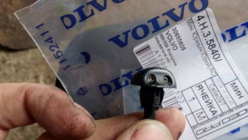

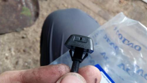

Универсальная брызгает отлично, но сделана паршиво. Рекомендовал бы от Volvo. Шикарно брызгают, не ломаются, не обмерзают. Использовал их на многих разных автомобилях. Для 607-ого ее надо немного подточить в районе фиксаторов, после чего садится:

Все, заказал вольвовские, через пару дней приедут, буду мутить)

А дремель есть? Маловероятно, но может понадобиться для подгонки. Пластик им очень удобно точить.

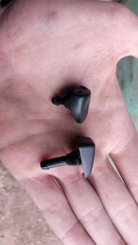

Небольшой отчетик по работе и установке веерных форсунок. Вот сами форсунки от Вольво. post-2338-1460825985,763_thumb.jpg Для установки необходимо обточить усы крепления(слишком толстые) post-2338-1460826043,8059_thumb.jpg Ну и пару фото, старые и новые post-2338-1460826086,8525_thumb.jpg post-2338-1460826103,0583_thumb.jpg
