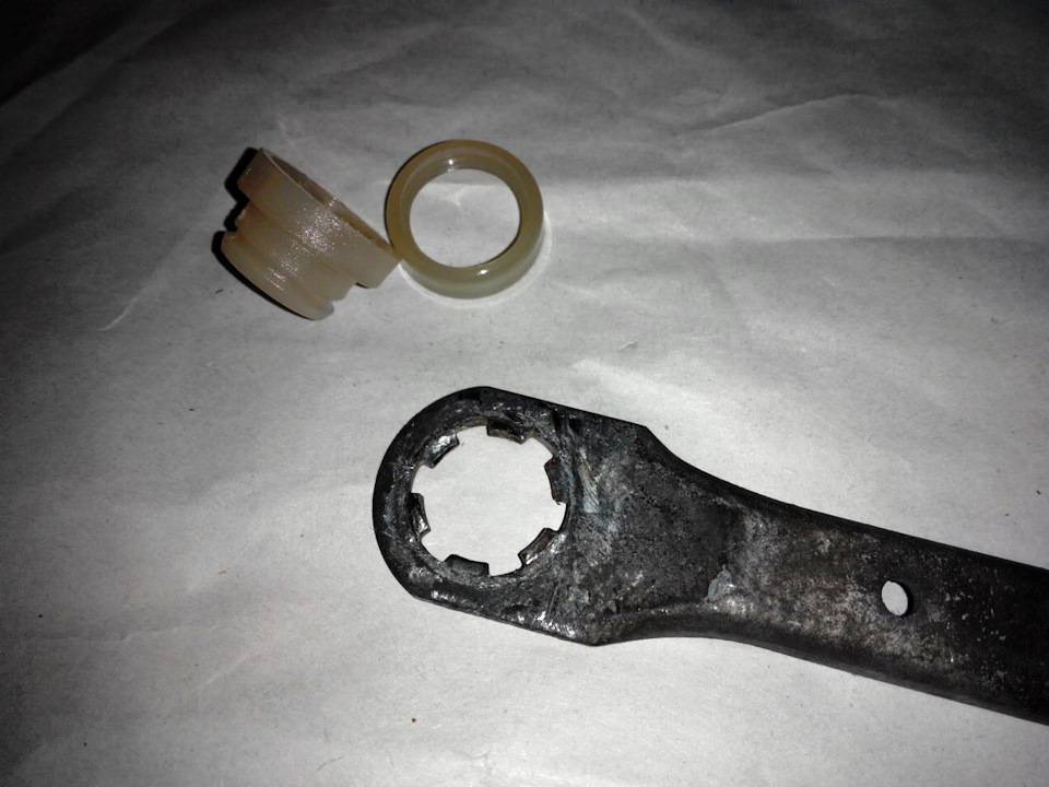

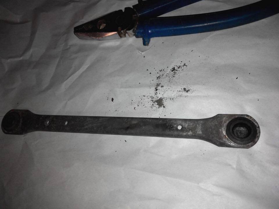

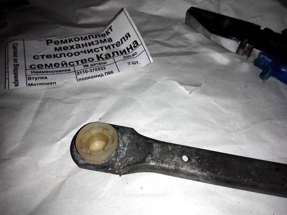

dimqabob Опубликовано 2 декабря, 2016 Жалоба Поделиться Опубликовано 2 декабря, 2016 Одноклубники, вот моё нищебродское решение спадающей тяги трапеции стеклоочистителя: Ехали по трассе в другую область к родне. Небольшая слякоть и большие порывы ветра в лоб. Дворники в активном режиме на автомате отрабатывали. Как раз перед обгоном фуры, в верхней точке лобового стекла, встречаются оба дворника и стопорятся. Хорошо, что не начал обгон, а то кто его знает как могло получиться. С загаженным лобовым и заклинившими перед лицом дворниками включаю аварийку, снижаю скорость и выруливаю на обочину.Открыл капот, снял жабо и увидел, что тяга трапеции стеклоочистителя слетела, благо ей не было пути выпасть. Подул три раза во втулку тяги и поставил на первоизданное место. Поставил обратно жабо, закрыл капот, сел в машину уверенный в себе, включил зажигание и дворники. и что вы думаете, ровно столько раз, сколько подул, они помахали и пассажирский дворник остался в низу у капота, а водительский продолжил работать. Может надо было подольше подуть или "ахалай-махалай" закрепить, но делать это на трассе и в порывистый северный ветер до 15 м\с не было никакого желания. Добрался опять до трапеции, забрал тягу и кинул в багажник, положил пассажирский дворник в исходное положение. Включил и проверил, будет ли один водительский дворник работать, без ущерба пассажирскому. Благо один работал никак не влияя на второй, в чём я сомневался, ведь трапеция одним механизмом работает. В конечном итоге повезло, что работал хоть этот один и именно водительский дворник, потому что к концу пути жена начала злиться, что ей ничего не видно и из-за этого "скучно". Правая сторона лобовухи была залеплена грязью со снегом и плюс ко всему синим оттенком стекающей омывайки (она то с двух сторон прыскается).Уже читавший ранее отчёты в бортжурналах других, подсчитывал расходы, которые нужно было бы понести на покупку новой трапеции.(( И жена после такой информации приуныла, т.к. понимала, что придётся раскошелиться, ведь вроде и не критическая проблема, но решать нужно в короткие сроки, учитывая погоду.По приезду домой рассмотрел детально тягу, а именно втулку и вычистил с неё часть отработки. Смазки естественно там уже не осталось, а если промазать новой, то тяга начала б слетать активнее. Временно решать проблему, путём сдавливания втулки не было желания, ведь слететь могла в любой неподходящий момент и где-то на трассе, как у меня и cлучилось.Наткнулся на коммент в интернете, что можно заменить втулки тяги с ремкомплекта Калины.Заехал в некотором роде уже в полюбившийся вазовский магазин "Движок" и на моё счастье там оказался этот ремкомплект. Продавец сказал, что эти втулки подходят кроме Пежо, так же к Маздам и Тойотам. И что самое смешное, эти ремкомплеты у них как раз к вазам никто не покупает.)))Этот ремкомплект, состоящий из 3 втулок и соответсвующих колец фиксации к ним. Из этих трёх на нашу машину подходит одна втулка меньшего размера, остальные 2 одинаково большие. Ремкомплект механизма стеклоочистителя 2110-370533 Отдал за него 6 рублей.Берём тягу трапеции стеклоочистителя и выколупываем из неё родную втулку. Родная втулка упиралась и ни в какую не хотела покидать своё законное место, но я выселил её таки с помощью отвёртки и пассатижей. Оказывается втулку дополнительно удерживают зубцы тяги, о существовании которых не подозревал, так бы немного по другому извлекал. Тяга без втулки Далее вставляем втулку с ремкоплекта Калины в нашу тягу. При установке НЕ ПЕРЕПУТАЙТЕ КАКОЙ СТОРОНОЙ ВСТАВЛЯТЬ, чтобы не получилось, что обе втулки тяги смотрят в одну сторону.Ах да, чуть не забыл, на втулке есть выемка, которую нужно отрезать простым ножом, но я её просто уменьшил (надрезал), чтобы она входила в паз между зубцами тяги, для пущей стабильности. Установленная втулка в тяге Затем берём фиксирующее кольцо втулки и кидаем его в кипяток на минутки 3. После чего с лёгкостью надеваем кольцо на втулку. Установленная втулка, в отличие от родной, выпирает на 5 мм, но исправно работать тяге это не мешает.Добавил во втулку смазки и установил на машину. Прошло 2 недели, пока работает всё исправно.Хочу купить второй ремкомплект (жалко, что только одна втулка из трёх подходит) и поменять втулку со второй стороны тяги для надёжности. Ссылка на комментарий Поделиться на другие сайты Поделиться
prima Опубликовано 2 декабря, 2016 Жалоба Поделиться Опубликовано 2 декабря, 2016 Такая же ситуация была и у меня года 2 назад: в 300-х км от Минска, в дождь на трассе у меня слетает тяга.... Вставил ее обратно, замотал скотчем (благо был в авто) и поехал. И самое интересное, год отъездил, и никаких проблем, только скотч старый снял, а новым замотал, ибо тот потрепался, и опять езжу, и никаких проблем... Дёшево и сердито, только раз в год скотч меняю)))) Ректор 1 Ссылка на комментарий Поделиться на другие сайты Поделиться
dimqabob Опубликовано 3 декабря, 2016 Жалоба Поделиться Опубликовано 3 декабря, 2016 Ахаха и это мне НФС сказал, что я заколхозил в своём методе выше, да меня переплюнули чьиортпобери. Ссылка на комментарий Поделиться на другие сайты Поделиться
Димыч. Опубликовано 3 декабря, 2016 Жалоба Поделиться Опубликовано 3 декабря, 2016 Ахаха и это мне НФС сказал, что я заколхознил в своём методе выше, да меня переплюнули чьиортпобери. Да молодец ты, молодец) + Ссылка на комментарий Поделиться на другие сайты Поделиться

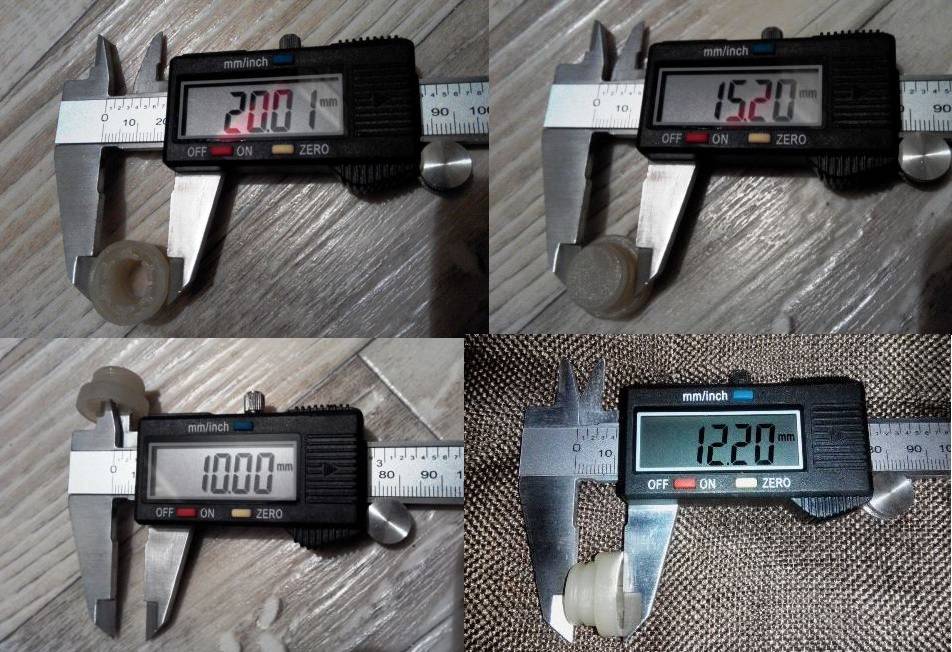

dimqabob Опубликовано 3 декабря, 2016 Жалоба Поделиться Опубликовано 3 декабря, 2016 По просьбе alex72176 выкладываю размеры втулки тяги от Калины, которая подходит к нашей 607. Он не уточнил какие конкретно, поэтому все основные: Ссылка на комментарий Поделиться на другие сайты Поделиться
AnTar Опубликовано 5 декабря, 2016 Жалоба Поделиться Опубликовано 5 декабря, 2016 Вчера покупал мотор для трапеции стеклоочистителя (от британки). Отдали вместе с трапецией за $20. Трапеция, сказали, не подходит но мотор - ок. Да мотор отлично теперь крутит дворники. Приятным бонусом было то что тяга пассажирского дворника имеет такую же длину и форму. Поменял свою так как описанные выше втулки были очень подъедены. Ссылка на комментарий Поделиться на другие сайты Поделиться

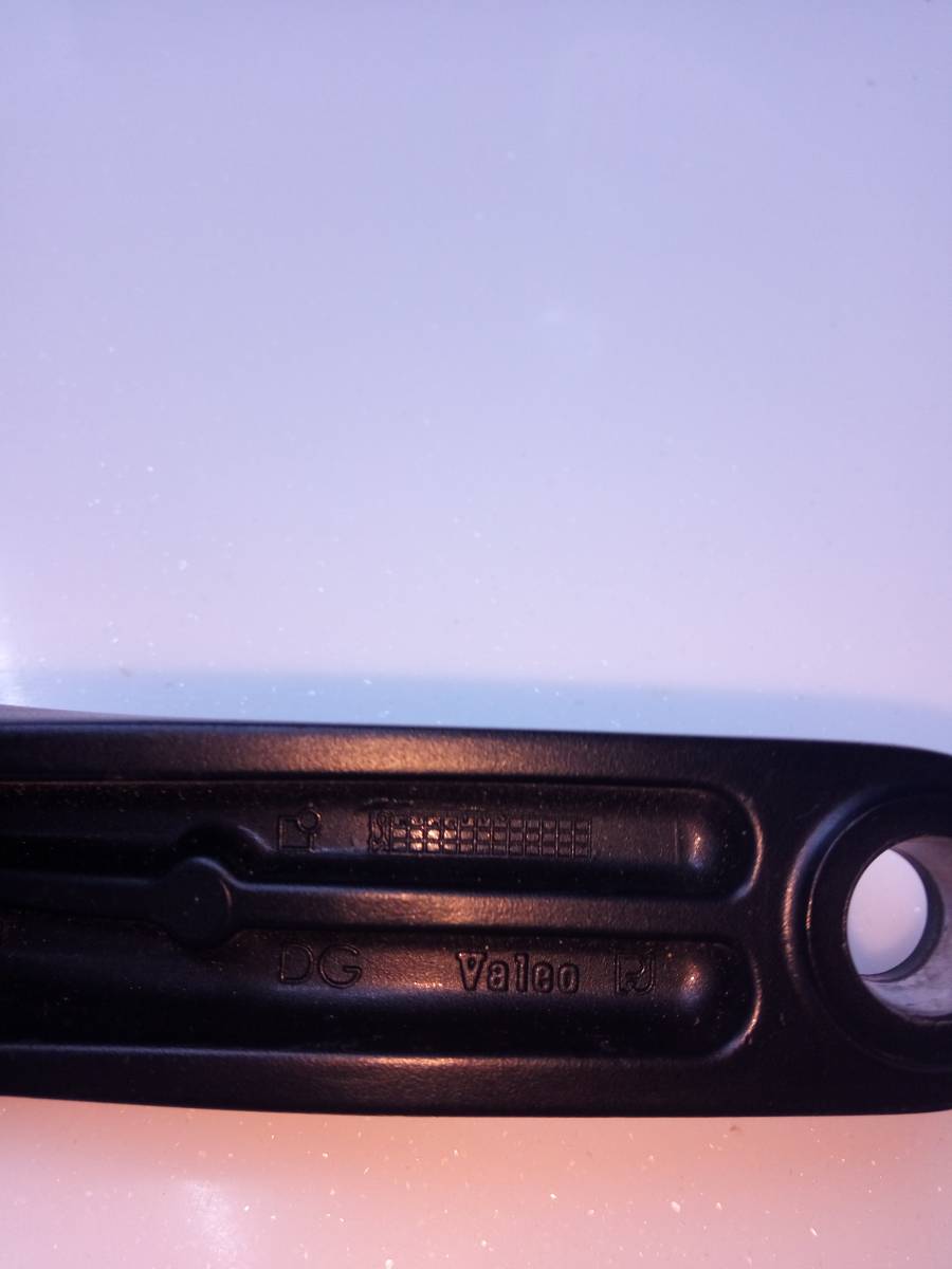

Ректор Опубликовано 26 декабря, 2016 Жалоба Поделиться Опубликовано 26 декабря, 2016 Не дело это подгибать дворники. Чуть больше чем нужно и всё. вернуть к жизни не получилось Купил новые, + купил новый водительский поводок, в итоге водительская сторона идеал, пассажирская на четвёрочку. не знаю что будет в -10, но думаю точно не в лучшую сторону. сравнительное видео, что было До что после Ссылка на комментарий Поделиться на другие сайты Поделиться

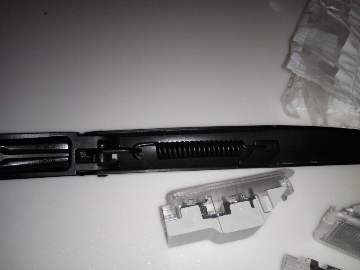

Ректор Опубликовано 26 декабря, 2016 Жалоба Поделиться Опубликовано 26 декабря, 2016 В 11.11.2016 в 23:55, Leonevich сказал: Хреновые резинки одинаково быстро перестают тереть на любого типа щетках. Проблема бескаркасных щеток в том, что они требуют большего усилия прижима, чем есть на наших поводках. Я снимал пружины, - у меня поводки очень туго сгибались сами по себе. Пришлось очень долго смазывать и разрабатывать их, прям как старые пассатижи)). По итогу родная пружина, без всяких подтяжек, стала на много увереннее прижимать щетку к стеклу. И речь даже не о силе прижима, а о том, как чётко поводок обрабатывает неровность стекла. Что касается силы прижима, то она в идеале должна быть в два раза больше, чем сила отталкивания бескаркасника в рабочем положении. Тогда резинка будет прижата по всей длине равномерно и не нужно будет разгибать саму щетку. Расскажи как и чем ты разрабатывал поводки Ссылка на комментарий Поделиться на другие сайты Поделиться

Leonevich Опубликовано 28 декабря, 2016 Жалоба Поделиться Опубликовано 28 декабря, 2016 Ректор. Поводки разрабатывал вручную, просто периодически опуская в моторное масло место изгиба. Масло внутрь плохо попадает, но за пару минут манипуляций, эффект наступает. В итоге поводок начинает работать легко - двигается под собственным весом. Ссылка на комментарий Поделиться на другие сайты Поделиться
Модератор Audiomax Опубликовано 28 декабря, 2016 Модератор Жалоба Поделиться Опубликовано 28 декабря, 2016 Чтобы масло попадало получше , можно разогреть , а ещё лучше - взять машинное ( типа для швейных машинок ) , похожее идёт в комплекте к машинкам для стрижки . Это касаемо не только поводков. Ссылка на комментарий Поделиться на другие сайты Поделиться

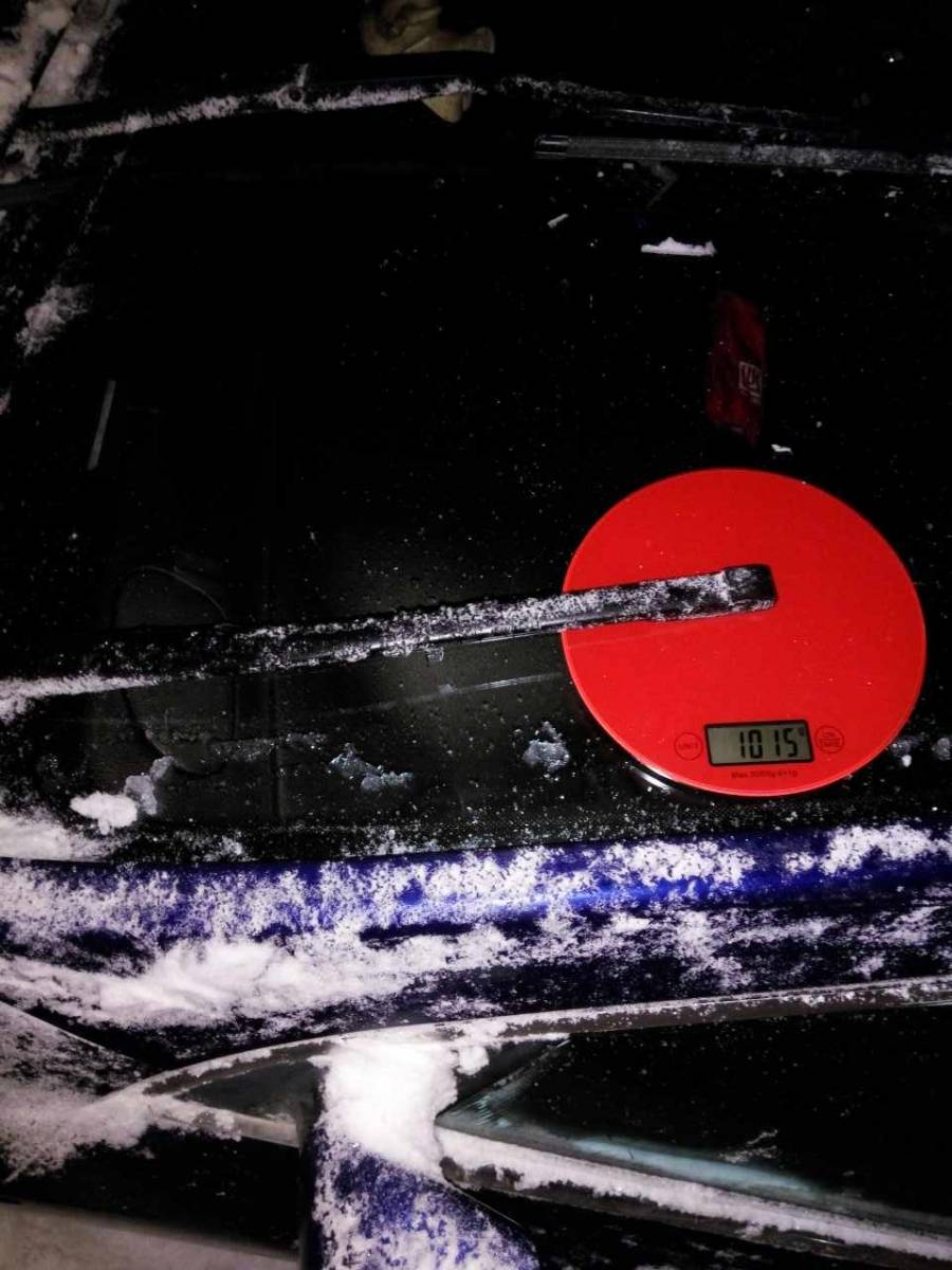

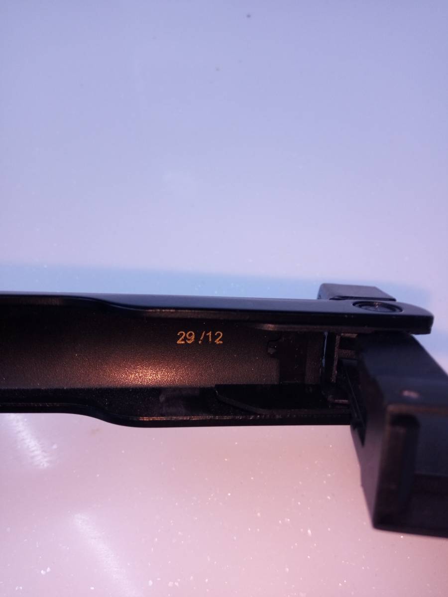

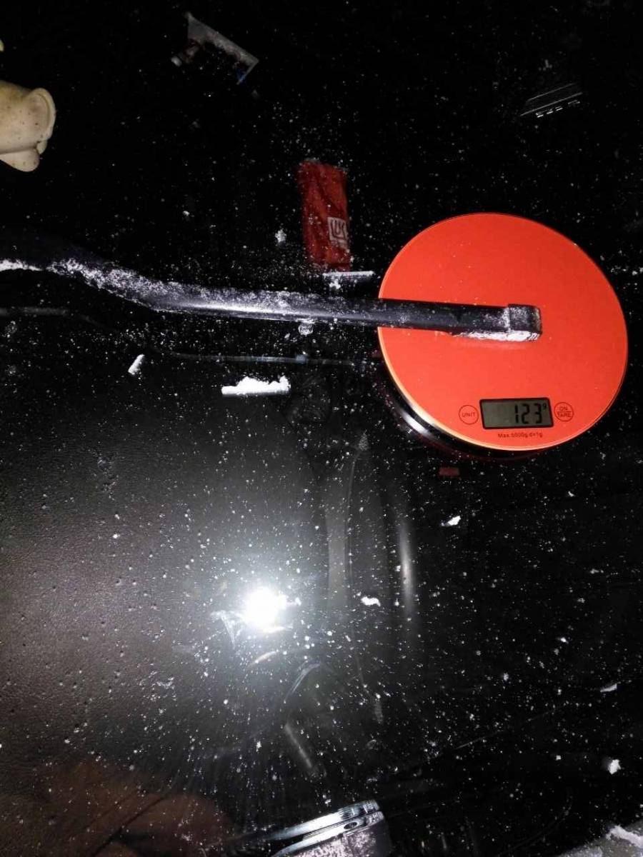

Ректор Опубликовано 5 января, 2017 Жалоба Поделиться Опубликовано 5 января, 2017 и что вы думаете я сдался? вот ещё. как видно сила прижима на новом поводке 1 кг, на старом 0,12кг. Измерения при -16 на улице Ссылка на комментарий Поделиться на другие сайты Поделиться
pil0t 607 Опубликовано 5 января, 2017 Жалоба Поделиться Опубликовано 5 января, 2017 Измеряю свои восстановленные лимонкой и маслом с подагнутыми скобами пружин Ссылка на комментарий Поделиться на другие сайты Поделиться
pil0t 607 Опубликовано 5 января, 2017 Жалоба Поделиться Опубликовано 5 января, 2017 водительский водительский пассажирский пассажирский. Сдесь большой люфт в оси трапеции, из-за этого сила прижатия чутка меньше. Разработались неполностью, без пружин, немного туго ходят Ссылка на комментарий Поделиться на другие сайты Поделиться
