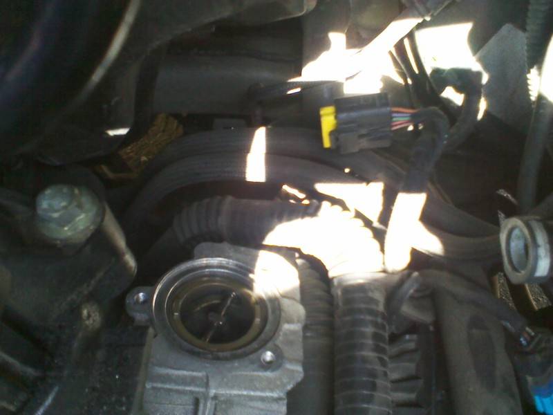

Виталий1980 Опубликовано 29 апреля, 2012 Жалоба Поделиться Опубликовано 29 апреля, 2012 (изменено) Ребята подскажите в таком положении заслонка закрыта ( мотор 9HZ )? Снял клапан вроде ничего страшного не обнаружил. Фишку сбросил появилась ошибка антиполюшен фаилт. Можно с ней ездить?Чем это грозит? Изменено 29 апреля, 2012 пользователем Виталий1980 Ссылка на комментарий Поделиться на другие сайты Поделиться

DGP Опубликовано 2 мая, 2012 Жалоба Поделиться Опубликовано 2 мая, 2012 с такой же проблемой столкнулся и я. нижняя заслонка болтается. Из-за этого может снижаться тяга. За счет части более теплого воздуха проходящего через эту заслонку а не интеркуллер. и в момент когда открывается клапан EGR, верхняя должна прикрывать поток воздуха (а тут еще и через нижнюю свищет) - получается обедненная смесь. и еще когда машина регенерирует фап - верхняя прикрывается полностью а нижняя болтается как хочет - начинаются рывки при движении (1100 - 1700 об/мин). Интересно, можно ли эту шестерню отремонтировать или выточить другую и впресовать? уж очень не хочется покупать блок дозаторов Ссылка на комментарий Поделиться на другие сайты Поделиться
Ruslan Опубликовано 2 мая, 2012 Автор Жалоба Поделиться Опубликовано 2 мая, 2012 DGP, надо глянуть у себя, подскажи где искать блок дозаторов и как он выглядит? Ссылка на комментарий Поделиться на другие сайты Поделиться
DGP Опубликовано 2 мая, 2012 Жалоба Поделиться Опубликовано 2 мая, 2012 а с чего ты взял что это именно EGR? на 2.0 попробуй просто снять фишку с егр у некоторых прокатывает без ошибкиПо Пежопланете была ошибка. Снимал - через 5-6 заводок появляется ошибка. топливная небось siemens ?! DGP, надо глянуть у себя, подскажи где искать блок дозаторов и как он выглядит? открываешь капот, снимаешь крышку. и на впусном коллекторе пластмассовый блок на котором сходяться резиновые воздушые трубки. Сверху его 2 датчика вставлены, а сбоку грибочки пневмоклапанов. Я так понял что заслонки при повороте должны пружинить обратно. У меня так только на верхней. Ссылка на комментарий Поделиться на другие сайты Поделиться

pydik Опубликовано 2 мая, 2012 Жалоба Поделиться Опубликовано 2 мая, 2012 а как до заслонок добраться? дозатор откручивать? Ссылка на комментарий Поделиться на другие сайты Поделиться
