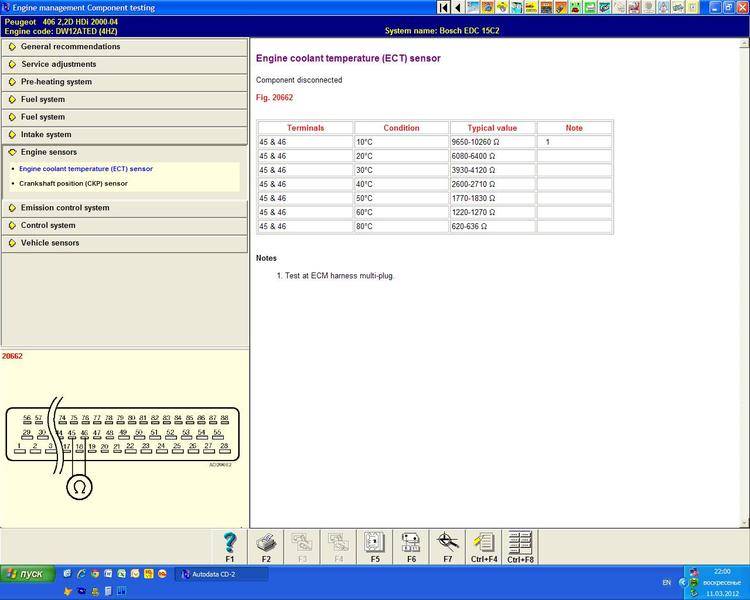

сим Опубликовано 11 марта, 2012 Жалоба Поделиться Опубликовано 11 марта, 2012 Можно ли как то проверить датчик температуры охлаждающей жидкости. На приборке плавают показания температуры охлаждающей жидкости. Думал термостат, т.к. температуру в последние дни в основном больше 70 не показывает, т.е. все время окрыт большой круг. А вчера стрелка на нуле, а двигатель и радиатор сверху горячие (явно не низкая температура). Вот теперь и не знаю с чего начать - заменить термостат или датчик? Ссылка на комментарий Поделиться на другие сайты Поделиться

сим Опубликовано 11 марта, 2012 Жалоба Поделиться Опубликовано 11 марта, 2012 (изменено) моё мнение датчик !!Спасибо за совет! Почитав несколько тем, и я склоняюсь начать с датчика, да и датчик вроде по цене дешевле. Если бы найти таблицу сопротивления и температур на датчик можно было бы без проблем скинуть фишку с датчика и померять сопротивление, а затем сравнить с таблицей. Мне когда-то на Опель так датчик приговорили, моноинжектор из-за него переливал топливо, т.к. мозги думали что мотор совсем холодный. Изменено 11 марта, 2012 пользователем сим Ссылка на комментарий Поделиться на другие сайты Поделиться

Nick Опубликовано 11 марта, 2012 Жалоба Поделиться Опубликовано 11 марта, 2012 Если бы найти таблицу сопротивления и температур на датчик можно было бы без проблем скинуть фишку с датчика и померять сопротивление, а затем сравнить с таблицей.Абсолютно правильно мыслишь, в АвтоДате посмотрел для 406 2.2 HDI 2002 г.в., должно и у тебя так же быть, по идее. Ссылка на комментарий Поделиться на другие сайты Поделиться
сим Опубликовано 12 марта, 2012 Жалоба Поделиться Опубликовано 12 марта, 2012 Абсолютно правильно мыслишь, в АвтоДате посмотрел для 406 2.2 HDI 2002 г.в., должно и у тебя так же быть, по идее. БОЛЬШОЕ СПАСИБО ЗА ТАБЛИЦУ! Сегодня или завтра на работе попрошу, чтоб проверили сопротивление, т.к. в электрике почти не разбираюсь. У меня мотор немножко другой DW 12TED4. но в мануале обозначение мотора идет 4HX/4HZ, думаю таблица подойдет.Брат стал облатаделем Пежо 406 2001 год 2.0 HDI 109 л.с.. Может кто-нибудь может пробить комплектацию по VIN VF38BRHZF81304805 Ссылка на комментарий Поделиться на другие сайты Поделиться

werenia Опубликовано 12 марта, 2012 Жалоба Поделиться Опубликовано 12 марта, 2012 Сегодня или завтра на работе попрошу, чтоб проверили сопротивление, т.к. в электрике почти не разбираюсь. Имей ввиду, что у тебя 2 датчика температуры О.Ж. Если не ошибаюсь, синяя фишка датчик на стрелку, зелёная фишка датчик на мозги. Ссылка на комментарий Поделиться на другие сайты Поделиться

сим Опубликовано 12 марта, 2012 Жалоба Поделиться Опубликовано 12 марта, 2012 Сегодня или завтра на работе попрошу, чтоб проверили сопротивление, т.к. в электрике почти не разбираюсь. Имей ввиду, что у тебя 2 датчика температуры О.Ж. Если не ошибаюсь, синяя фишка датчик на стрелку, зелёная фишка датчик на мозги.Два датчика - это лихо! С зеленой фишкой видел, стоит возле термостата, с синей нет. Но особо еще не искал, т.к. сегодня заметил что полностью прогорела труба глушака между ФАП фильтром и последней бочкой. Каждая часть жила своей жизнью. Прогнила на месте соединения хомутом. Вечером снял, завтра поеду заказывать, т.к. заваривать нет смысла. Так что пока есть время изучать теорию и искать синюю фишку. Ссылка на комментарий Поделиться на другие сайты Поделиться
fima407 Опубликовано 12 марта, 2012 Жалоба Поделиться Опубликовано 12 марта, 2012 Сегодня или завтра на работе попрошу, чтоб проверили сопротивление, т.к. в электрике почти не разбираюсь. Имей ввиду, что у тебя 2 датчика температуры О.Ж. Если не ошибаюсь, синяя фишка датчик на стрелку, зелёная фишка датчик на мозги.Два датчика - это лихо! С зеленой фишкой видел, стоит возле термостата, с синей нет. Но особо еще не искал, т.к. сегодня заметил что полностью прогорела труба глушака между ФАП фильтром и последней бочкой. Каждая часть жила своей жизнью. Прогнила на месте соединения хомутом. Вечером снял, завтра поеду заказывать, т.к. заваривать нет смысла. Так что пока есть время изучать теорию и искать синюю фишку.я смотрю ты её скоро всю перебирёшь. Ссылка на комментарий Поделиться на другие сайты Поделиться

сим Опубликовано 13 марта, 2012 Жалоба Поделиться Опубликовано 13 марта, 2012 (изменено) Сегодня был на Солнечном рынке просил у знакомого из французского павильона (работаю вроде от Бовикона) глянуть количество температурных датчиков, посмотрели по номеру кузова и сказали, что один с зеленой фишкой. Завтра должны привести глушак, вечером соберу проедусь и посмотрю, т.к. нашел тему с похожей проблемой и там написано, что если будет плавать или лежать стрелка температуры двигателя и температуры масла, то конец, термостату (открыт большой круг), если будет глючить только стрелка температуры двигателя, то датчик. На встречу постараюсь подтянуться! Изменено 13 марта, 2012 пользователем сим Ссылка на комментарий Поделиться на другие сайты Поделиться

werenia Опубликовано 13 марта, 2012 Жалоба Поделиться Опубликовано 13 марта, 2012 если будет плавать или лежать стрелка температуры двигателя и температуры масла, то конец, термостату (открыт большой круг), если будет глючить только стрелка температуры двигателя, то датчик. Логично.А можно и через PP2000 сравнить показания в мозгах и на стрелке На счёт количества датчиков, обычно два. Но значит есть варианты и с одним. Ссылка на комментарий Поделиться на другие сайты Поделиться
