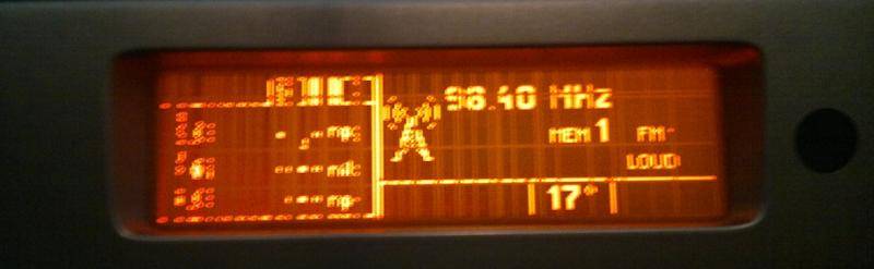

Всем привет. Вопрос по бортовому компьютеру : не работает экран БК , после диагностики на свердлова написали в рекомендации заменить экран (у них 400000р) что можно в этой ситуации сделать? поискать на разборе ? показать электрику? или выложить 200$ и не париться? :blink:
В опелях вектрах таже проблема, можно бороться но там контактов немеряно, один фантик что то пытался сделать, но вроде ничего толкового не вышло (половину точек не видно), на разборке может быть такая же хрень, некоторые строки или пикселы неактивны, новый и на вектру в таком ценнике. 8-10 лет срок жизни экрана, поэтому на бу наверно не особо стоит надеятся

У меня дисплей с управлением от пульта ДУ.При нагревании ( зимой минут через 10, летом сразу) плывет изображение, и разобрать что - либо невозможно.Кто сталкивался с подобным, как лечили?P.S. Пытался заменить на кнопочный - изображение есть, кнопки не работают.
Искажения на дисплее - хана дисплею. лечится заменой дисплея.P.S. - Что ты менял на что? дисплей C с навигацией на дисплей B без навигации? Какие кнопки не работали? Которые на стрекозе, или которые у дисплея?

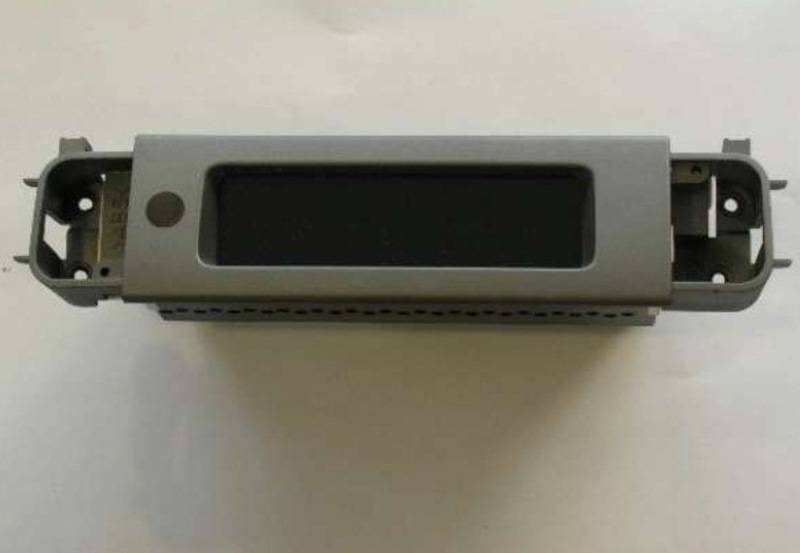

 Я у вас новичёк.Пару дней назад купил 406-ю. У меня тоже не видны некоторые строки и символы. У меня есть запасной( оставил прежний хозяин). Суть вопроса в том, как мне вообще поменять этот экран? Что нужно разобрать? Заранее спасибо.
я у себя снимал, 2 заглушки отщелкиваются там по 2 винтика с каждой стороны, выкручиваешь, отсоединяеш проводку и ставишь новое
