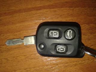

Покурил форум и решил написать в этой теме. Вчера сломался ключ на моего льва при попытке закрыть дверь механически (ц/з временно отключен). В итоге, жало осталось в замке, а корпус-брелок у меня в руках. Кое-как удалось вытащить жало и открыть машину (лез через багажник). Рассмотрев ключ увидел, что разломалось крепление на корпусе, где держится само жало. Собрал кусочки, аккуратно все поставил на свои места и даже смог с таким болтающимся жалом завести автос. Сегодня поехал к ключникам. За неимением на данный момент золотого запаса, было принято решение склеить поврежденное место с помощью геля-герметика. В итоге получилось очень коряво, жало установлено под углом, внутрь блелка уже не убирается. Но машину ключ заводит отлично. Вместе с тем, понимаю, что это временная мера и проблему надо решать. С учетом необычности корпуса было предложено два варианта:
1. Жало и внутренности моего ключа переносят в новый корпус (без кнопок, не выкидной). Мой корпус остается как брелок с функциями открытия/закрытия дверей и багажника. Цена вопроса в Гродно 195 тыс.
2. Привозят на заказ из РП точно такой же ключ. Опять же устанавливают в него мою начинку и имею оригинальный ключик с корпусом и всеми его функциями. Цена ворпроса пока не известна.
Подскажите какой из этих вариантов все же лучше. Какие могут быть нюансы, другие варианты решения проблемы. Подскажите пожалуйста. Ключ один-единственный, на авто езжу каждый день.

второй вариант. тока цену узнай сначала. ну если совсем космо цена, есть уменя твоя целая часть
Какая именно целая часть? Может ты имеешь ввиду сам выкидной механизм (подвижная панелька с креплением для ключа). Если да, то сколько за него хочешь? Можно ли туда будет переставить мое жало?
В чем проблема купить б.у. ключ?
Да собственно проблемы нет, кроме как, что в Гродно я его не куплю. Нужно тянуть на заказ из Польши или Литвы. Только вот вопрос. Какие изменения необходимо будет сделать в случае приобретения б/у ключа. Надо ли будет менять жало, адаптировать ключ или еще чего. Абсолютно некомпетентен в этом вопросе.
позвони в Минск по разборам(на форуме куча их - передадут ключик в Гродно, тк для большинства это не проблема) потом переставиш все из своего в новый.

... вчера вечером заехал к официалам и заказал один ключ по Вину - ждать месяц, ценник со скидкой чуть более 8000 руб. Второй ключ заказывать не стал так как раз идея была купить б/у ключ и прошить - из него нужен будет только чип для сигналки с д/у.
Скажите пожалуйста, вы заказали ключ по Vin, его надо будет программировать под авто или только провести инициализацию?
Спасибо.
Посредством компьютера).
Нужен ПИН-код
ПИН-код который был с ключем? А если его нет? Тогда какой смысл заказывать у официалов, если нет кода? Авто рейстайл.
Почитал тему стало интересно.Купил 607-го с одним ключом.Полу-разбитом.Поехал в изготовление ключей,сказали пин-код надо.Естественно его небыло.Помог СИТРИН(спасибо) узнал я пин-код.Купил Б/У ключ 20$.Поехал есть у меня знакомый в изготовлении ключей работает.Сменил жало+перепрошил чип который там стоял в б.у ключе всё гуд.НО!!!!!ВОПРОС неполучилось у него сделать что-бы машина открывалась кнопкой на новом ключе,мот кто подскажет как сделать???
