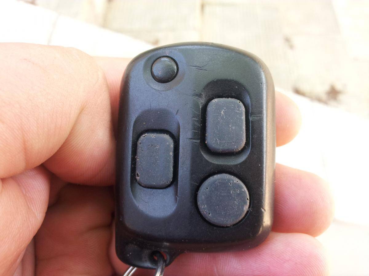

dimqabob Опубликовано 23 марта, 2017 Жалоба Поделиться Опубликовано 23 марта, 2017 (изменено) В 23.05.2016 в 09:21, Просто Олег сказал: Купил я эти кнопки 5 дней назад.Качество ужасное.Внешний вид тоже.Залито с воздухом.На вопрос менеджеру почему так, ответ был "ну а что вы хотели,белоруское производство" конечно убил. Вот фото Показать Так же расстроен был их кнопками и отношением. И главное ж цену за них лупят. *фэйспалм* Изменено 23 марта, 2017 пользователем dimqabob Ссылка на комментарий Поделиться на другие сайты Поделиться
aleksandr 34 Опубликовано 28 марта, 2017 Жалоба Поделиться Опубликовано 28 марта, 2017 Ну вот и у меня дорвались кнопки. Где еще можно добыть кнопки кроме этих с пузырками? Ссылка на комментарий Поделиться на другие сайты Поделиться
Freetail Опубликовано 28 марта, 2017 Жалоба Поделиться Опубликовано 28 марта, 2017 ikey.by там фуфел пишут. в основном искать б.у ключ. других вариантов не видел Ссылка на комментарий Поделиться на другие сайты Поделиться
dimqabob Опубликовано 9 июня, 2017 Жалоба Поделиться Опубликовано 9 июня, 2017 (изменено) В 09.06.2017 в 11:09, BaceK2 сказал: Или качество улучшили, или мне повезло....мне с большего нормальные достались. Они говорят что изменили материал...типа раньше был слишком жирный силикон...Брал гдето в декабре Показать Так а в чём повезло, если такой же пористый силикон.) Он со временем начнёт дырявиться. Изменено 9 июня, 2017 пользователем dimqabob Ссылка на комментарий Поделиться на другие сайты Поделиться
dimqabob Опубликовано 9 июня, 2017 Жалоба Поделиться Опубликовано 9 июня, 2017 (изменено) В 09.06.2017 в 11:26, Васёк сказал: ну уж полгода как он в таком состоянии как я купил...на ощупь довольно упругий.. Я пока доволен... Показать Отличная попытка ikeyby, но нет. Залогинтесь. По фотографии такие же кнопки, как и мои. Никакой разницы не вижу.) Изменено 9 июня, 2017 пользователем dimqabob Ссылка на комментарий Поделиться на другие сайты Поделиться
