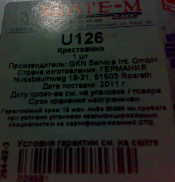

Berserk Опубликовано 14 декабря, 2011 Жалоба Поделиться Опубликовано 14 декабря, 2011 (изменено) где брали крестовину,код и цена ? походу там нужна 15х16? Изменено 14 декабря, 2011 пользователем vogik5079 Ссылка на комментарий Поделиться на другие сайты Поделиться

keny_golf Опубликовано 28 декабря, 2011 Жалоба Поделиться Опубликовано 28 декабря, 2011 почитал тему и аж отлегло, думал рейке гамон. подскажите пожалуйста, как её (крестовину) искать на некрасова? или ктото покупал и помнит номер бокса? напишите пожалуйста.и цену спасибо! Ссылка на комментарий Поделиться на другие сайты Поделиться
keny_golf Опубликовано 29 декабря, 2011 Жалоба Поделиться Опубликовано 29 декабря, 2011 вообщем на некрасова купил крестовину за 100 тыщ типа немецкую, были ещё за 80 какието, осталось поменять. Ссылка на комментарий Поделиться на другие сайты Поделиться
keny_golf Опубликовано 30 декабря, 2011 Жалоба Поделиться Опубликовано 30 декабря, 2011 вот то, что купил я Ссылка на комментарий Поделиться на другие сайты Поделиться
Berserk Опубликовано 30 декабря, 2011 Жалоба Поделиться Опубликовано 30 декабря, 2011 Благодарю за инфу,после праздников займусь.К стати с наступающим...!!! Ссылка на комментарий Поделиться на другие сайты Поделиться
