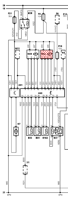

all87 Опубликовано 22 мая, 2016 Жалоба Поделиться Опубликовано 22 мая, 2016 Есть у кого электрическая схема печки? Просто перестала работать, пропало питание, на реле то что на корпусе печки эледаса тоже нет никауого питания, на предохранителе 5(каробка на 30) есть питание, но там только 10а, а вот на передохр. 21(30а) питания нет. Куда копать? Ссылка на комментарий Поделиться на другие сайты Поделиться
патроль Опубликовано 22 мая, 2016 Жалоба Поделиться Опубликовано 22 мая, 2016 Ссылка на комментарий Поделиться на другие сайты Поделиться
all87 Опубликовано 22 мая, 2016 Жалоба Поделиться Опубликовано 22 мая, 2016 306п.PNG Низкий тебе паклон, теперь ясно откуда ноги ростут.. Ссылка на комментарий Поделиться на другие сайты Поделиться
