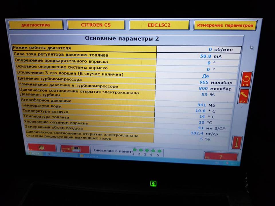

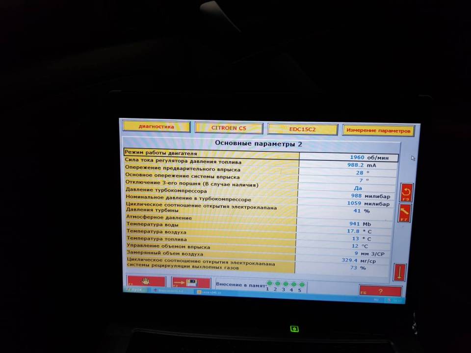

    Спасибо за ответ,
    - обороты набирает легко
    - приложил руку к выхлопной трубе - ощущается приличное давление в руку
    - без глушака пока не попробовал((

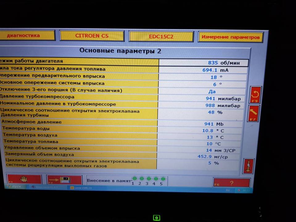

    что касается вопросов про давление наддува и расход воздуха, то есть Лексия, подключил и вот что нашел ( см. вложения). Это то? Могу посмотреть и другие параметры, если надо, но не знаю что. О двигателе имею общие представления и не более((
    Поделиться на других сайтах
    Клапан егр завис в открытом состоянии. Проверяется снятием вакуумной трубки с клапана егр. Если расход воздуха не увеличится до 540-570 на холостых, то проблема в самом клапане егр.
    Спасибо!
    Правильно ли я понял, что расход воздуха сейчас на холостых 835 об/мин:
    замерянный объем воздуха 452,9 мг/ср,
    а должен быть при исправном ЕГР 540-570 мг/ср?
    Изменено пользователем Владко
    Все верно. При отключённом(закрытом) клапане ЕГР должен быть такой расход воздуха. Клапан можно проверить на герметичность - если снять патрубок интеркуллера и перекрыть впускное отверстие, то мотор должен быстро заглохнуть. Если мотор душится постепенно - это означает, что клапан егр открыт и часть газов попадает обратно во впуск. При полностью закрытом клапане ЕГР и исправном расходомере воздуха, последний должен показывать около 700-800 при перегазовках на холостых. Пока нужно проверять эти два узла. Далее, в зависимости от показаний, будем делать выводы.
    Благодарю, как только наладится погода, тот час же попробую ( гаража, увы, нет)
