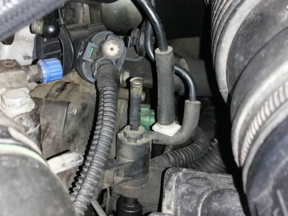

    Ребята, я прошу прощения за нескромный вопрос, но что из этого всего есть свирл?
    Поделиться на других сайтах
    Свирл это система с заслонками на впуске. Управляется ЭБУ с помощью вакуума мембраной. На столько бесполезная, что в следующей версии двигателя от неё отказались. Можно беспрепятственно заглушить.
    Вот схема. Глушится прямо под корень, на выходе вакуумного насоса.
    2 - электроклапан управления.
    3 - мембрана.
    5 - вакуумный насос.

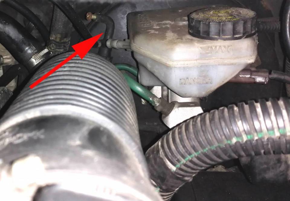

    Мне кажется, или вакуумный насос такой не один? Глушить надо именно трубку?
    30 минут назад, Димыч. сказал:
    Совсем ничего не дает? Я восстановить собрался. Многие говорят помогает экономии и тяга лучше до 2000.нет?
    10 минут назад, Belarus-84 сказал:
    Трубку заглуши вакуумную которая идет к электроклапану возле ГБЦ. Я У СЕБЯ ВСЕ ПОГЛУШИЛ, осталась трубка ню тормоза и 2 трубки на турбину. Нужно все программно убрать и поснимать эти актуаторы
    11 минут назад, Belarus-84 сказал:
    Насос всего один. Снять с клапана подачу вакуума и заглушить.
    @Igor_туе86 не даёт. У меня полностью исправная система и находится в заглушенном состоянии. Года три я ездил и делал сравнения, как по динамике, так и по расходу, выбрал лучшее.
    3 минуты назад, Belarus-84 сказал:
    Я понял, а шланг, который входил сюда тоже заглушить?
    Глушится с двух сторон.
