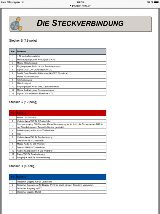

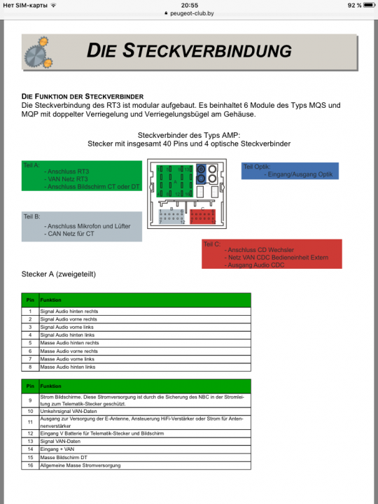

Bruant Опубликовано 6 августа, 2019 Жалоба Поделиться Опубликовано 6 августа, 2019 Здравствуйте! Подскажите пожалуйста распиновку чтобы подключить CD-changer Clarion к родной магнитоле RT3, которая с телефоном, навигацией и цветным дисплеем, разъёмы на магнитоле и чейнджере на фото. Ссылка на комментарий Поделиться на другие сайты Поделиться
vezys Опубликовано 6 августа, 2019 Жалоба Поделиться Опубликовано 6 августа, 2019 @Bruant Вот инструкция RT 3 Telematik_RT3.pdf Ссылка на комментарий Поделиться на другие сайты Поделиться
Bruant Опубликовано 6 августа, 2019 Жалоба Поделиться Опубликовано 6 августа, 2019 В 06.08.2019 в 17:08, vezys сказал: @Bruant Вот инструкция RT 3 Telematik_RT3.pdfПолучение информации... Показать Спасибо, распиновка магнитолы RT3 есть! осталось найти распиновку CD-changer Clarion. Ссылка на комментарий Поделиться на другие сайты Поделиться
vezys Опубликовано 6 августа, 2019 Жалоба Поделиться Опубликовано 6 августа, 2019 @BruantДолго её искал пока нашёл. Нужно её распространить, но не умею. Может быть кому то понадобится 😊 Ссылка на комментарий Поделиться на другие сайты Поделиться

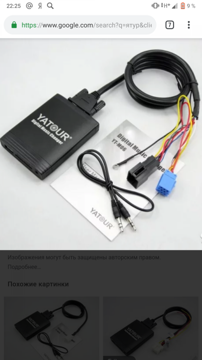

Kamlyuk Опубликовано 6 августа, 2019 Жалоба Поделиться Опубликовано 6 августа, 2019 Купи ятур и не каких проблем! Ссылка на комментарий Поделиться на другие сайты Поделиться

Bruant Опубликовано 6 августа, 2019 Жалоба Поделиться Опубликовано 6 августа, 2019 Ну так что, у кого есть распиновка CD чейнджера Clarion? В 06.08.2019 в 19:22, Kamlyuk сказал: Купи ятур и не каких проблем! Показать Спасибо, но ятур абсолютно не интересен Ссылка на комментарий Поделиться на другие сайты Поделиться
Kamlyuk Опубликовано 6 августа, 2019 Жалоба Поделиться Опубликовано 6 августа, 2019 В 06.08.2019 в 19:36, vezys сказал: Не хочет дружить он с RT 3, пробовал В 06.08.2019 в 20:08, Bruant сказал: Ну так что, у кого есть распиновка CD чейнджера Clarion? Спасибо, но ятур абсолютно не интересен Показать Это лучше чем челенжер в несколько раз Показать Тоже самое, но только с флешкой или с ауксом Ссылка на комментарий Поделиться на другие сайты Поделиться
Bruant Опубликовано 7 августа, 2019 Жалоба Поделиться Опубликовано 7 августа, 2019 (изменено) @Kamlyuk спасибо, я прекрасно знаю что такое Ятур, и, повторюсь, Ятур мне абсолютно не интересен. Хочу доукомплектовать машину до заводской максималки, и, на сколько я знаю, с завода машина Ятуром никогда не укомплектовывалась Изменено 7 августа, 2019 пользователем Bruant Ссылка на комментарий Поделиться на другие сайты Поделиться
Bruant Опубликовано 9 августа, 2019 Жалоба Поделиться Опубликовано 9 августа, 2019 (изменено) CD-changer успешно подключён! вот распиновка если кому-то нужна: CD-changer Магнитола (разъём C - чёрный) 1 VAN b 7 3 GROUND 1 5 audio RIGHT 4 6 audio LEFT 10 7 VAN 2 8 POWER +12V 3 9 +VAN 9 10 audio GROUND 8 Изменено 9 августа, 2019 пользователем Bruant Ссылка на комментарий Поделиться на другие сайты Поделиться
