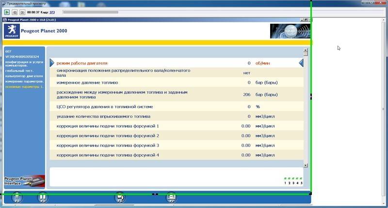

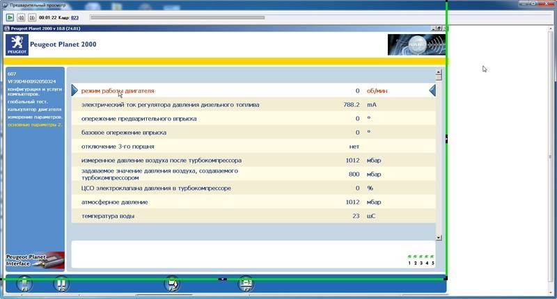

GFY Опубликовано 4 июля, 2012 Жалоба Поделиться Опубликовано 4 июля, 2012 привет всем авто не заводится 2.2 hdi форсы проверялись на стенде насос подкачки стоит почти новый и качает хорошо, метки вмт проверял, регулятор менял правда брал разборки,, что делать не знаю при прокрутке как будто хочет завестись но что то мешает иногда подхватывает и дымит вот скрины буду благодарен Ссылка на комментарий Поделиться на другие сайты Поделиться
Модератор Citrin Опубликовано 4 июля, 2012 Модератор Жалоба Поделиться Опубликовано 4 июля, 2012 Такое поведение модет быть при постоянном открытом клапане EGR. Сними трубку которая приходит на впускной крллектор справа(открути и оттяни ее в сторону). Также не помешает проверить состояние заслонок во впуске. (заслонка ЕГР и подогрева воздуха во впуске). Ссылка на комментарий Поделиться на другие сайты Поделиться

GFY Опубликовано 5 июля, 2012 Жалоба Поделиться Опубликовано 5 июля, 2012 Citrin привет. откинул егр также не заводится ... где копать дальше??? Ссылка на комментарий Поделиться на другие сайты Поделиться
