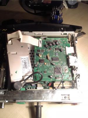

Модератор Citrin Опубликовано 12 октября, 2010 Модератор Жалоба Поделиться Опубликовано 12 октября, 2010 Внутри находиться труба-Сименс А20. Точнее не труба-а GSM-терминал. Некоторым помогает пропайка контактов "симкодержателя"-контакты находяться на нижней плате под крышкой корпуса. Возможно может помочь полный прогрев платы телефона и части магнитолы. Ссылка на комментарий Поделиться на другие сайты Поделиться

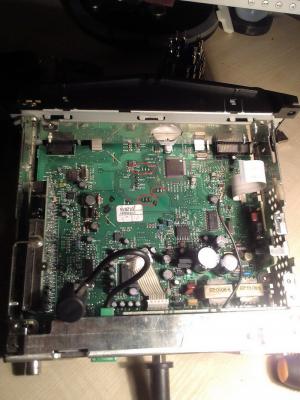

Модератор Citrin Опубликовано 17 октября, 2010 Модератор Жалоба Поделиться Опубликовано 17 октября, 2010 Вот фото магнитолы внутри. А вот красным указал контакты симкодержателя. Их можно пропаять, некоторым помогает Ссылка на комментарий Поделиться на другие сайты Поделиться
