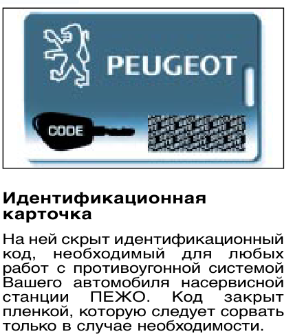

патроль Опубликовано 18 февраля, 2014 Жалоба Поделиться Опубликовано 18 февраля, 2014 Пин-код, это код ключа, карточка идет с машиной. Посмотрите другие мастерские, возможно у них с ДУ. А с другой стороны запаска она и есть запаска, возможно никогда и не пригодится. Ссылка на комментарий Поделиться на другие сайты Поделиться

патроль Опубликовано 18 февраля, 2014 Жалоба Поделиться Опубликовано 18 февраля, 2014 По ВИН заказывают ключ, когда утерян старый и нет карточки. Тебе нужна копия или вернее дубликат. Ссылка на комментарий Поделиться на другие сайты Поделиться

Berserk Опубликовано 28 февраля, 2014 Жалоба Поделиться Опубликовано 28 февраля, 2014 буду в понедельник в минске,кто знает сколько по времени и деньгам займет узнать код который на карточке есть ли каие нюансы,адрес свердлова 24 я так понял? Ссылка на комментарий Поделиться на другие сайты Поделиться
Berserk Опубликовано 1 марта, 2014 Жалоба Поделиться Опубликовано 1 марта, 2014 (изменено) В минске буду не из-за этого,карточка с идентификационным кодом есть да видно не та(у первого хозяина голандца было несколько пыжей мне так кажется он попутал карточки и отдал не ту), а бси Наш электрик делал не только при помощи рр2000. Изменено 1 марта, 2014 пользователем Berserk Ссылка на комментарий Поделиться на другие сайты Поделиться
