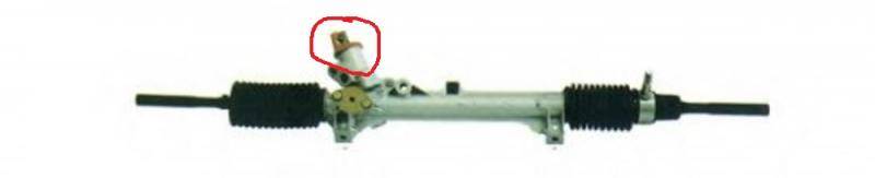

Xpio Опубликовано 24 января, 2014 Жалоба Поделиться Опубликовано 24 января, 2014 Раньше стояла рейка с гидроусилителем а теперь поставил без! Купил себе новую рулевую рейку! Поставили на СТО! Руль крутиться очень туго! Что это может быть! Руль крутиться туго, что на месте что в движении, не возвращается в прямое положение. Если повернуть и оставить его так, то наверно можно без рук по кругу ездить! Регулировочного болта никакого не нашёл! Ссылка на комментарий Поделиться на другие сайты Поделиться
Asker Опубликовано 24 января, 2014 Жалоба Поделиться Опубликовано 24 января, 2014 http://rulewoi.ru/i/tovar/pe_101.jpgРейка вид со стороны кузова (сзади). Под крышечкой слева регулировка - подкладные шайбы Ссылка на комментарий Поделиться на другие сайты Поделиться
Asker Опубликовано 24 января, 2014 Жалоба Поделиться Опубликовано 24 января, 2014 Но прежде чем лезть туда, подними перед, чтобы колёса свободно висели и покрути руль. Если легко будет крутиться, то рейка не причё, а скорее всего опорные подшипники под замену и подушки стоек. Ссылка на комментарий Поделиться на другие сайты Поделиться
