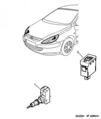

Модератор Daiver Опубликовано 5 сентября, 2010 Модератор Жалоба Поделиться Опубликовано 5 сентября, 2010 (изменено) Нет, он торчит из фары. Сейчас картинку поищу. Нашел Изменено 5 сентября, 2010 пользователем Daiver Ссылка на комментарий Поделиться на другие сайты Поделиться

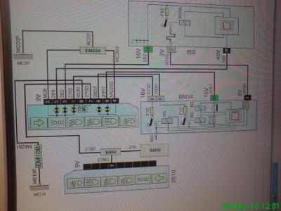

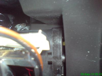

xvitaly Опубликовано 6 сентября, 2010 Жалоба Поделиться Опубликовано 6 сентября, 2010 с этой картинки ничего неясно,сегодня пробывал мерять опять напряжения.и случайно когда отсоединил фишку на фаре(пытался сфоткать) перекрутил регулятор на тройку, вставил фишку и на левой фаре коррекор заработал но вот одно но .только как дошло крутилки в положение 0 все сразу опять здохло крути не крути ничего. снимаеш фишку ,крутиш на 3,опять работает но только опускает ,только 0 все приехали,думаю контакты проверить минус, нашел схему и затупил, ясно на клему 7 подаеться от крутилки напряжение и изменяеться с прокручиванием, на на схеме почему она еще завязана с клемой1. он что от нее берет еще и 12 вольт? но самый интересный вопрос всетаки как снять корректор не снимая фары,или хотя-б заднюю часть (черная с крышками для замены ламп) фары.додам фото как смог туда залез с фоткал Ссылка на комментарий Поделиться на другие сайты Поделиться

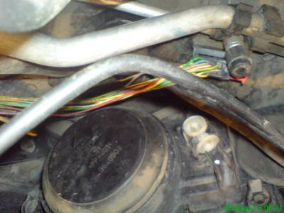

xvitaly Опубликовано 6 сентября, 2010 Жалоба Поделиться Опубликовано 6 сентября, 2010 а вот еще фотка это я запхал мобилу внутрь где меняються лампы ближнего и противотуманок. это как я понял корректор внутри.фото Ссылка на комментарий Поделиться на другие сайты Поделиться
Модератор Daiver Опубликовано 6 сентября, 2010 Модератор Жалоба Поделиться Опубликовано 6 сентября, 2010 Если по картинке не доходит, может и не стоит пытаться самому лезть? Ссылка на комментарий Поделиться на другие сайты Поделиться
xvitaly Опубликовано 6 сентября, 2010 Жалоба Поделиться Опубликовано 6 сентября, 2010 по картинке показано место расположение, а сзади все закрыто черной плассмасой в которой есть два отверстия для смены ламп и одно для смены поворотника. а на картинки этого нет поэтому меня интересует снимаеться задняя часть фары без снятия ее самой или нет. как я понял если нет то прийдеться снимать и бампер и т,ппосмотри пожалуйста на фото там где желтые крутилки он с наруже а ниже фото он внутри Ссылка на комментарий Поделиться на другие сайты Поделиться
