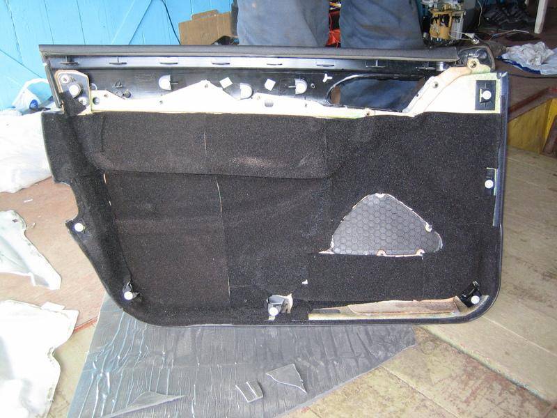

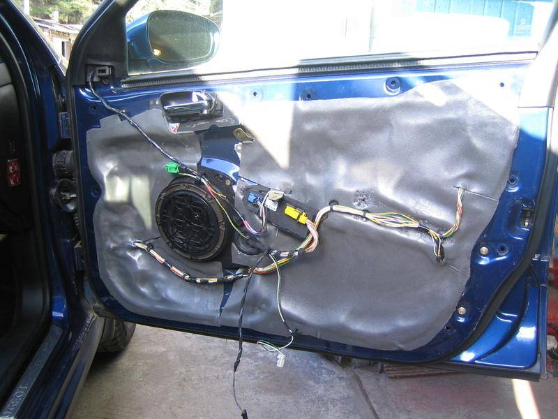

Модератор Citrin Опубликовано 29 марта, 2013 Модератор Жалоба Поделиться Опубликовано 29 марта, 2013 Вот на фото мои двери. Делал сам. Внутри двери- вибропласт + сплен 4мм. Снаружи- такой же состав )) Ну и карта двери оклеена битопластом 4мм. Двери закрываются с приятным звуком. Если сравнивать сейчас с обычной дверью 607-небо и земля. По звуку при простукивании-как ведро и бетонная стена. Багажник- на подходе. Правая сторона сделана до зимы. Состав тот же(вибропласт + сплен 4мм) , потеплеет-закончу левую сторону+пол + пластиковое корыто под запаску. Да и еще под задним сидением тоже полностью: вибропласт + сплен 4мм. Ссылка на комментарий Поделиться на другие сайты Поделиться

Модератор Citrin Опубликовано 29 марта, 2013 Модератор Жалоба Поделиться Опубликовано 29 марта, 2013 Внутри-только кусками. Попробуй целый кусов всунуть-я посмотрю)))) По деньгам-не считал, и не считаю. В дверях для удобства нужно все снять. Стеклоподъемник. Динамик(он приклепан) Ссылка на комментарий Поделиться на другие сайты Поделиться
Ректор Опубликовано 29 марта, 2013 Жалоба Поделиться Опубликовано 29 марта, 2013 (изменено) а почему вот эти части не заклеены? Ректор, а что ты с подлокотником делал, ота мой вааще заскрипел...как-то раз сидел в машине, ждал, тут послышал скрип, и вспомнил о проблеме.берём отвёртку типа торкс и откручиваем верхнюю часть подлокотника. потом разбираем эту часть, она состоит из 3ёх частей! развинчиваем всё, и последний лист пластика тоже! потом всё, со всех сторон, очень обильно заливаем WD'шкой так, чтоб текло. собираем, вытираем, и ставим на место. ВСЁ. прошло 2 года и ни скрипа!. Изменено 29 марта, 2013 пользователем Ректор Ссылка на комментарий Поделиться на другие сайты Поделиться
