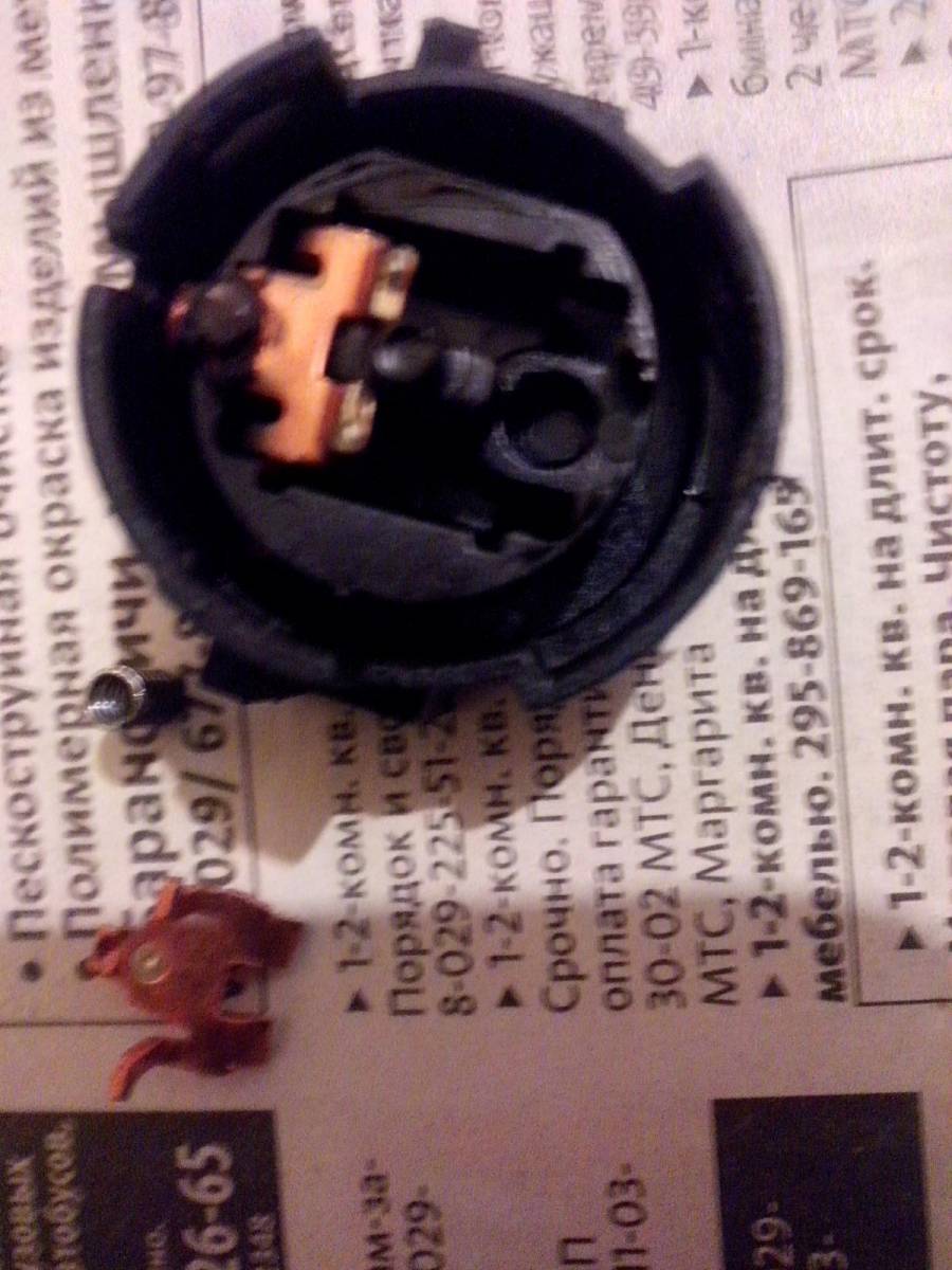

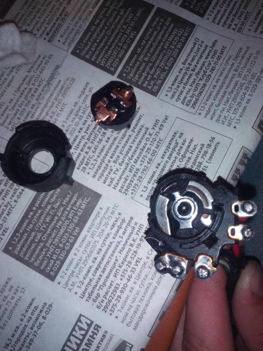

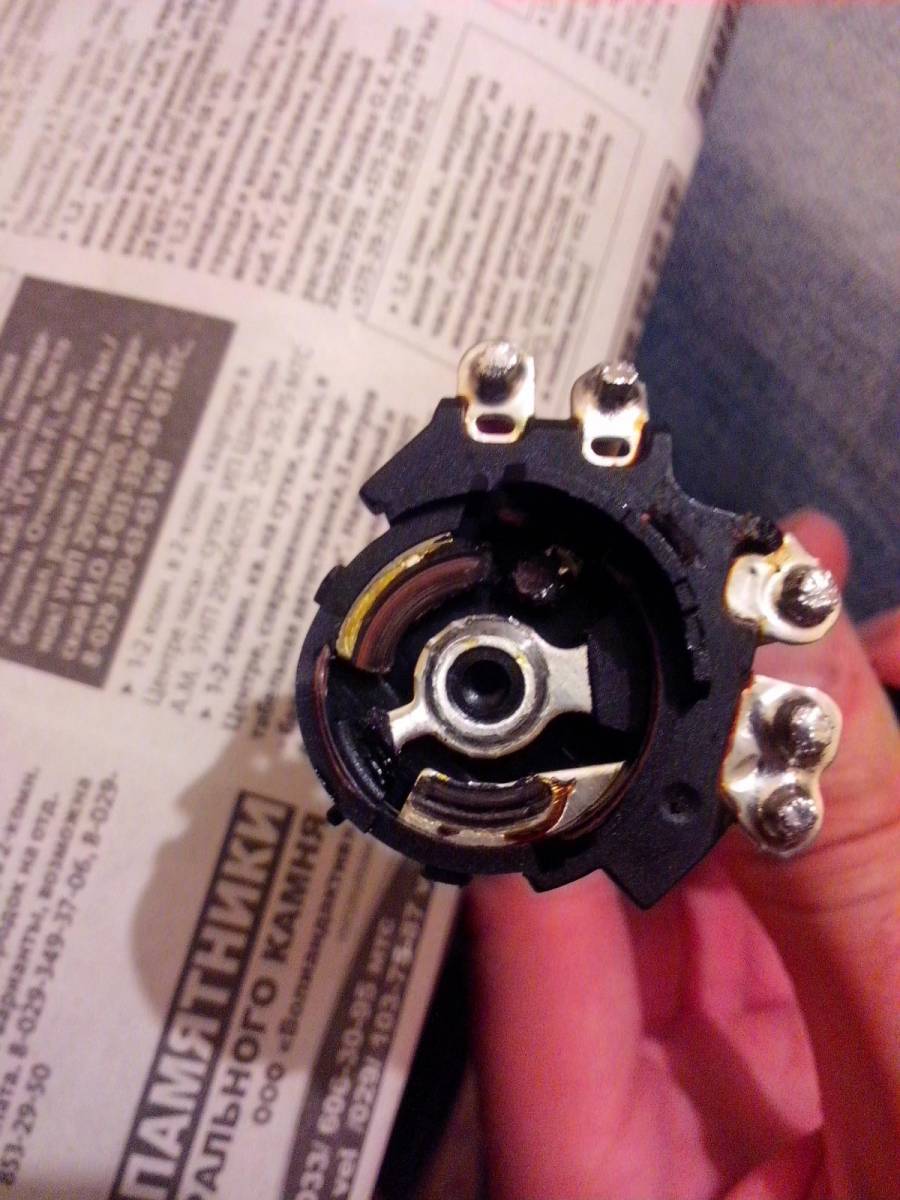

Freetail Опубликовано 1 июля, 2013 Жалоба Поделиться Опубликовано 1 июля, 2013 (изменено) Может кто нибудь сталкивался с такой проблемой: Вставляю ключ зажигания проворачиваю до упора (должен как бы стартер схватить) но он не работает (панель гаснет как при заводке), проворачиваю чуть назад и тогда только стартер схватывает.. Подскажите в чем дело? Если внутри замка дело.. может кто разбирал его? Сложно ли самому устранить? Спс за помощь. Peugeot 307 2.0 HDI Изменено 1 июля, 2013 пользователем Freetail Ссылка на комментарий Поделиться на другие сайты Поделиться
ТотСамыйПарень Опубликовано 1 июля, 2013 Жалоба Поделиться Опубликовано 1 июля, 2013 Рзбирайте. Cмотрите контактную группу, смотрите внешнее состояние, зачищайте контакты, смотрите целостность проводки. Ссылка на комментарий Поделиться на другие сайты Поделиться
Freetail Опубликовано 1 июля, 2013 Жалоба Поделиться Опубликовано 1 июля, 2013 Рзбирайте. Cмотрите контактную группу, смотрите внешнее состояние, зачищайте контакты, смотрите целостность проводки. Сложно самому разобрать замок? Ссылка на комментарий Поделиться на другие сайты Поделиться
ТотСамыйПарень Опубликовано 1 июля, 2013 Жалоба Поделиться Опубликовано 1 июля, 2013 Сложно самому разобрать замок? нет, все интуитивно и понятно, скрытых "приколов " не помню... Ссылка на комментарий Поделиться на другие сайты Поделиться
Raptor Опубликовано 1 июля, 2013 Жалоба Поделиться Опубликовано 1 июля, 2013 только не догадайтесь зачищать наждачкой! только стерка, которой карандаши стирают. Ссылка на комментарий Поделиться на другие сайты Поделиться
