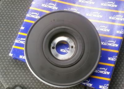

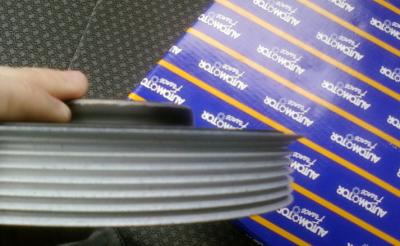

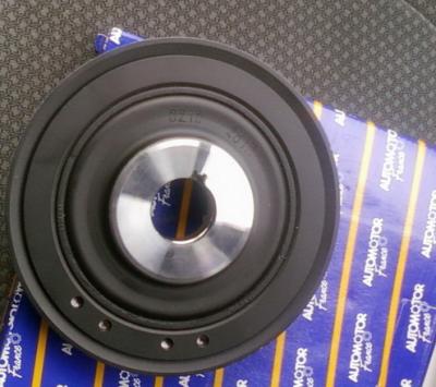

Kruz Опубликовано 2 марта, 2010 Жалоба Поделиться Опубликовано 2 марта, 2010 Сегодня на Некрасова куплен шкив 0515 v6 за 330 тыр. производитель: Автомоторс(типа оригинал) Имеет следующий вид Также предлагался Китайский производитель за 190 тыщ. Продавец с гордостью высказал мнение таксистов: "30 тыщ. выхаживает как часы" Ссылка на комментарий Поделиться на другие сайты Поделиться

Hottab Опубликовано 2 марта, 2010 Жалоба Поделиться Опубликовано 2 марта, 2010 Сегодня на Некрасова куплен шкив 0515 v6 за 330 тыр. производитель: Автомоторс(типа оригинал)Также предлагался Китайский производитель за 190 тыщ. Продавец с гордостью высказал мнение таксистов: "30 тыщ. выхаживает как часы"Если честно, то на оригинал ниразу не похож. И эта фирма не оригинала. Ссылка на комментарий Поделиться на другие сайты Поделиться

Kruz Опубликовано 2 марта, 2010 Жалоба Поделиться Опубликовано 2 марта, 2010 (изменено) Если честно, то на оригинал ниразу не похож. И эта фирма не оригинала.Если сравнивать с фото, которые выложил Citrin на первой странице, я, например, различий не нашел. Насчет оригинала, то с 69 посте Евгеник говорил о том, что эта фирма на Некрасова преподносится как оригинал А что есть оригинал на самом деле это иное, главное чтобы ходил долго! З.Ы. Интересно в чем отличие от оригинала, на который "ниразу не похож" ? Изменено 2 марта, 2010 пользователем Kruz Ссылка на комментарий Поделиться на другие сайты Поделиться

Hottab Опубликовано 2 марта, 2010 Жалоба Поделиться Опубликовано 2 марта, 2010 Посмотри хотя бы на цифры на задней стороне шкива. Ссылка на комментарий Поделиться на другие сайты Поделиться
Модератор Citrin Опубликовано 3 марта, 2010 Модератор Жалоба Поделиться Опубликовано 3 марта, 2010 Сегодня на Некрасова куплен шкив 0515 v6 за 330 тыр. производитель: Автомоторс(типа оригинал)Также предлагался Китайский производитель за 190 тыщ. Продавец с гордостью высказал мнение таксистов: "30 тыщ. выхаживает как часы"Если честно, то на оригинал ниразу не похож. И эта фирма не оригинала.Дим, этот как раз-таки на оригинал больше всего похож Ссылка на комментарий Поделиться на другие сайты Поделиться
