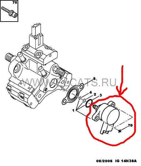

Ruslan Опубликовано 19 августа, 2009 Жалоба Поделиться Опубликовано 19 августа, 2009 у кого нибудь есть фотка регулятора давления? Где на на насосе он располагается? RHY/ сименс Ссылка на комментарий Поделиться на другие сайты Поделиться
BRAT Опубликовано 21 августа, 2009 Автор Жалоба Поделиться Опубликовано 21 августа, 2009 у кого нибудь есть фотка регулятора давления? Где на на насосе он располагается?RHY/ сименсПо просьбам трудящихся... Ссылка на комментарий Поделиться на другие сайты Поделиться
D3nv3r Опубликовано 22 августа, 2009 Жалоба Поделиться Опубликовано 22 августа, 2009 Сення привезли регулятор ТНВД поменяли и все в огне, все прошло! отдал 445тыс. руб. BOSH Ссылка на комментарий Поделиться на другие сайты Поделиться
