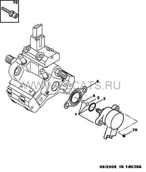

BRAT Опубликовано 29 декабря, 2009 Автор Жалоба Поделиться Опубликовано 29 декабря, 2009 Brat, вот купил новый регулятор, он оказался без металлической прокладки между корпусом регулятора и насоса, как быть, ставить можно? Старый у меня без сеточки, прокладки там тоже нет!Если прокладку металлическую, то я её сразу поставил а затем снял, лежит где-то (1 неделя б/у - могу отдать в хорошие руки), пришёл к выводу что она нах... нужна была, выкинул только 5 вражеских единиц. Не стоит на ней заморачиваться, ты лучше уплотнительное колечко, которое самое большое на регуляторе не забудь купить и поставить, как вариант можно и со старого регулятора снять, но новое есть новое, потому что на новом регуляторе когда покупаешь, этой резинки нет Ссылка на комментарий Поделиться на другие сайты Поделиться
TCooL Опубликовано 29 декабря, 2009 Жалоба Поделиться Опубликовано 29 декабря, 2009 Brat, вот купил новый регулятор, он оказался без металлической прокладки между корпусом регулятора и насоса, как быть, ставить можно? Старый у меня без сеточки, прокладки там тоже нет!Если прокладку металлическую, то я её сразу поставил а затем снял, лежит где-то (1 неделя б/у - могу отдать в хорошие руки), пришёл к выводу что она нах... нужна была, выкинул только 5 вражеских единиц. Не стоит на ней заморачиваться, ты лучше уплотнительное колечко, которое самое большое на регуляторе не забудь купить и поставить, как вариант можно и со старого регулятора снять, но новое есть новое, потому что на новом регуляторе когда покупаешь, этой резинки нет Раз нах... нужно, значит х.. с ним, а колечко я прикуплю обязательно! Brat, спасибо. Ссылка на комментарий Поделиться на другие сайты Поделиться

BRAT Опубликовано 30 декабря, 2009 Автор Жалоба Поделиться Опубликовано 30 декабря, 2009 Вообще-то металлическая прокладка более надежная, нежели резиновая. На большинстве новых моторов ставятся металлические прокладки даже под корпус термостата.То что металлическая прокладка в некоторых местах оправдывает себя, это да. Но здесь она даже с завода не ставилась, а вот резиновое колечко ставится не между корпусами ТНВД и регулятора, а одеётся на этот регулятор и вставляется внутрь ТНВД, дело в том что на кончике регулятора есть отверстия для подачи топлива в него, и совсем рядом для его подачи в рампу после регулировки давления, то есть создаются отдельные камеры для разного давления топлива в ТНВД и регуляторе (даже получается что между ТНВД и регулятором, но в то же время этот механизм находится внутри ТНВД).D3nv3r, ну что, ультразвук нашёл где сделать? Ссылка на комментарий Поделиться на другие сайты Поделиться

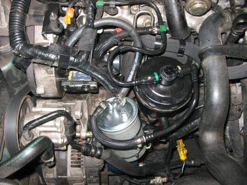

D3nv3r Опубликовано 30 декабря, 2009 Жалоба Поделиться Опубликовано 30 декабря, 2009 а может кто сказать шо это за дополнительный фильтр стоит на картинки в низу...(что за он)??? Ссылка на комментарий Поделиться на другие сайты Поделиться
Модератор Citrin Опубликовано 30 декабря, 2009 Модератор Жалоба Поделиться Опубликовано 30 декабря, 2009 Самопал какой-то. ИМХО-нахрен не нужен. Поставить нормальный пурфлюкс и будет достаточно. Ссылка на комментарий Поделиться на другие сайты Поделиться
dmn Опубликовано 30 декабря, 2009 Жалоба Поделиться Опубликовано 30 декабря, 2009 От этой резинки (уплотнительного кольца) зависит как тебе уже ответил Foblas, правильная работа регулятора давления, без неё возможна нестабильная работа этого регулятора (на тахометре если присмотришья очень внимательно, то заметишь небольшие колебания стрелки - будут плавать чуть-чуть обороты) а значит и двигателя. Так что если ты его не поставил, то докупи и поставь, с новым регулятором как я ранее уже писал он не поставляется, можешь на крайний случай снять со старого регулятора. BRAT, скажи речь идет о кольце под номером 3 ? У меня вообще его не было при снятии моего старого б/у регулятора с сеточкой. Не может так быть, что оно осталось где-то в корпусе насоса. И колечки под номерами 2 и 4 необходимо докупать и ставить? Действительно наблюдаю небольшие колебания стрелки тахометра. Посоветуй, что из этого узла мне еще нужно докупить и поставить Ссылка на комментарий Поделиться на другие сайты Поделиться
Евгеник Опубликовано 31 декабря, 2009 Жалоба Поделиться Опубликовано 31 декабря, 2009 а может кто сказать шо это за дополнительный фильтр стоит на картинки в низу...(что за он)???Это фотка моего движка с только что установленным доп. фильтром на CRS. Прямо там и фоткали (пару лет назад это было). Ссылка на комментарий Поделиться на другие сайты Поделиться
BRAT Опубликовано 31 декабря, 2009 Автор Жалоба Поделиться Опубликовано 31 декабря, 2009 BRAT, скажи речь идет о кольце под номером 3 ? У меня вообще его не было при снятии моего старого б/у регулятора с сеточкой. Не может так быть, что оно осталось где-то в корпусе насоса. И колечки под номерами 2 и 4 необходимо докупать и ставить? Действительно наблюдаю небольшие колебания стрелки тахометра. Посоветуй, что из этого узла мне еще нужно докупить и поставить dmn, всё верно. При покупке нового регулятора, нужно докупить резиновое уплотнительное колечко под №3, а кольца под №2 и №4 (они намного меньшим диаметром чем №3) стоят на новом регуляторе при его покупке. Поэтому те люди которые до тебя меняли руглятор (100%), просто напросто не поставили этой резинки, так как наверняка не знали про этот момент, поэтому возможно и сеточка немного будет зас...ой (а может быть и чистой, просто по чуть-чуть подсасывает воздух). По поводу того что это кольцо останется в ТНВД - исключено, оно если бы и сползло непонятно каким образом с регулятора (оно плотно нятигивается на регулятор, и фиксируется там в "канавке"), то обязательно бы вывалилось из отверстия ТНВД. Так что если у тебя стоит регулятор с сеточкой, то можешь его для надёжности (так как он стоял без уплотнения) также прочистить ультразвуком (процедура не дорогая, но эффект тебе понравится), и докупить и поставить резинку под №3. Если нет образца кольца, то придётся снять регулятор и подбирать самостоятельно. Я бы размеры этого кольца подсказал, но отдал старое кольцо rummit-у, так как он был первым кто попался с этой бедой из обратившихся. Главное чтобы эта резинка плотновато (без фанатизма) заходила в "канавку" регулятора и была маслостойкой, диаметр по памяти навскидку приблизительно 3 см., а толщина самой резинки приблизительно 1,5-2 мм. Ссылка на комментарий Поделиться на другие сайты Поделиться
Vershnik Опубликовано 31 декабря, 2009 Жалоба Поделиться Опубликовано 31 декабря, 2009 а может кто сказать шо это за дополнительный фильтр стоит на картинки в низу...(что за он)???Это фотка моего движка с только что установленным доп. фильтром на CRS. Прямо там и фоткали (пару лет назад это было). И как ощущения от эксплуатации? Есть смысл в доп фильтре? Ссылка на комментарий Поделиться на другие сайты Поделиться
dmn Опубликовано 31 декабря, 2009 Жалоба Поделиться Опубликовано 31 декабря, 2009 Спасибо,BRAT, за подробный ответ. Дело в том что я уже купил новый регулятор и поставил его без этого колечка. Теперь после Нового Года придется покупать кольцо №3. А по размерам кольца-закажу его на экзисте, ведь купил такой же регулятор как и у них в наличии. У старого б/у регулятора последние 3 цифры были 493 и он уже заменен на почти какой же но с цифрами 872. А старый пусть лежит мертвым грузом или почистить ультразвуком его(а может до меня он уже чистился и второй раз эффекта не будет) Ссылка на комментарий Поделиться на другие сайты Поделиться
Евгеник Опубликовано 31 декабря, 2009 Жалоба Поделиться Опубликовано 31 декабря, 2009 ....И как ощущения от эксплуатации?Есть смысл в доп фильтре?Я доверился Олегу с CRS... Больше про регулятор не впоминал. Ссылка на комментарий Поделиться на другие сайты Поделиться

Евгеник Опубликовано 10 января, 2010 Жалоба Поделиться Опубликовано 10 января, 2010 В процессе "размораживания" машины в середине декабря дополнительный фильтр был отключен, а основной (запарафиненый) был заменен на UFI. Три недели полет нормальный и вот сегодня словил классическое плавание оборотов на ХХ непрогретой машины. Не знал что это такое до сегодняшнего дня.... Кстати у BRAT-а ситуация сейчас абсолютно такая же (он тоже откинул доп.фильтр при размораживании, но основной менял на оригинал в отличие от меня). Задумаемся? Ссылка на комментарий Поделиться на другие сайты Поделиться
