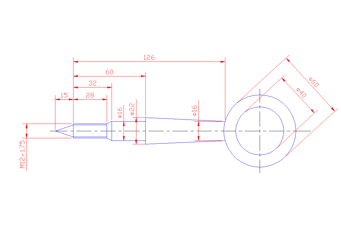

BuBonik Опубликовано 2 февраля, 2011 Жалоба Поделиться Опубликовано 2 февраля, 2011 если есть знакомые на заводе, дешевле обойдется, есть рисунок со всеми размерами, мне по нему делали крюк, так что если нужно скину рисунок Ссылка на комментарий Поделиться на другие сайты Поделиться
boy Опубликовано 2 февраля, 2011 Жалоба Поделиться Опубликовано 2 февраля, 2011 если есть знакомые на заводе, дешевле обойдется, есть рисунок со всеми размерами, мне по нему делали крюк, так что если нужно скину рисунок Вылаживай рисунок. Ссылка на комментарий Поделиться на другие сайты Поделиться
CVC Опубликовано 2 февраля, 2011 Жалоба Поделиться Опубликовано 2 февраля, 2011 BuBonik скинь уже на общак чертеж раз всем надо Ссылка на комментарий Поделиться на другие сайты Поделиться
BuBonik Опубликовано 2 февраля, 2011 Жалоба Поделиться Опубликовано 2 февраля, 2011 вот по этому чертежу мне сделали хороший крюк на заводе coopper 1 Ссылка на комментарий Поделиться на другие сайты Поделиться

BuBonik Опубликовано 2 февраля, 2011 Жалоба Поделиться Опубликовано 2 февраля, 2011 да на рынке люди просто за мелочи ломают ценик, поэтому хорошие люди сделали чертеж, что бы за проставу можно было дать токарю=) сделать Ссылка на комментарий Поделиться на другие сайты Поделиться
Karp Опубликовано 2 февраля, 2011 Автор Жалоба Поделиться Опубликовано 2 февраля, 2011 BuBonik, СПАСИБО за чертеж! Ссылка на комментарий Поделиться на другие сайты Поделиться
BuBonik Опубликовано 2 февраля, 2011 Жалоба Поделиться Опубликовано 2 февраля, 2011 BuBonik, СПАСИБО за чертеж! да не за что, мне в свое время его тоже подогнали, главное что бы токарь норм сделал, как для себя, мой отец его еще чем то покрыл, так что выглядит огонь и не будет ржаветь, ну и наждачкой хорошо обработал гладенький такой.но тут один нюанс, сам круг за что будет крепится трос, полукругом и толстоват, поэтому стандартные тросы с крюками на нем плохо держатся, для таких крюков надо круг потоньше, поэтому я купил себе обычную бичевку Ссылка на комментарий Поделиться на другие сайты Поделиться
