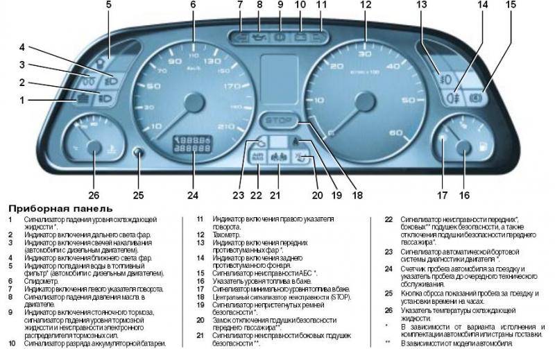

tozzz Опубликовано 27 марта, 2014 Жалоба Поделиться Опубликовано 27 марта, 2014 (изменено) Разобрался какие "контрольки" должны гореть. "дверь открыта" - такой нет. Зато точно знаю не горит "чек" и "ремень"... Теперь стоит разагадать загадку с "чеком"...жесть... "ремень" уже как-то всёравно((( Изменено 27 марта, 2014 пользователем tozzz Ссылка на комментарий Поделиться на другие сайты Поделиться
hrom Опубликовано 28 марта, 2014 Жалоба Поделиться Опубликовано 28 марта, 2014 1998г , 1,4. лампочек "ремень" , "дверь" , "колодки" нет Ссылка на комментарий Поделиться на другие сайты Поделиться
tozzz Опубликовано 28 марта, 2014 Жалоба Поделиться Опубликовано 28 марта, 2014 Ребят, может у кого дизель 1,9 подскажите какие лампочки горят при старте? Ссылка на комментарий Поделиться на другие сайты Поделиться
tozzz Опубликовано 29 марта, 2014 Жалоба Поделиться Опубликовано 29 марта, 2014 (изменено) Медленно схожу с ума...Разобрал приборку лампочек "ремень" и "чек" нет...снимаю заведомо исправную и ставлю на место недостающей реакция - ноль! Может их и не должно быть??? При открытой двери только не гаснет свет. Изменено 29 марта, 2014 пользователем tozzz Ссылка на комментарий Поделиться на другие сайты Поделиться
3DSasha Опубликовано 30 марта, 2014 Жалоба Поделиться Опубликовано 30 марта, 2014 У меня тоже лампочек нет. Датчиков тоже соответственно нет. А под водительским креслом датчик срабатывания подушки. Не путаешь с ним датчик ремня? Ссылка на комментарий Поделиться на другие сайты Поделиться
hrom Опубликовано 30 марта, 2014 Жалоба Поделиться Опубликовано 30 марта, 2014 у меня половины лампочек в приборке нет , ни износа колодок, ни ремней, ни многих других . и ставить бесполезно. Кстати, свою приборку сегодня снимал : спидометр не работал и лампочка "джеки чан" не горела. Оказалось желтый разъём пайка развалилась . заодно и синий пропаял. скоро китайчики пришлют мне светодиодные лампочки , заменю все формата Т5 . Кстати, была одна красная лампочка , поставил - светит ярче чем обычная Ссылка на комментарий Поделиться на другие сайты Поделиться
