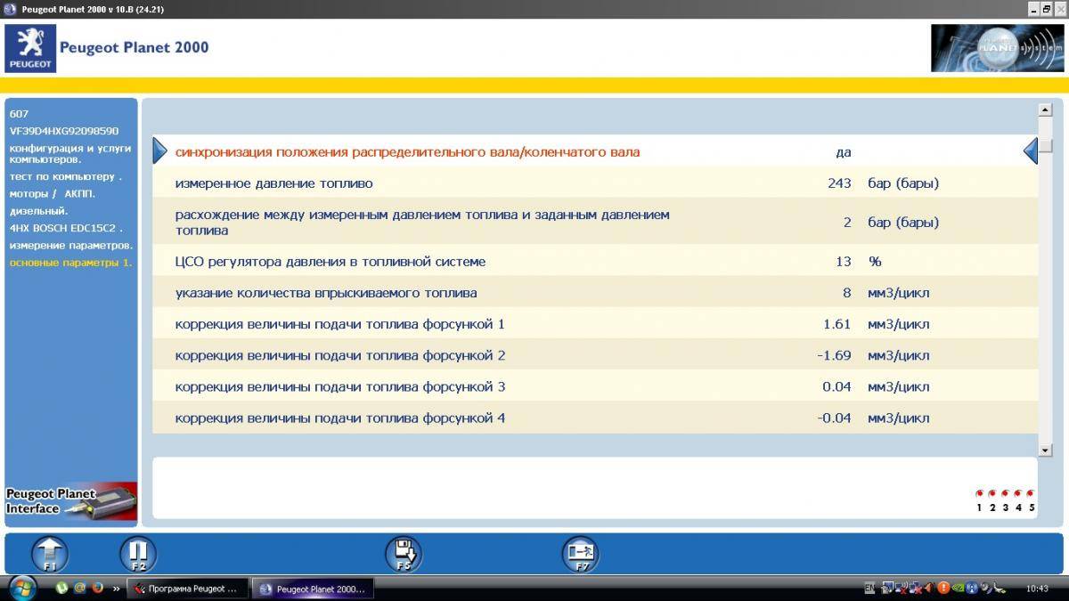

Genna-di Опубликовано 3 сентября, 2014 Жалоба Поделиться Опубликовано 3 сентября, 2014 Блин, смотрю вибрации много кого достают. У меня был пыж 406 2.0HDI, никаких вибраций и близко не было, сейчас 607 2.2HDI, тоже достают вибрации. Но у меня надо проверять подушки(под коробкой, и менять костину) после проблем со сцеплением. Тоже думал что топливная виновата, давление скокало, обороты тоже, с регулятором разобрался, обороты не плавают, давление на хх +-2 бар. Дальше коррекция форсунок была: После небольших манипуляций с распылителем стало: Но осталась непонятная плавающая вибрация, начинается когда включаю кондей, обороты как вкопанные, а начинает идти плавающая вибрация, как будто двигатель в резонанс с чем то входит, амплитуда 1сек, т.е. 1сек есть 1сек нету. Хочу попробовать подушку под коробкой поменять и "костину", но не знаю поможет ли. Еще может кто вкурсе, есть аналог подушки под коробкой? Ссылка на комментарий Поделиться на другие сайты Поделиться
ppaulp Опубликовано 3 сентября, 2014 Жалоба Поделиться Опубликовано 3 сентября, 2014 (изменено) После небольших манипуляций с распылителем стало: Scr49.jpg Scr53.jpg Но осталась непонятная плавающая вибрация, начинается когда включаю кондей, обороты как вкопанные, а начинает идти плавающая вибрация, как будто двигатель в резонанс с чем то входит, амплитуда 1сек, т.е. 1сек есть 1сек нету. Хочу попробовать подушку под коробкой поменять и "костину", но не знаю поможет ли. Еще может кто вкурсе, есть аналог подушки под коробкой? Что за манипуляции с распылителями, подробнее плииз. Изменено 3 сентября, 2014 пользователем ppaulp Ссылка на комментарий Поделиться на другие сайты Поделиться
Genna-di Опубликовано 3 сентября, 2014 Жалоба Поделиться Опубликовано 3 сентября, 2014 Что за манипуляции с распылителями, подробнее плииз. Когда то отдавал форсунку на стенд, и мне приговорили распылитель под замену. Терять было нечего, снял форсунку, открутил распылитель, смотрю на кончике иглы какая то ржавчина, точками. Аккуратно отполировал, затем на ватную палочку нанес немного пасты ГОЯ или ГОИ, зеленая такая, и во внутрь распылителя. Пополировав немного, грязи на палочке было много, промыл все ВД-шкой(другого небыло под рукой), посмотрел на распыл, пылит нормально. Продул воздухом. Собрал, поставил. Коррекция улучшелась, цикловая подача уменьшилась. Но на вибрации не отразилось. Ссылка на комментарий Поделиться на другие сайты Поделиться
ppaulp Опубликовано 3 сентября, 2014 Жалоба Поделиться Опубликовано 3 сентября, 2014 Спасибо за ответ. У самого "цикловая подача" 11. А вибрация, раньше когда прожигался ФАП чувствовалась, а теперь ФАПа нет, вибрации вроде тоже нет. До Пыжа была Лагуна 2, 2006 года, так разницы по вибрациям не ощутил. Ссылка на комментарий Поделиться на другие сайты Поделиться
