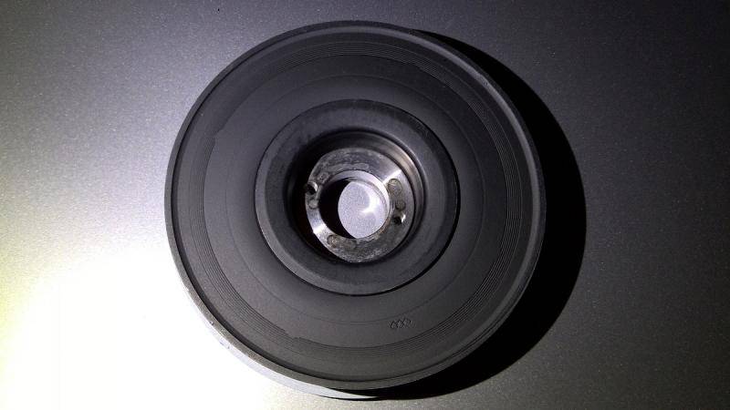

    Шкив был довольно плачевный, прикладываю фото.
    Новый поставил оригинальный Peugeot/Citroen

    картинка с драйва, драйв свалился, скоро всё будет.
