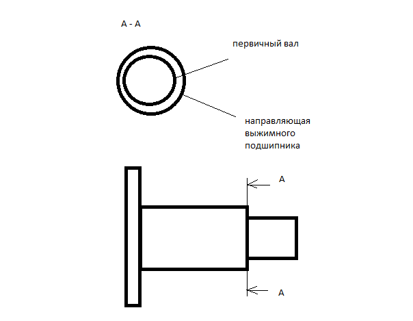

Есть предположение, которое мне так и не удалось проверить, по причине продажи авто с проблемой. Новый выжимной начинает издавать звуки, если "кривая" направляющая. Т.е. ось вращения корзины и выжимного не совпадают немного. Это к размышлению инфа.
тоесть как я понял всё дело в рукозадых мастерах, которые либо коробку либо корзину криво прикрутили? возможно ли это?
Корзина и коробка имеют направляющие втулки. По идее установить криво невозможно. Вот сама направляющая, что на первичном валу, по какой-то причине, может оказаться не соосна с валом.
