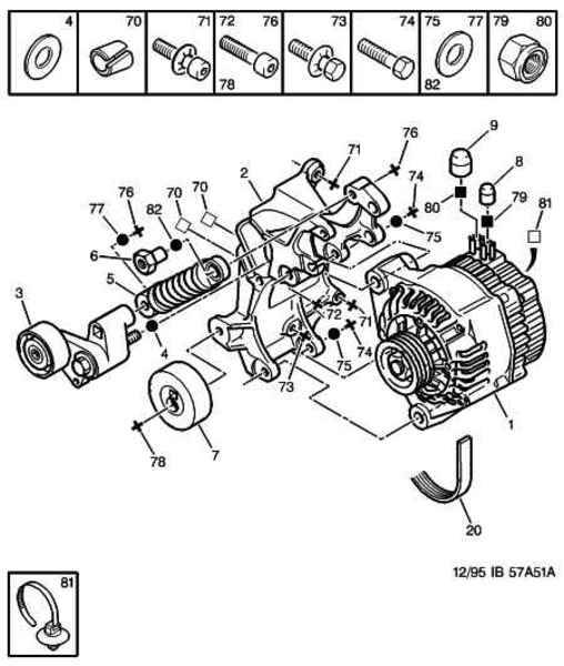

Такой вопрос. Машина пежо 406 1,9 TD (с кондиционером) Где-то в конце ноября появился свист на холостых. Посмотрел обнаружил что ремень навесного расслаблен и соскочил на один канал. На СТО сказали что нужно ролик менять и натяжную пружину. Поменяли. Ща загленул под капот а там ремень опять соскачил на один канал и его начало кушать. Натяжение нормальное. Вот думаю поменять ремень самому или обратиться на тоже СТО. Может не правильно установлен ролик.
Качалку меняли? Скорее всего втулка в ней изношена и перекашивает ролик.
Судя по тому, что ты написал, саму качалку ты не менял, т.к. пружина отдельный узел.
А можно уточнить что такое качалка. Просто я думал что это говорилось про ролик в сборе. (что так кулису называют)
Читай мат-часть тут http://www.peugeot-club.by/board/index.php...t=0&start=0 Вот картинка. На ней под номером 3 кронштейн качалки в сборе с роликом (есть и отдельно ролики)
(она больше кулису напоминает). Это мне меняли. Видел эти игольчатые подшипники. Впились в вал. Ездил на СТО - поставили вердикт всему виной снег, мол забуксовал где в сугробах, так ремень на 2 шкивах на ручеёк и перескочил. Ща купил ремень, на выходных попробую поменять.
