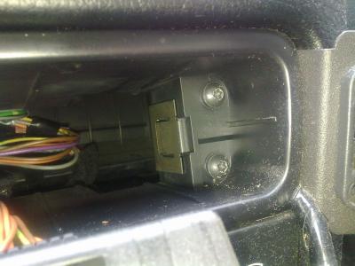

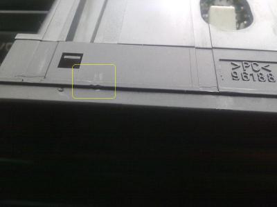

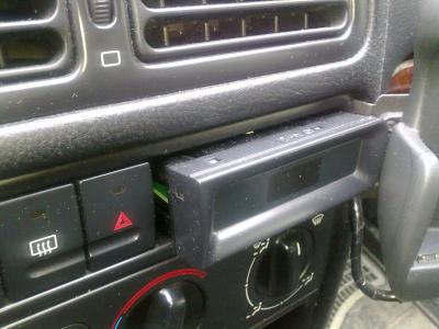

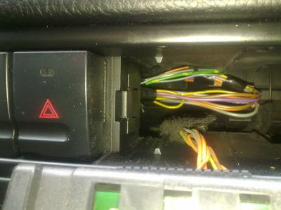

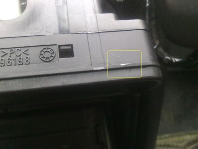

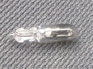

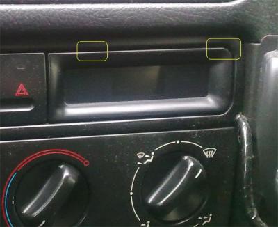

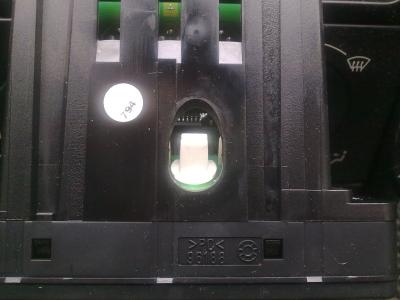

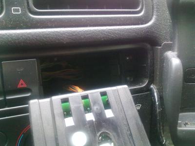

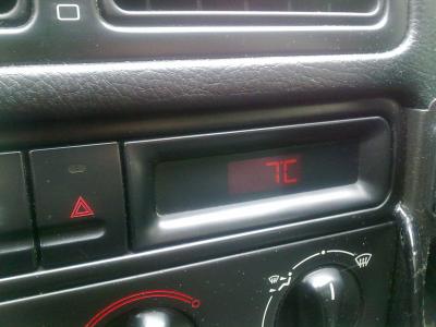

Muzicant Опубликовано 2 апреля, 2010 Жалоба Поделиться Опубликовано 2 апреля, 2010 Мини отчет.Аккуратно в отмеченных местах подковырнул плоской широкой отверткой:модуль подался и вышел:к предмету обсуждения стало видно это и это:Отверткой при снятии чуть поцарапало модуль:Лампа подсветки находится здесь:Выглядит она так:и стоит на Ольшевского 2000.В результате: Ссылка на комментарий Поделиться на другие сайты Поделиться
Модератор Citrin Опубликовано 2 апреля, 2010 Модератор Жалоба Поделиться Опубликовано 2 апреля, 2010 Лампа стандартная, на заправках по 900-950 рублей. Ссылка на комментарий Поделиться на другие сайты Поделиться
