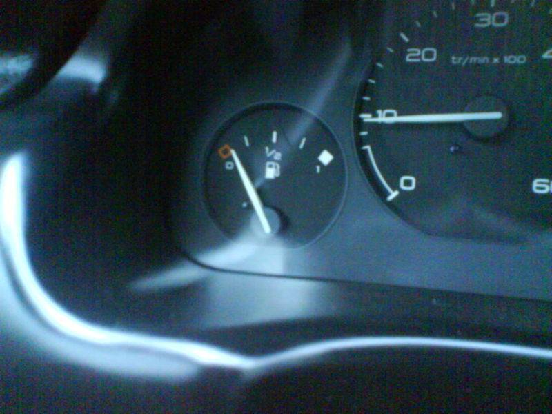

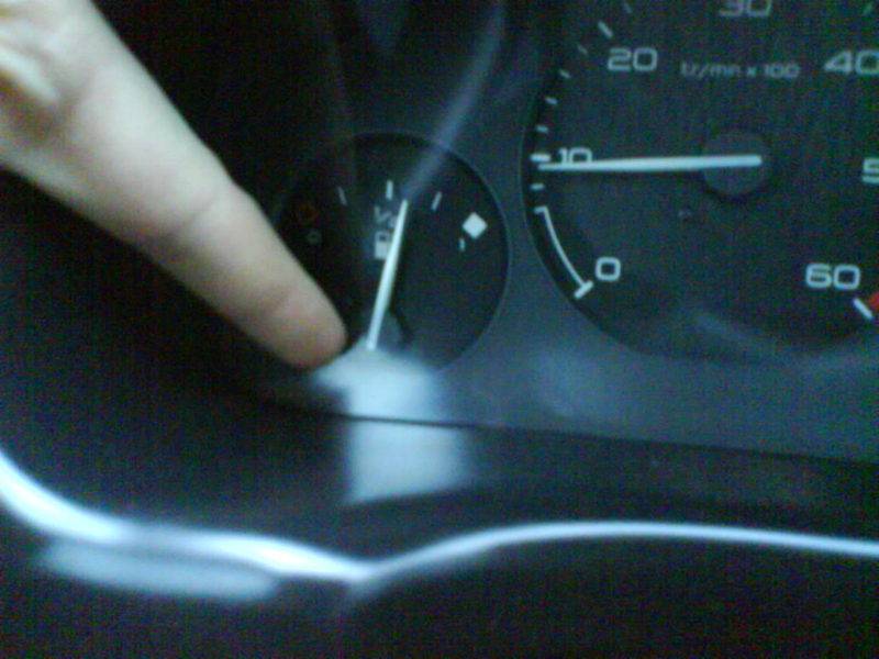

Вал Опубликовано 11 ноября, 2009 Жалоба Поделиться Опубликовано 11 ноября, 2009 Модель: Пежо 406Год выпуска: 1996Тип Топлива: дизельнноеПроблема: завожу машину, стрелка врет (при почти пустом баке показывает половину), постучу чуть-чуть в районе стрелки, все в норме, показывает, что почти пусто.Тема такая уже обсуждалась, и решение - пропаять плату, как понял, но начал разбирать панель и столкнулся с трудностями.1. Снял цнтральные вентиляционные решетки. Снимаются просто: они ходят вверх-вниз, вот в самое верхнее положение установил и нажал сильнее, она и выскочила.2. А дальше, чтобы снять панель, нужно защелки подковырнуть в вентиляционных решетках. Слева от руля в вентиляционной решетке снизу просто нажал на защелку вниз и потянул на себя и вроде отцепилась, но в правой вентиляционной решетке точно такая же защелка не хочет таким путем отщелкивать, вроде и силу применял, но там что-то как пластмассы закапано или клея... А еще сверху защелки немного другого типа, как их отщелкнуть?Насколько я понял, отщелкнув все эти защелки, я смогу добраться до платы? Ссылка на комментарий Поделиться на другие сайты Поделиться
Maloi Опубликовано 11 ноября, 2009 Жалоба Поделиться Опубликовано 11 ноября, 2009 такая же беда,тоже дизель,только 2001 год.за всё время правда только раза 3 такое было.что это такое кто подскажет? Ссылка на комментарий Поделиться на другие сайты Поделиться

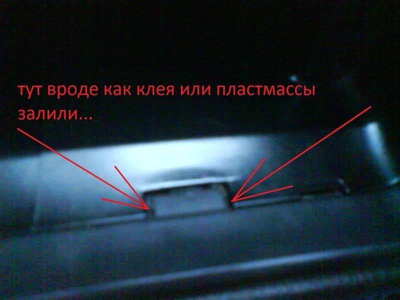

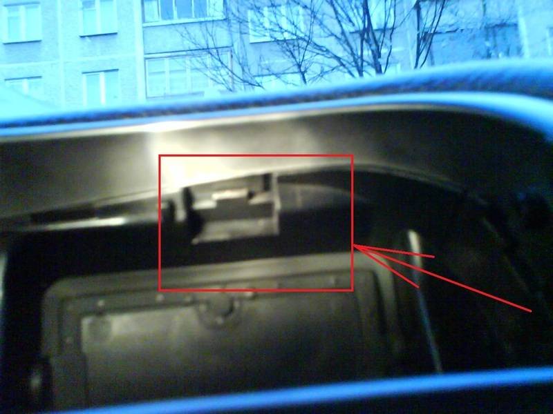

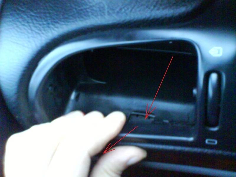

Модератор Citrin Опубликовано 11 ноября, 2009 Модератор Жалоба Поделиться Опубликовано 11 ноября, 2009 Эти защелки трогать не нужно. Ссылка на комментарий Поделиться на другие сайты Поделиться
Вал Опубликовано 11 ноября, 2009 Жалоба Поделиться Опубликовано 11 ноября, 2009 Эти защелки трогать не нужно.так а что трогать надо? может на картинках стрелками покажешь, если не трудно? Ссылка на комментарий Поделиться на другие сайты Поделиться
Модератор Citrin Опубликовано 11 ноября, 2009 Модератор Жалоба Поделиться Опубликовано 11 ноября, 2009 Всю пластиковую рамку выдирай Ссылка на комментарий Поделиться на другие сайты Поделиться
Вал Опубликовано 11 ноября, 2009 Жалоба Поделиться Опубликовано 11 ноября, 2009 Всю пластиковую рамку выдирайТак она ж держится на этих защелках вроде как (снизу и по бокам в отверстиях вентиляции):Или я ошибаюсь? Ссылка на комментарий Поделиться на другие сайты Поделиться
werenia Опубликовано 11 ноября, 2009 Жалоба Поделиться Опубликовано 11 ноября, 2009 такая же беда,тоже дизель,только 2001 год.за всё время правда только раза 3 такое было.что это такое кто подскажет?у меня тоже дизель 2001г., стрелка уровня топлива показывает как хочет.причина: тупит датчик который стоит в баке на колбе насоса подкачки, топливная бош. у тебя скорее всего тоже он. Ссылка на комментарий Поделиться на другие сайты Поделиться
