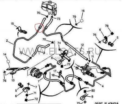

100tik Опубликовано 15 января, 2010 Жалоба Поделиться Опубликовано 15 января, 2010 Подскажите, а что на схеме что выше запостина, (http://www.peugeot-club.by/board/index.php?act=attach&type=post&id=2973)? №12 и связка 79-16. У меня вроде из 12 немножечко сопливит... Ссылка на комментарий Поделиться на другие сайты Поделиться

Piracetone Опубликовано 12 марта, 2010 Жалоба Поделиться Опубликовано 12 марта, 2010 И у меня возник вопрос!!! У меня тоже подтекает трубка №2 в месте соединения с резиновым патрубком, новую трубку покупать накладно да и не вижу в этом смысла. Место соединения зажато не хомутом а развальцовано, вообщем не разборное соединение. Так вот как вы думаете если я срежу это соединение и сниму патрубок а на его место поставлю обычную резиновую трубку нужной длинны и обожму хомутами, то конструкция не потеряет свою работоспособность? (я думаю что нет) И главный вопрос - жидкость можно слить через любое соединение? а после заполнения прокачивать простыми вращениями руля вправо влево ??? Ссылка на комментарий Поделиться на другие сайты Поделиться

davinci Опубликовано 2 мая, 2010 Жалоба Поделиться Опубликовано 2 мая, 2010 подскажите, хочу разобраться с подтеканием жидкости ГУР (возможно, менять трубки) -возможно ли заменить родную систему из обжатых резиновых трубок и металлических с сальниками на обычную трубку, или стоит только поменять резиновые трубки и обжать их хомутами, и какие метражные трубки для этого больше подходят из тех что в розницу на Некрасова или Малиновке? а то за бэушные трубки 60 гринов заряжают..также был хрус/гул рейки при повороте руля, после добавления до верхнего предела жидкости ГУР Dextron III звуки пропали. жидкость красная и воняла палёным. Ссылка на комментарий Поделиться на другие сайты Поделиться
