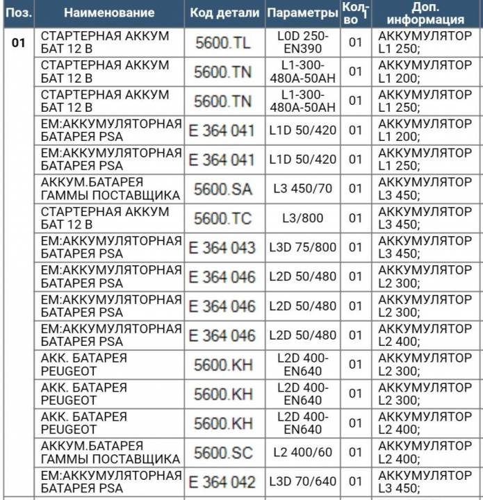

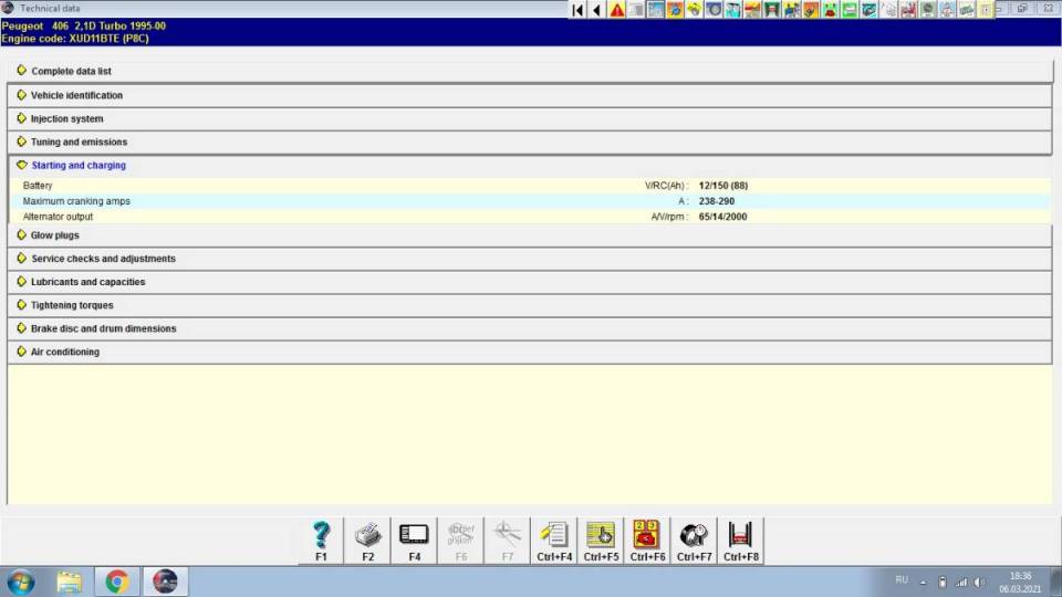

AkRoBaT Опубликовано 9 февраля, 2009 Жалоба Поделиться Опубликовано 9 февраля, 2009 читал читал и не х , толком для себя не нашёл ! Подскажи какой акомулятор поставить какой мощности и какого производителя !!! 406 , 1.9 тди ( 1998 год ) до рестайл !!!! p.s. стоит 2 генератора если что ! Ссылка на комментарий Поделиться на другие сайты Поделиться
Модератор Daiver Опубликовано 9 февраля, 2009 Модератор Жалоба Поделиться Опубликовано 9 февраля, 2009 2 генератора - впервые слышу. Это как, если не секрет? Фото в студию!! На дизель, как и писали выше, от 65 и выше. Можно и на 74 Ач. Ссылка на комментарий Поделиться на другие сайты Поделиться
