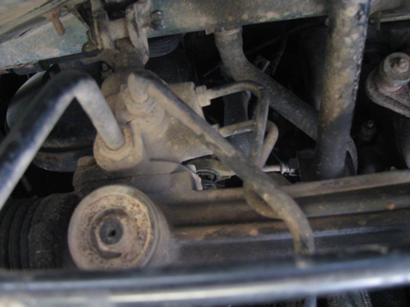

Если я стою под машиной лицом по ходу движения и рейка у меня перед глазами, то этот болт будет смотреть прямо на меня? Так?Подтягивать но часовой стрелке? Там есть какие-небудь фиксаторы, стопора? Или просто крутанул этот шестигранник и все?
Изменено пользователем Alligator_by
Я не видел и не "чувствовал" никаких фиксаторов.В таком положении гайка будет ближе к левому колесу.Подтягивать по часовой.
Изменено пользователем Dand
А что, у меня другая конструкция рейки?
Мне ведь можно эту гайку крутить обычной головкой и на вид она не пластмассовая.
Dand, у тебя по другому?
У меня выглядит совершенно по другому!Вроде как пластмассовый "отпечаток" гайки в пластмассовой обойме.Как-то так. :blush:Но что не так как у тебя это точно!
