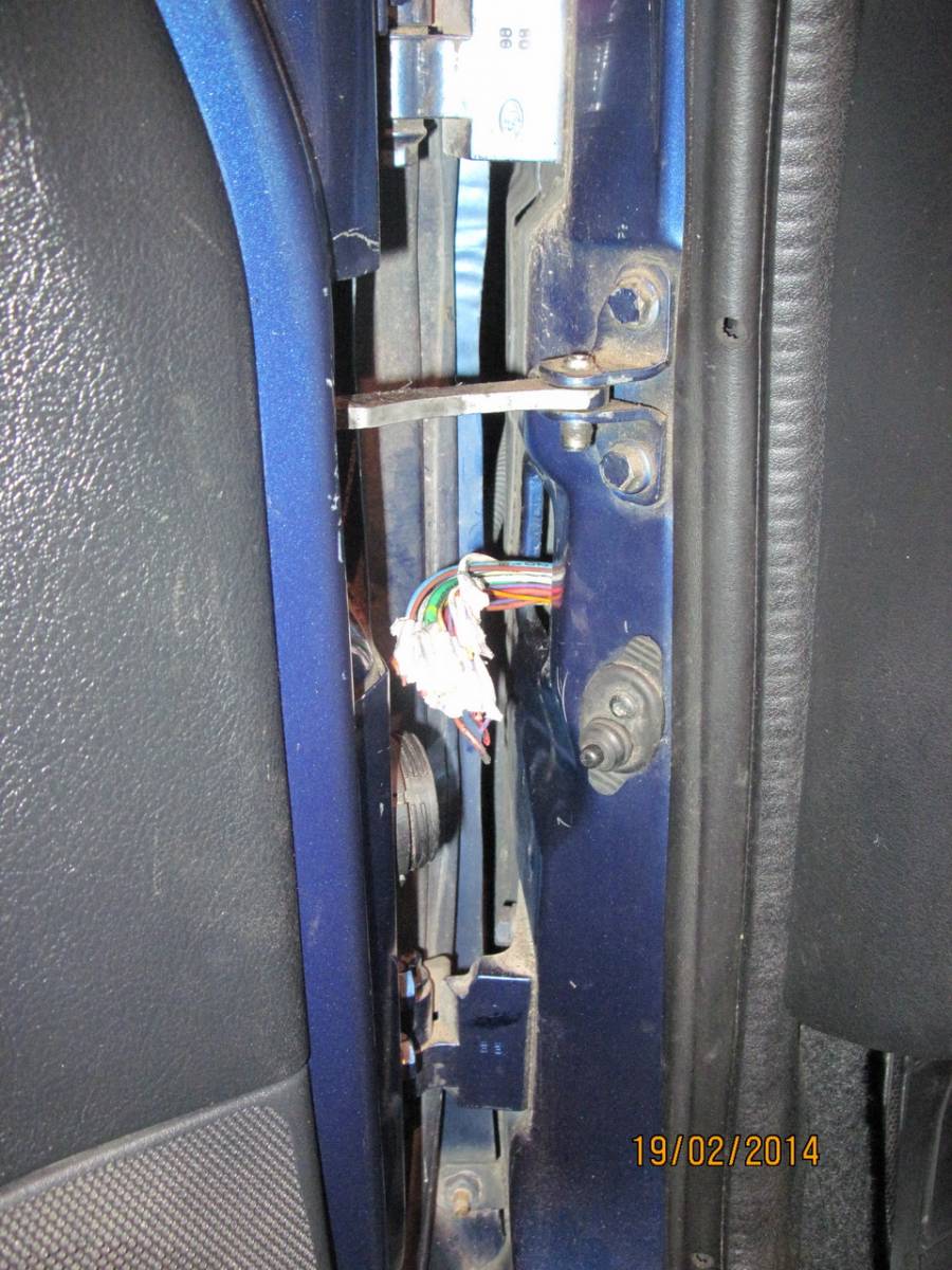

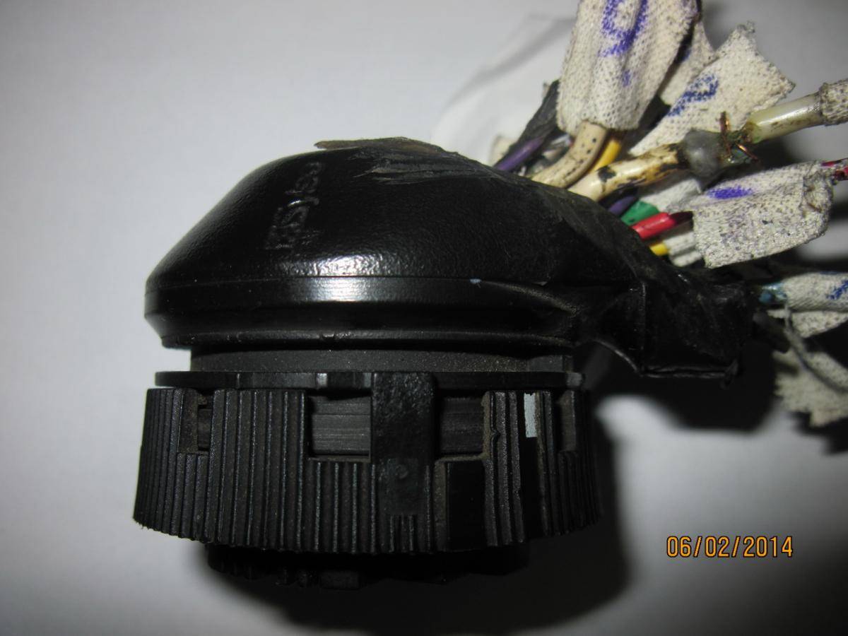

alexguk74 Опубликовано 4 апреля, 2014 Жалоба Поделиться Опубликовано 4 апреля, 2014 У меня 306, точь в точь такая же проблема + проблема с центральным замком. Я откусил фишку в дверь, прозвонил (оказалось 3 провода переломаны). Поменял все провода (17 штук), старые были совсем твердые , не эластичные. Четыре часа паял, но все в порядке. Короче ЖГУТ ПРОВОДОВ. На жданах жгут сей стоит 30 уе. Ссылка на комментарий Поделиться на другие сайты Поделиться
