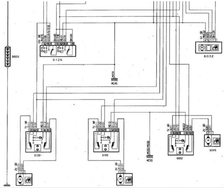

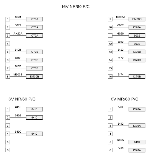

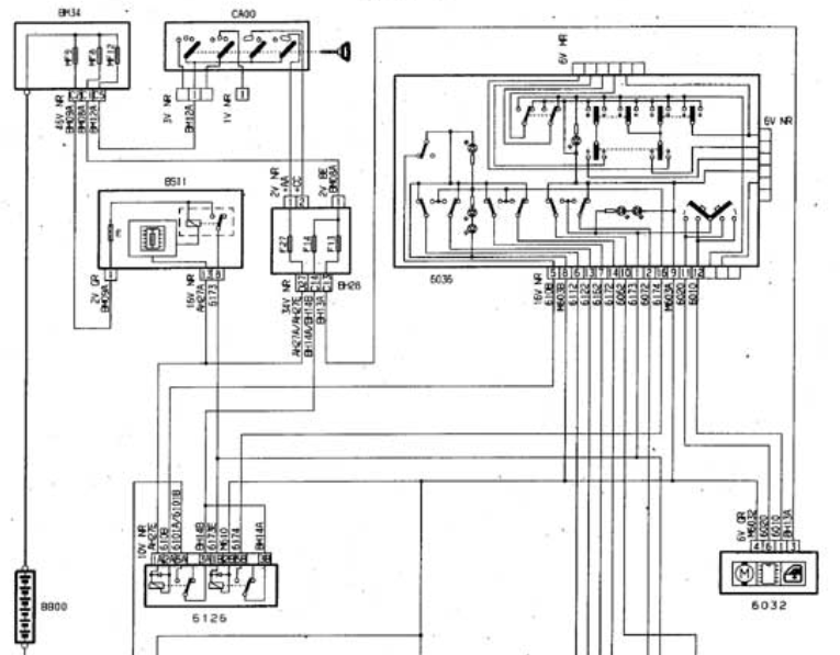

А подскажите,если возможно,схему подключения двух реле:одно на питание задних ЭСП, другое на блокировку. 2000г, рестайл, домультик.
Реле стоит в БСИ, для переключения фазировки стеклоподъемников. Нужна схема БСИ? Без наличия других схем на нее нет смысла смотреть. Что означает "блокировку" и чего? Может понятнее будет если расскажешь, что у тебя есть и что ты хочешь.
Установил задние ЭСП вместо весел.Передние запитаны от BSI, а задние,вроде как,должны питаться через блок реле от блока предохранителей.В водительскую дверь установил блок управления ЭСП на 4 двери,на котором имеется кнопка блокировки задних ЭСП,которая также подключается через блок реле.Блок реле с двумя релюшками,который расположен левее блока предохранителей,по понятным причинам у меня отсутствует.Поэтому и возник вопрос по схемам:как,купив два реле,подключить питание на задние ЭСП и организовать работу кнопки блокировки.       p.s.  Проводка вся проведена.Питание и также два провода с блока управления  выведено и пока висят возле блока предохранителей.
Загружаю типовую схему стеклоподъемников на 4 двери, для реpost-13412-0-30828100-1468860872_thumb.pngpost-13412-0-42649500-1468860898_thumb.pngстайла 406. Собрать надеюсь из 2-х сможешь, иначе ничего не рассмотришь. Схема логически читаема.

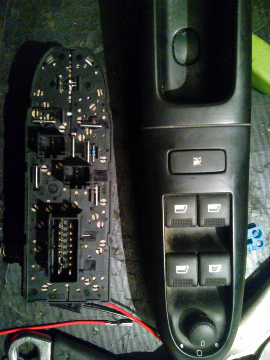

Ребята помогите решить проблему.Поставил новую кнопку стеклоподъёмника с водительской стороны (которая с буквой ,, А '') . В кнопке стоит штекер с оборванными проводами и на жгуте в двери тоже оборваны. На кнопке и на жгуте цвета проводков немного отличаются вот и незнаю какие с какими скручивать . Коричневые и желтые скрутил, заработала при включении зажигания подсветка кнопки, а дальше незнаю как скручивать.Может есть идеи?12e6eces-480.jpg
Маркировка на проводах есть.
По цвету в пежо-ситроен смотреть нечего.
На моих проводах нет маркировки . По 4 точки на каждом проводе и всё.Я разматывал заводскую изоленту и смотрел глубже , там то же самое. Стеклоподъёмник сделал . Нашел на районе такого же Пежо и попросил водителя показать провода на кнопке(у него кстати провода были пронумерованы),а после по фото подсоединил свои и всё заработало.
