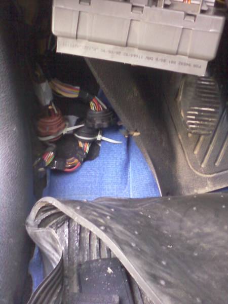

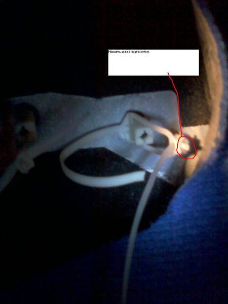

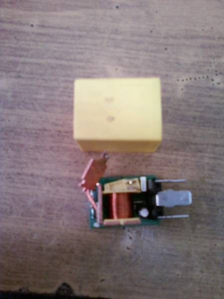

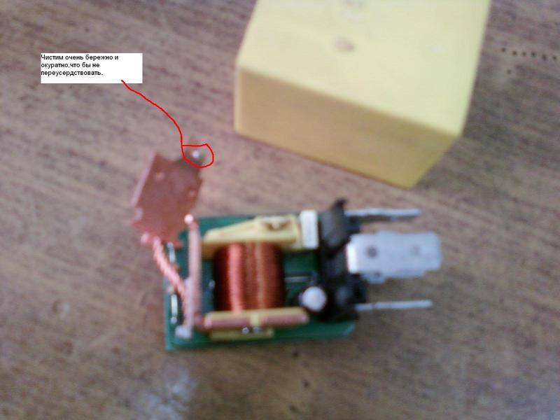

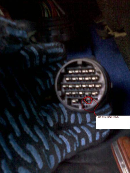

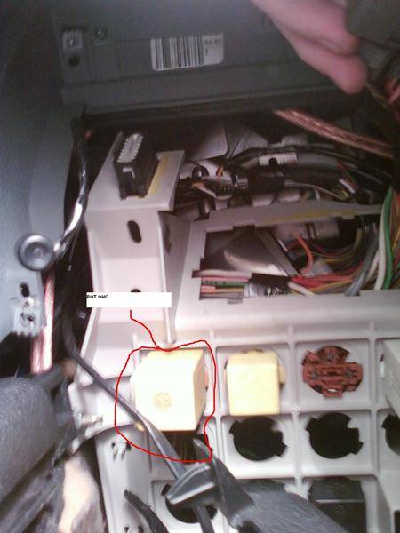

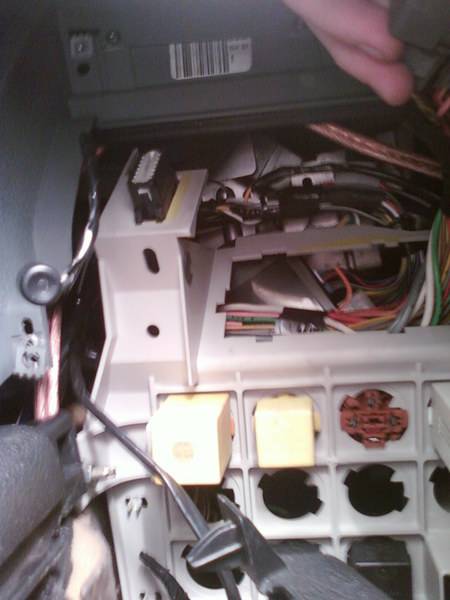

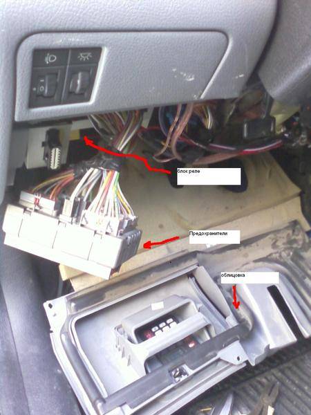

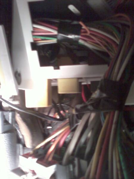

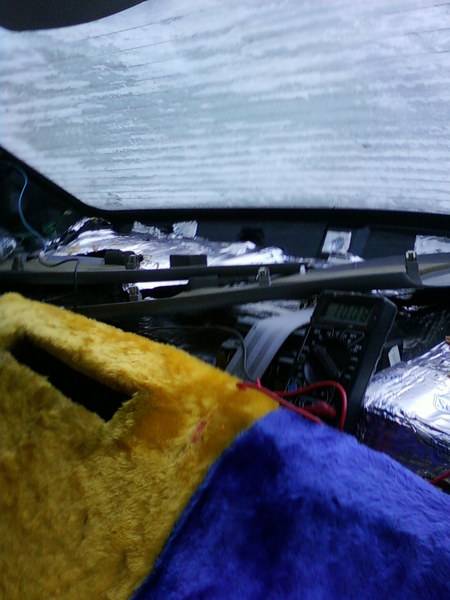

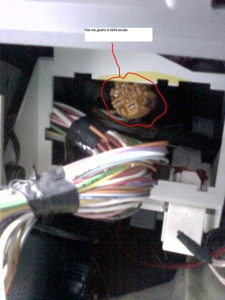

vovik170 Опубликовано 27 января, 2010 Жалоба Поделиться Опубликовано 27 января, 2010 Создал данную тему потому, что вразумительного ответа не нашел (не только на нашем форуме).Вообщем суть проблемы следующая: нажимаем кнопку обогрева заднего стекла(и зеркал если стоят), лампочка индикации светится,реле щёлкнуло, а обогрева нету. И тут сразу вопрос: --С чего начать? Лично я сразу замерил напряжение на нитях. Правая сторона нити(если из салона) и корпус---у меня показало 0.00В. Первое что приходит в голову--Плохой контакт. Возникает вопрос: где? Вариантов уйма, перечислю основные: силовое реле накала, обрыв проводки шлейфа,окисление контактов, нагар( или отгорел) на контакте. Решил двигатся по порядку для начала замерил напряжение на клеммах (обогрева) в отключенном состоянии. http://depositfiles.com/files/vlp9quwkm Напряжение показывало,как только клеммы соединял с обогревом напряжение пропадало. Следующий шаг было проверкой реле.И тут встал вопрос где оно находится. Для того что бы его найти необходимо снять декоротивну облицовку под рулём.В моём же случае пришлось пойти дальше,т.к реле было не на своём месте. http://depositfiles.com/files/l95nop2cs Реле должо стоять в блоке вместе с остальными. http://depositfiles.com/files/gm26cp1n2 http://depositfiles.com/files/or0w0v773 В моём же случае оно вместе с колодкой(разьёмом) лежало за блокам реле http://depositfiles.com/files/u597zy997 Снимаем его(реле),окуратно разбираем, и чистим места замыкания. Я чистил натфелем,можно нождачкой. http://depositfiles.com/files/ghsgxp9zz http://depositfiles.com/files/onjxocvfy Возможно из-за неизбежного нагара на соединительных контактах был плохой контакт. Почистив реле и поставив его на место ничего не добился. Следующий шаг это соединительные колодки шлейфов.Находятся под "тапком",подставка для левой ноги со стороны водителя.Что бы туда добраться необходимо: торкс на 20, головка на 10. http://depositfiles.com/files/yemk81mwz НЕ В КОЕМ СЛУЧАЕ НЕ РЕЖИМ ХОМУТЫ. Для того что бы высвободить разъём(нам нужен тот который правее), на хомуте есть фиксатор,на который нажав спокойно вытягиваем стяжку . http://depositfiles.com/files/x4dtx7cgz После освобождения колодки, медлено и аккуратно разъединяем шлейф при этом необходимо отвинчивать гайку на нём. После этого смотрим на комутирующие лепесточки (подругому я это назвать не могу).Нам нужен тот на который приходит серый толстоватый провод(если не ошибаюсь № 811 813 8111 ). Вообщем если проблема сдесь места стыков контакта будут подгоревшими и обуглившими со стороны мамы и папы. http://depositfiles.com/files/wteiki4p0 Лечится откавыриванием пригоревшего лепистка от корпуса, а также отгибанием в родное положение.Но я немного его перегнул в другую сторону,дабы был лучший контакт между соединением,т.к родной зацеп отгорел.После чего больное место залил графиткой.Собираем,тестируем. http://depositfiles.com/files/li8g65cg1 На этом этапе ниточки у меня заработали, Также были почищены и забиты графиткой и клемы на обогреве. Отдельное спасбо людям, которых я сегодня достал, и которые помогли советом:Евгеник,Citrin,Daiver. Прошу прощение за фото--мобилка. Ссылка на комментарий Поделиться на другие сайты Поделиться
vovik170 Опубликовано 27 января, 2010 Жалоба Поделиться Опубликовано 27 января, 2010 Тему немного не так обозвал,чувствуется усталость.Ссылки дал что бы народ мог картинки с обменников смотреть,а то у меня бывает не открывается,может ещё у кого проблема с открытием. Ссылка на комментарий Поделиться на другие сайты Поделиться
vovik170 Опубликовано 27 января, 2010 Жалоба Поделиться Опубликовано 27 января, 2010 Не работает обогрев заднего стекла(не зависимо от комплектации обогрева зеркал).--Как то так,подзабыл суть. Как отчёт получился? Блин последнюю картинку не ту поставил, а нужную удалил Ссылка на комментарий Поделиться на другие сайты Поделиться
Olegator Опубликовано 27 января, 2010 Жалоба Поделиться Опубликовано 27 января, 2010 Очень актуальная тема, та же проблема - кнопка загорается, реле счёлкает, обогрев не работает. Теперь буду знать куда копать когда потеплеет. Кстати релюху включения тоже на своём должном местоположении не обнаружил. Ссылка на комментарий Поделиться на другие сайты Поделиться
Модератор Citrin Опубликовано 27 января, 2010 Модератор Жалоба Поделиться Опубликовано 27 января, 2010 Реле может быть желтое, оранжевое, или (редко)-белое(не путать с реле-зуммером). Ссылка на комментарий Поделиться на другие сайты Поделиться
vovik170 Опубликовано 27 января, 2010 Жалоба Поделиться Опубликовано 27 января, 2010 (изменено) Реле может быть желтое, оранжевое, или (редко)-белое(не путать с реле-зуммером). Главное,как ты говорил, оно без отверстий(там 2-а больших). Кстати, а что там за маленькое реле желтое http://depositfiles.com/files/coa7rp2pp http://depositfiles.com/files/coa7rp2pp Изменено 16 января, 2015 пользователем Dimetrio Ссылка на комментарий Поделиться на другие сайты Поделиться
Olegator Опубликовано 27 января, 2010 Жалоба Поделиться Опубликовано 27 января, 2010 (изменено) Когда лазил, заметил, что оно включается, когда поворачиваешь ключ зажигания, то есть перед заводкой. Возможно реле работающего двигателя. Изменено 16 января, 2015 пользователем Dimetrio Ссылка на комментарий Поделиться на другие сайты Поделиться
