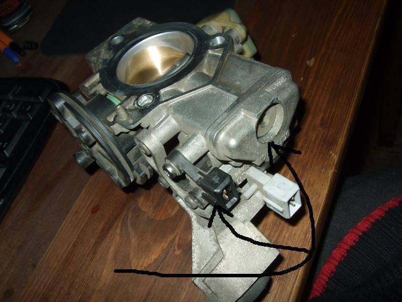

gruntik Опубликовано 12 июня, 2011 Жалоба Поделиться Опубликовано 12 июня, 2011 (изменено) Авто Пежо 406 1999 2.0 EW 16 кл Начал решать проблему с плавающими оборотами. Заменил фильтр воздушный, топливный. Снял заслонку и шаговый мотор. Такого сральника в районе дроссельной заслонки я не ожидал, интересно отчего же, мот предыдущий хозяин лил 80-й? Дроссель почистил вобщем, шаговый мотор в порядке. Далее меня вот что интересует: впускной колектор жутко грязнющий изнутри, весть в маслянистых отложениях. Возникают следующие вопросы: 1. Может снять и почистить коллектор? Или благодаря EGR он всё равно загадится быстро? 2. Где можно почистить форсунки? есть подозрение, что плохо они распыляют. 3. Как правильно снять показания датчика температуры охлаждающей жидкости и датчика температуры входящего воздуха на дроссель, какие правильные данные и тот и другой должны выдавать и при каких условиях? Датчик температуры входящего воздуха на дросселе нашёл, когда снимал весь блок для чистки. А где находится датчик температуры ОЖ? Если можно картинку для наглядности. Изменено 13 июня, 2011 пользователем gruntik Ссылка на комментарий Поделиться на другие сайты Поделиться
gruntik Опубликовано 12 июня, 2011 Жалоба Поделиться Опубликовано 12 июня, 2011 (изменено) Поискал про засорённый впускной коллектор, оказывается довольно актуальная тема тут Ещё может кто-нибудь подсказать что это за фишка чёрная слева на картинке? Самое интересное, что к ней ничего не подведено, ни единого провода и видно, что уже контакты немного даже подкислились. Updated: нашёл в нете, оказывается это блок подогрева дроссельной заслонки. хммм, забавно, если он стоит, то, наверное, можно его как-то подключить, только как и чем... Изменено 12 июня, 2011 пользователем gruntik Ссылка на комментарий Поделиться на другие сайты Поделиться
