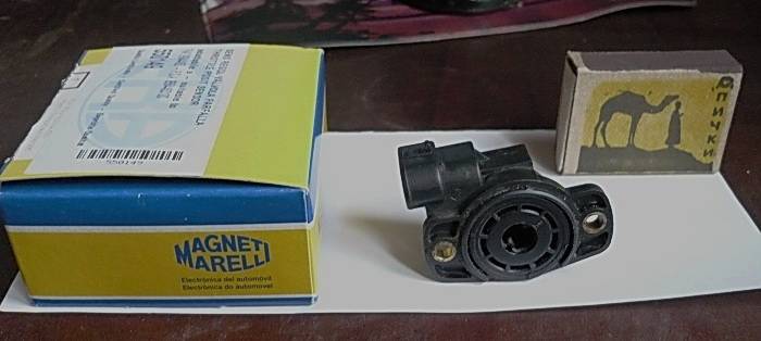

Николай 1985 Опубликовано 12 октября, 2012 Жалоба Поделиться Опубликовано 12 октября, 2012 (изменено) Ну да, из того, что смог найти - PO 606 PCM PROCESSOR FAULT Ошибка модуля управления Логично предположить, что проблема именно с ECU. сегодня посмотрел датчик положения дроссельной заслонки! дело скорее всего в нем. сколько стоит? этот датчик Изменено 8 февраля, 2015 пользователем Dimetrio Ссылка на комментарий Поделиться на другие сайты Поделиться
Ecventor Опубликовано 12 октября, 2012 Жалоба Поделиться Опубликовано 12 октября, 2012 Как ты определил, что дело именно в этом датчике?С одной стороны, если у тебя двигатель XU, то заменить этот датчик проблемы не составит - он относительно недорог. Бошевский 400 тысяч, Facet вообще около 200. А ежели у тебя EW, то я бы сильно сомневался, что дело в датчике. Здесь он уже действует по-другому, наподобие датчику Холла, соответственно и ценник на него другой. Неоригинал достать проблематично, а оригинальный стоит на том же экзисте от 1.4 млн, со сроком доставки в 2 недели. У официалов его тоже нет в наличии. Полагаю, это лишь потому, что он практически неубиваем... Ссылка на комментарий Поделиться на другие сайты Поделиться
